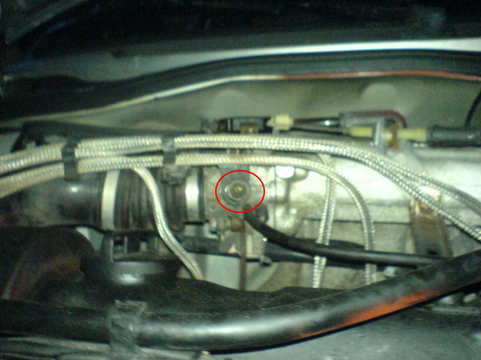

så klart skal det være mulig og stille tomgangen, det er ganske lett skjønner du, jeg har injection motor selv ;) jeg kan gå ut og ta bilde og vise hvor du skal skru jeg ;) kommer om noen strakser :)..og foresten..er det 112 hester'n??

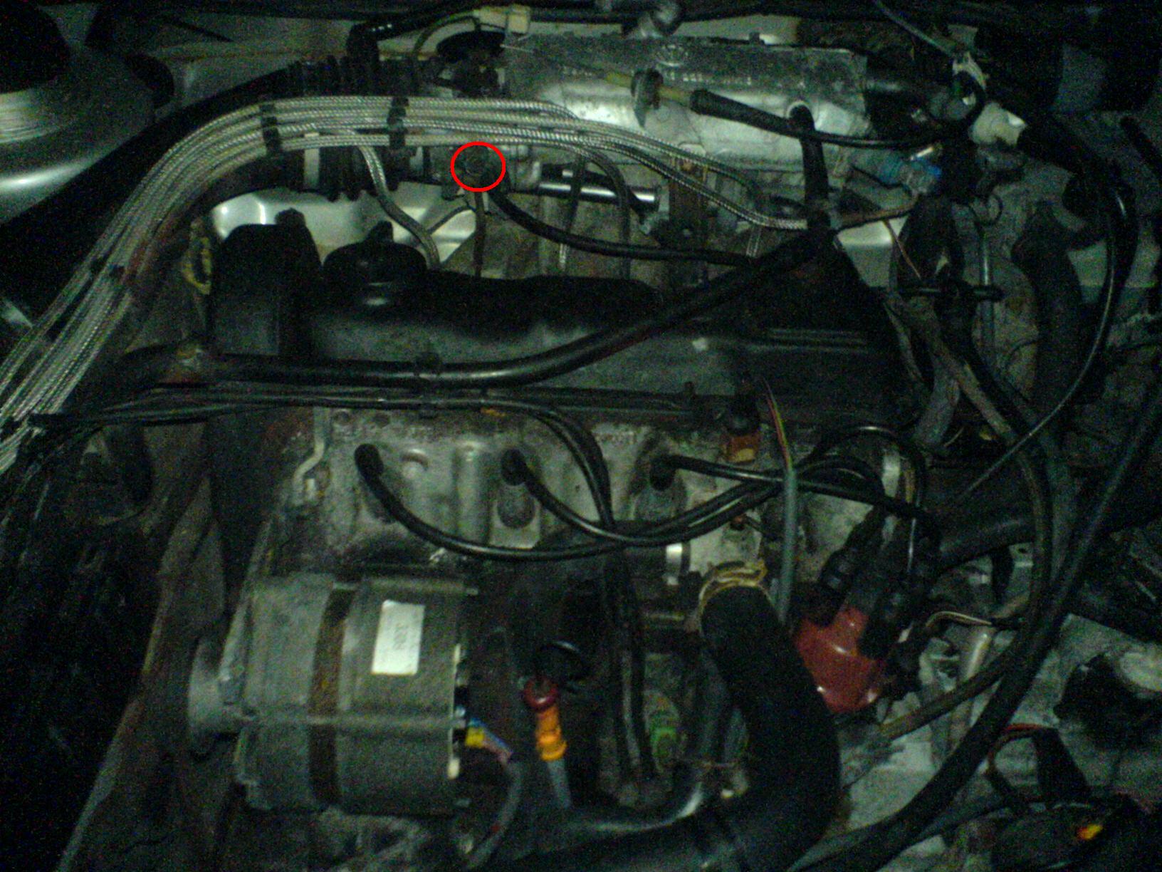

Okey, da tror jeg vi har samme motortype, her kommer et bilde som hviser hvor jeg stiller opp tomgangen :), markerte stedet med en rød ring, samme sted på begge bilder men bare så du har litt oversikten over hvor den sitter :)
Ikke for å ødlegge spenningen,men hvis en har en bil som ikke går på tomgang kald,men går på tomgang varm.Da vil turtallet på tomgang varm øke mye hvis en åpner på tomgangsjusteringer for å få den riktig kald.
