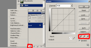

Levels og Curves finn du under Image --> Adjustment, eller som Adjustment layer, slik eg har vist på biletet.
Redigert: Tok ikkje med skjermskot av Levels, berre Curves, sidan dråpeteljarane ser identiske ut.
