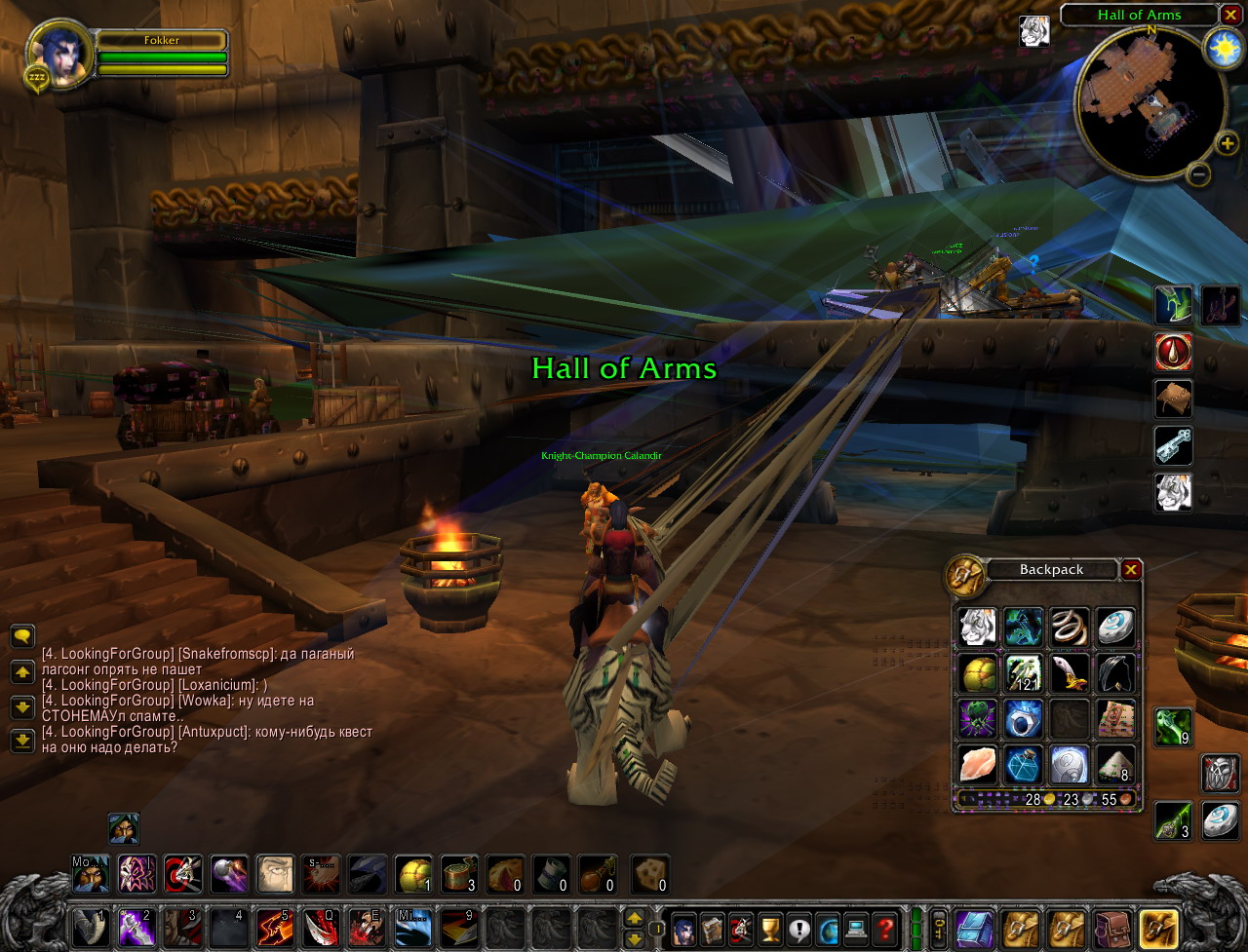

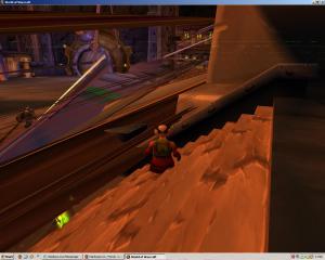

Qgg Skrevet 24. august 2006 Skrevet 24. august 2006 Jeg har et Nvidia Club-3d 7600GS 256mb PCI-ekspress, og har problemer med gafikken! legger ved et screenshot, så dere kan se hva jeg mener.. finner heller ingen steder og laste ned de nyeste driverne.. noen som kan hjelpe meg?
frostbitten Skrevet 24. august 2006 Skrevet 24. august 2006 Det skjermbildet der ser ut som et resultat av et skjermkort som kjører for høye frekvenser. Kan du poste temperatur og klokkehastigheter (mhz på gpu og minne) på ditt kort?

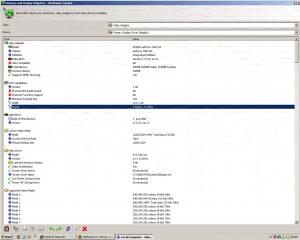

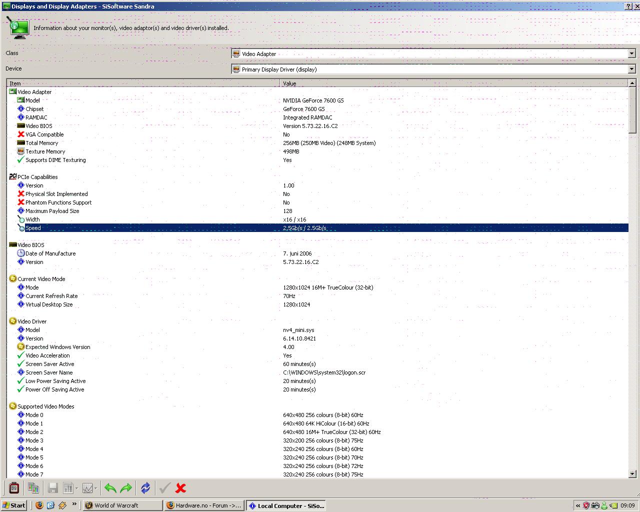

Qgg Skrevet 24. august 2006 Forfatter Skrevet 24. august 2006 (endret) Det skjermbildet der ser ut som et resultat av et skjermkort som kjører for høye frekvenser. Kan du poste temperatur og klokkehastigheter (mhz på gpu og minne) på ditt kort? 6733406[/snapback] Temperaturen ligger på 58grader... vet ikke helt hvordan jeg finner ut klokkehastigheten, men la ved et screenshot.. (lastet også ned en nyere driver, men hjalp ikke noe...) Tror kanskje jeg fant ut av problemet.. med en gang temperaturen går over ca 60grader, begynner det å loke.. så tar det med tilbake til butikken og krever et nytt! Andre som har det samme problemet forresten? Endret 24. august 2006 av Qgg

arnbju Skrevet 24. august 2006 Skrevet 24. august 2006 Tviler vel egentlig på at han har klokket det når han ikke vet hvordan han finner ut GPU/Ram frekvensene. Men hvis han hadde gjort det så hadde nok det hvert forklaringen. Men du kan jo prøve å underklokke det og se om artifactene forsvinner da.
