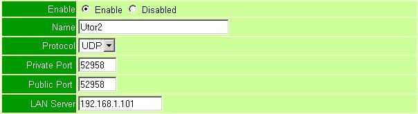

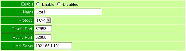

vstr Skrevet 23. august 2006 Forfatter Skrevet 23. august 2006 (endret) "Checking port 32645 on**.***.***.***..."Står det da LAN-IPen din (192.168.1.101) der? Kjører du Windows XP? I så fall, kan du se om det er den innebygde brannmuren som lager problemer. her finner du en liten "gjennomgang" av brannmuren generelt, og jeg regner med at du også finner ut hvordan du skrur den av :-) 6730622[/snapback] Checking port 52958 on 85.167.36.139... Error! Port 52958 does not appear to be open. altså internet IPen min... bruker WinXP ja, og windows brannmuren er deaktivert, og ellers har eg INGEN andre brannmurer. kjøærer kun AVG antivirus (free) har prøvd med ny port, uten hjelp har husket å skiftet begge plasser. både i uTorrent og i router. BTW, lagde en UDP del i routeren også. Bilder: uTor1 TCP utor2 UDP status linje i uTorrent: (statusen blir snart rød) Endret 23. august 2006 av vegis
Melkekartong Skrevet 23. august 2006 Skrevet 23. august 2006 Hmm.. Men du har derimot ikke åpnet noen porter i Telenor sitt modem, har jeg forstått deg riktig? Dersom modemeet er satt i BRIDGE-modus, er det intet problem (Dette kan du f.eks. sjekke ved at det er ROUTEREN som logger seg på med brukernavn og passord). Dersom Telenor er satt til ROUTER-modus, og routeren din kun virker som en DHCP/switch, gir det hele mye mer mening.. Da må du OGSÅ forwarde porter i modemet, til routeren, som vil forwarde portene til PCen din.
