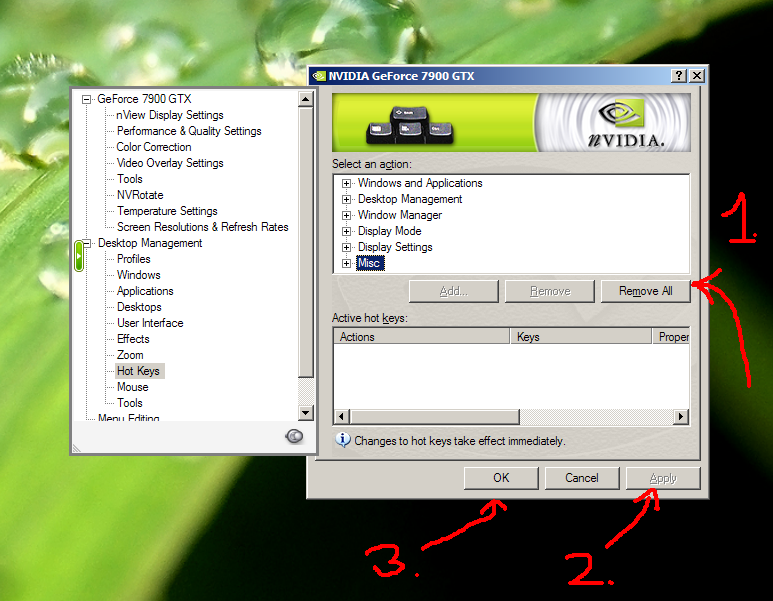

oysfaerg Skrevet 20. august 2006 Skrevet 20. august 2006 Er det på en laptop/PC med nVIDIA skjermkort? 6709239[/snapback] JA! TAKK GUD FOR DEG. vet du hva det kan vere? 6709263[/snapback] Ja, jeg vet godt hva det kan være og hva jeg antar det er. Er det en Dell? Anyways: Gjør følgende: - Høyreklikk ett eller annet "ledig" sted på desktop'n din - Velg nVIDIA Display --> Denskjermenduhar Da får du opp ett nytt bilde som ser slik ut: Trykk på pluss-knappen til venstre for "Desktop Management", Velg "Hot Keys" og "Remove all". Apply + OK. Sjekk om det funker nå.
Haansi Skrevet 20. august 2006 Forfatter Skrevet 20. august 2006 Er det på en laptop/PC med nVIDIA skjermkort? 6709239[/snapback] JA! TAKK GUD FOR DEG. vet du hva det kan vere? 6709263[/snapback] Ja, jeg vet godt hva det kan være og hva jeg antar det er. Er det en Dell? Anyways: Gjør følgende: - Høyreklikk ett eller annet "ledig" sted på desktop'n din - Velg nVIDIA Display --> Denskjermenduhar Da får du opp ett nytt bilde som ser slik ut: Trykk på pluss-knappen til venstre for "Desktop Management", Velg "Hot Keys" og "Remove all". Apply + OK. Sjekk om det funker nå. 6709277[/snapback] Det virka Tusen takk Det hjalp med virkelig! Ser jo også at eg nesten har samme laptop som deg^^ ( info ligger i signatur no ) Igjen; Tusen takk for hjelpa
