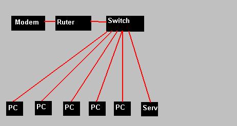

The Stig Skrevet 16. august 2006 Skrevet 16. august 2006 Heisann! Jeg sitter med en ordentlig gåte, og har egentlig kjørt meg ganske fast. Jeg har nylig satt opp ett kontornettverk. Nettverket har 10 pcer tilkoblet, inkludert en server. Alle maskinene kjører på Windows XP Pro. Serveren fungerer som en FTP server for maskinene på nettverket. Planen var også at man skulle få tilgang til FTP serveren "hjemmefra" slik at man kunne hente filer man lagret på jobb hjemmefra. I tillegg ønsker jeg at administrator (jeg) skal kunne få tilgang til serveren fra hvor-som-helst via remote desktop, slik at jeg kunne hjelpe brukere med evt problemer med FTP-serveren. Nettverket Problemet er at alle pcene på nettverket får en IP-adresse tildelt fra switchen, for eks. 192.168.1.X. Ergo er det ingen pcer som har IP-adressen fra modemet "for seg selv". Kjører man for eks en sjekk på "www.whatismyip.com" kommer alle pcene opp med samme IP. Jeg tipper det er dette som skaper trøbbel når man prøver å nå serveren (og andre pcer) fra pcer utenfra nettet. Håper noen kan gi meg svar, evt peke meg i riktig rettning. Skrik ut om du trenger ytterligere informasjon. Mvh Stikk.
stigfjel Skrevet 16. august 2006 Skrevet 16. august 2006 192.168.x.x er en av de private IP-seriene. Adressene til maskinen kommer fra routeren/brannmuren, ikke switchen. La det være sagt. For å få til det du spør om, er du nødt til å sette routeren opp slik at når du kontakter serveren på den eksterne IP-adressen på porten til remote desktop (normalt 3389), blir du routet til serveren (sette opp NAT-konfigurasjon).
The Stig Skrevet 16. august 2006 Forfatter Skrevet 16. august 2006 Normalt ville jeg også tro at de private IP-adressene kom fra ruteren, problemet er at om jeg kobler den fra får jeg akkurat de samme adressene. Ruteren må forøvrig være tilkoblet for at man skal få internettilkobling. NAT-konfig. skal jeg finne på ruteren går jeg utifra? Teite spørsmål..?
stigfjel Skrevet 16. august 2006 Skrevet 16. august 2006 Her må du nok lese instruksjonsboka for routeren din om hvordan du setter opp NAT. Kanskje routeren ikke støtter NAT?

Miniguru Skrevet 17. august 2006 Skrevet 17. august 2006 Ja, kan virke litt som jeg sitter i saksa nå. Skal forøvrig gi programmet "Hamachi" en test, virker som det kunne ha noe for seg. Om ikke det går heller skal jeg prøve å kontakte Telenor å høre litt om det er mulig å bytte ut ruteren til en nyere/bedre.. 6691472[/snapback] Hva er ipadressen til routeren/modemet (Altså default gateway når du kjører kommandoen "ipconfig" i dos ledetekst (Start-kjør-cmd) ) ? Om du deretter skriver inn http://"og ipadressen til modem'et" i nettleseren ser du om det har webgrensesnitt. I mange tilfeller er det ikke passord her og da kan du se litt rundt om det finnes noen form for port farward'ing.
Handl3vogn Skrevet 17. august 2006 Skrevet 17. august 2006 Det du gjør er og logger inn på router modemet.. også leter du etter noe som heter dmz.. og der setter du inn ipen til routeren, og etter du har gjort det skal du bare kunne åpne port 3389 og 21 via routeren
