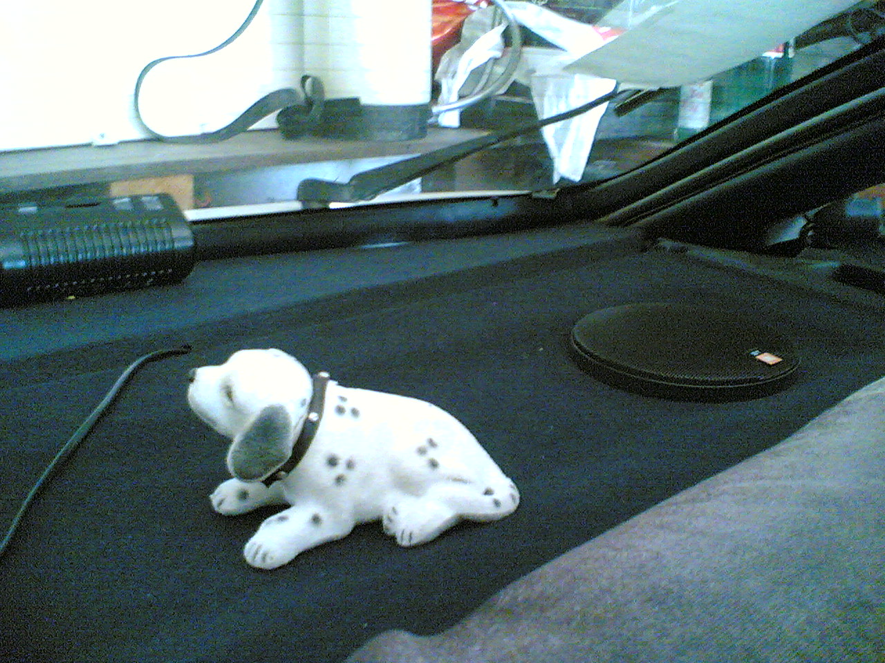

Singh tha king Skrevet 16. august 2006 Forfatter Skrevet 16. august 2006 (endret) Kanskje dette? høyttaler: http://www.bilradiospes.no/prod_detaljer.php?id=1088 Bass + forsterker og kasse: http://www.bilradiospes.no/prod_detaljer.php?id=1533 Det har seg sånn at jeg IKKE gidder å lage basskasse. Må jeg eventuelt gjøre det med høytaleren? Eller kan man montere den over bagasjerommet. Bilde Altså i den blåe greiea. Jeg trenger plass i bagasjerommet til Sverige tur og sånt skjønner du Endret 16. august 2006 av Singh tha king

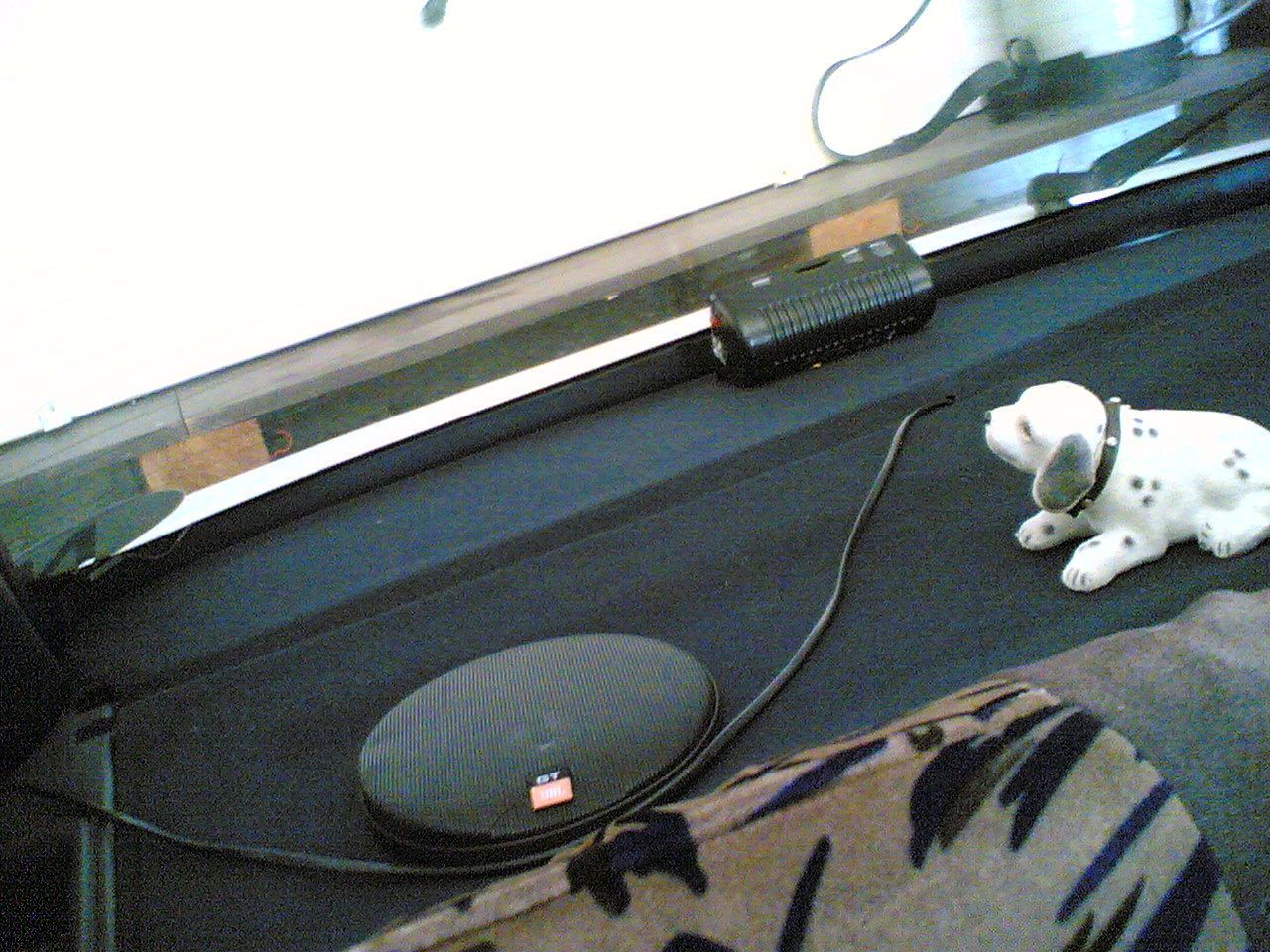

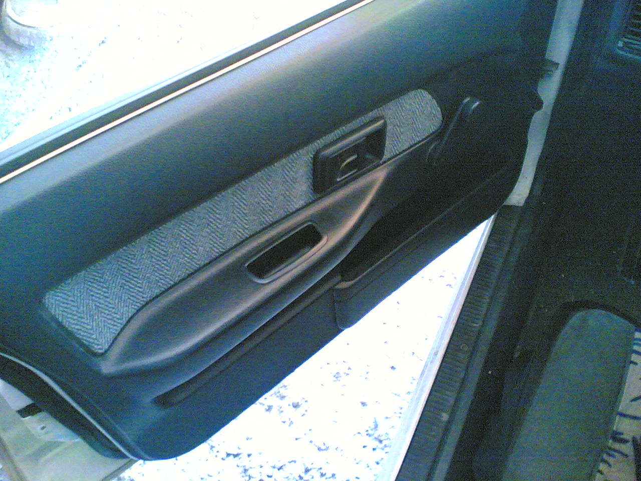

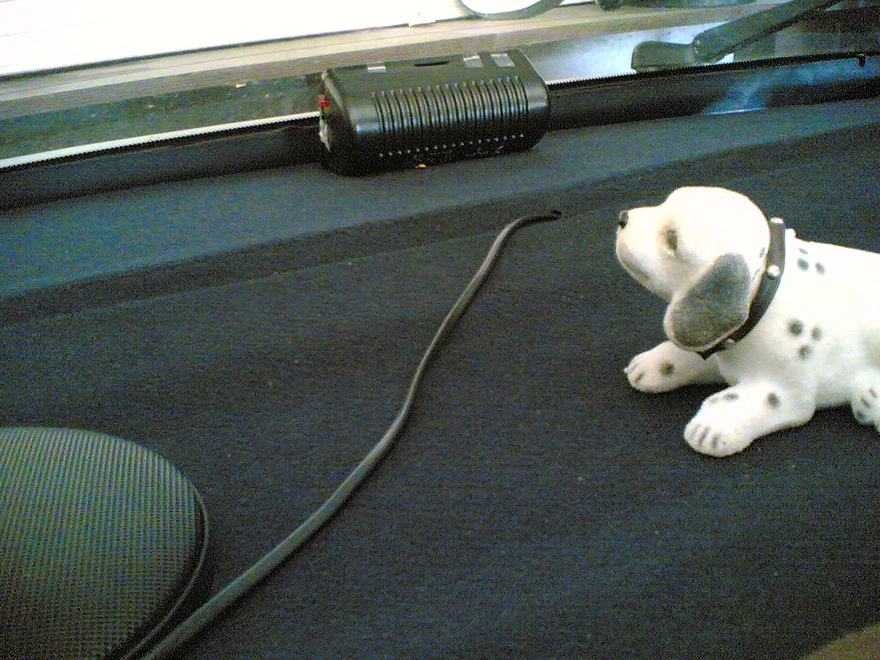

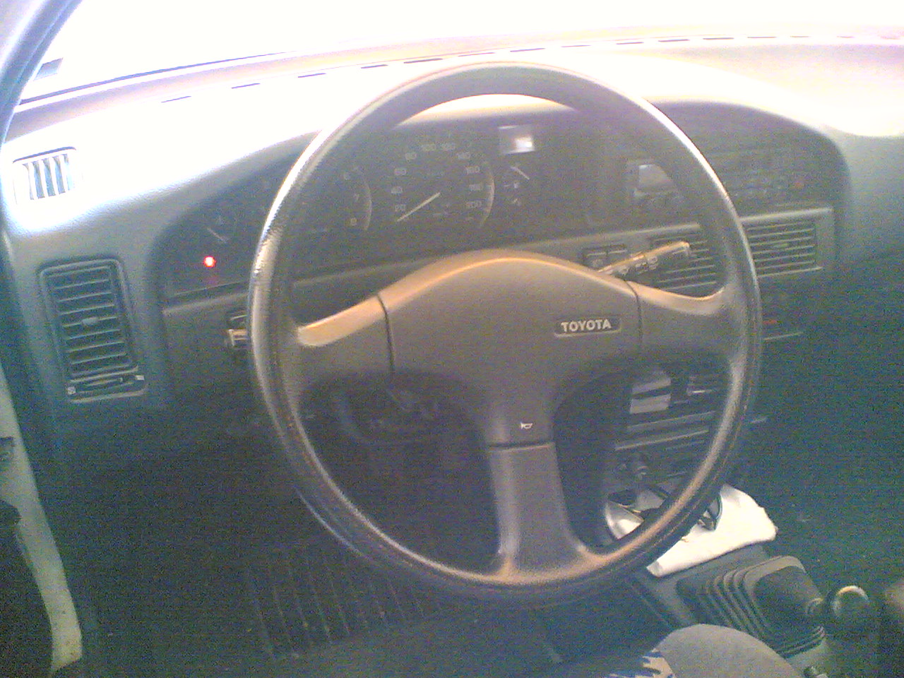

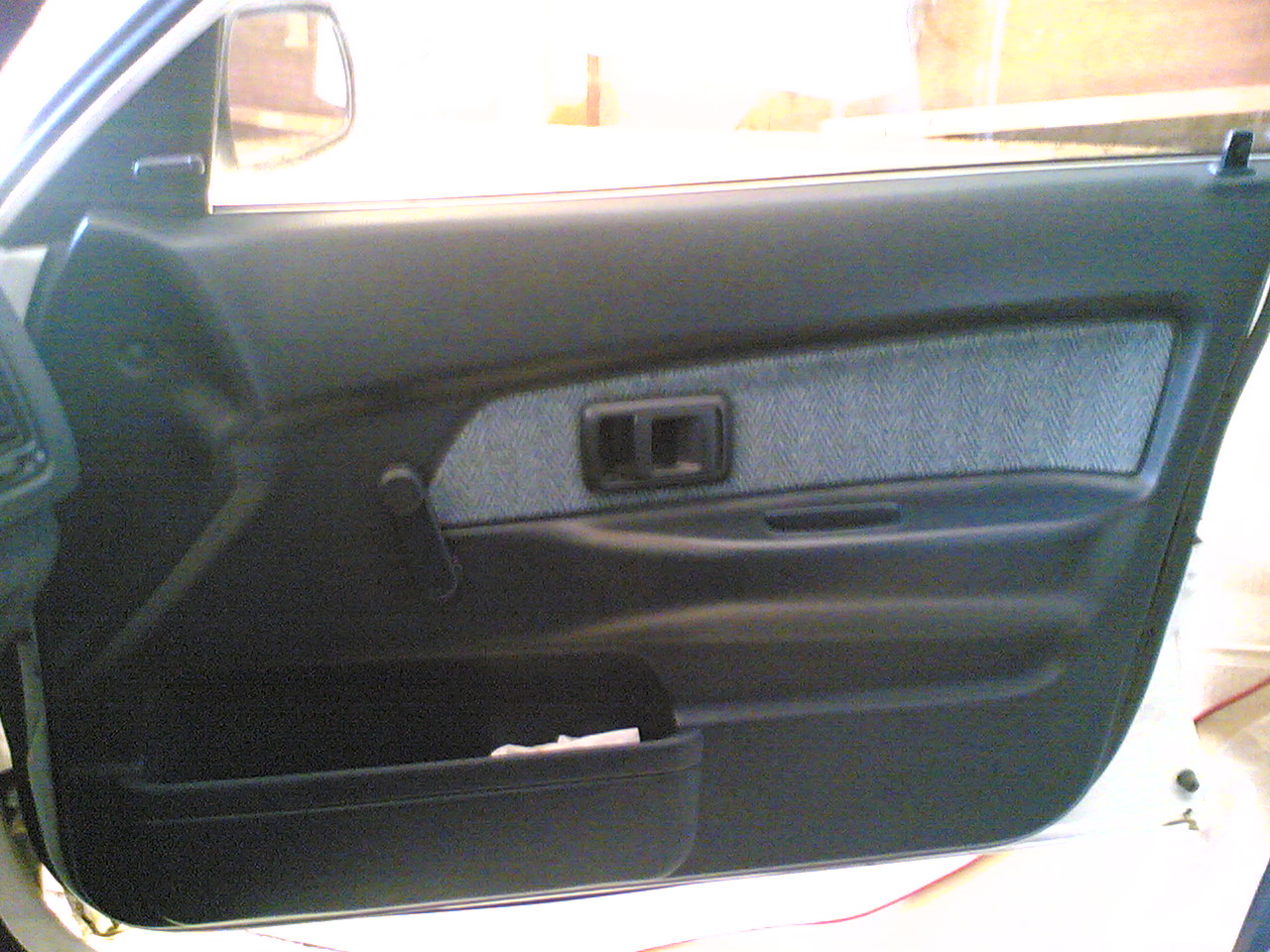

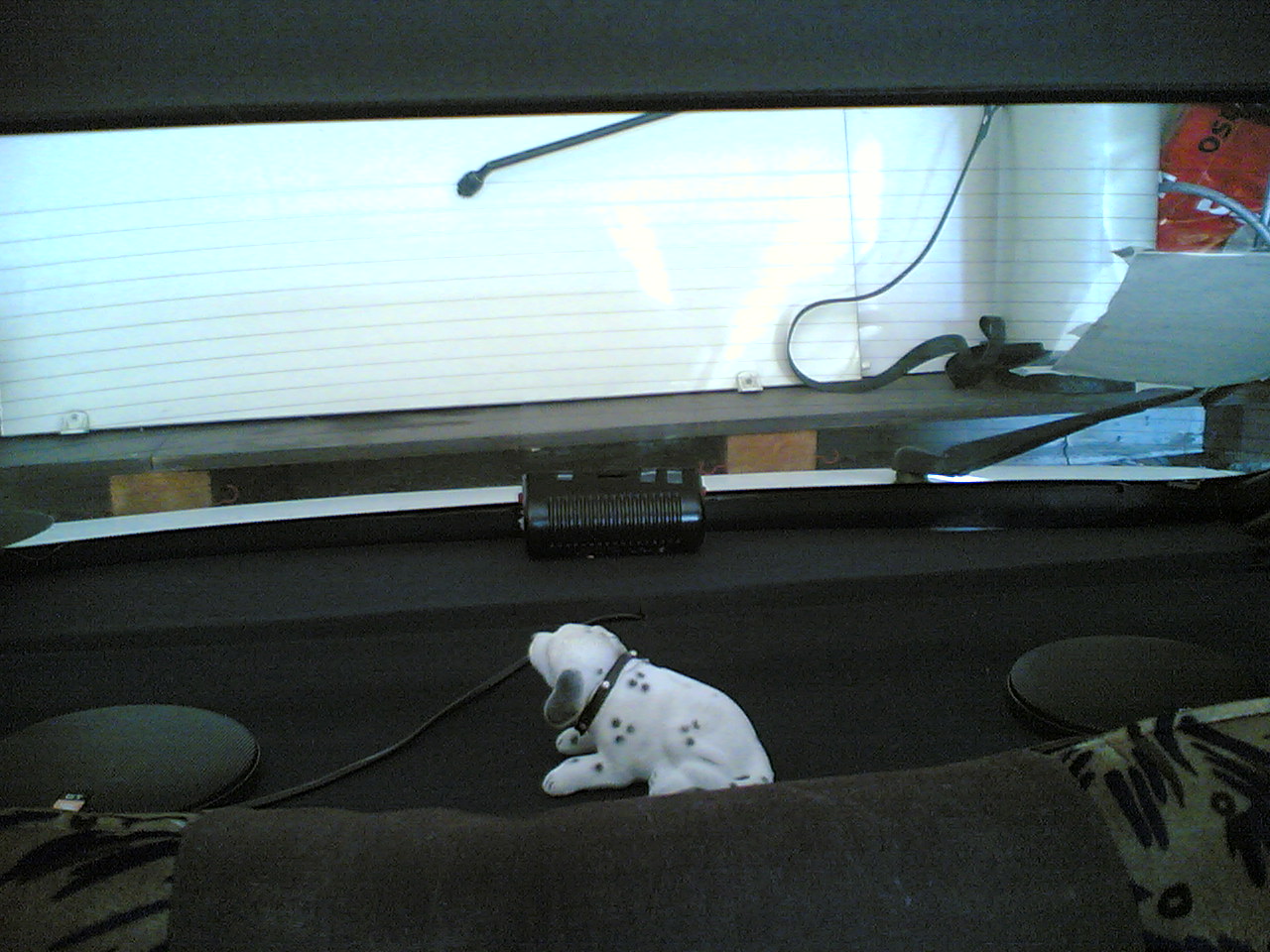

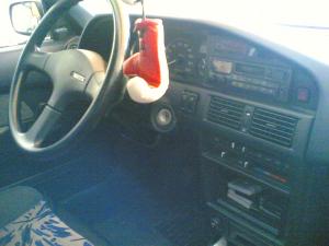

Singh tha king Skrevet 17. august 2006 Forfatter Skrevet 17. august 2006 Skal vi sjå......her er ett par bilder.... sånn ca. hvor skal man plassere høytalerene? Og noen bilder av hattehylla fra baksete....ikke de beste bildene men men...
Defus Skrevet 17. august 2006 Skrevet 17. august 2006 under utblåsingen til viften er plassen, der dashbordet skrår innover.
Singh tha king Skrevet 18. august 2006 Forfatter Skrevet 18. august 2006 så skal høytalerene peke mot beina?
Defus Skrevet 18. august 2006 Skrevet 18. august 2006 Ideelt sett, nei. Det beste ville vært å fått dem montert i døren, men er ikke alle som har tid til slikt. Du kunne fått transmedia.no til å lage nye dør sider til deg. Da kunne du fått plass til litt større høyttaler også. Men om du ikke har tid/penger, setter du inn høytalere i de orginale hullene.

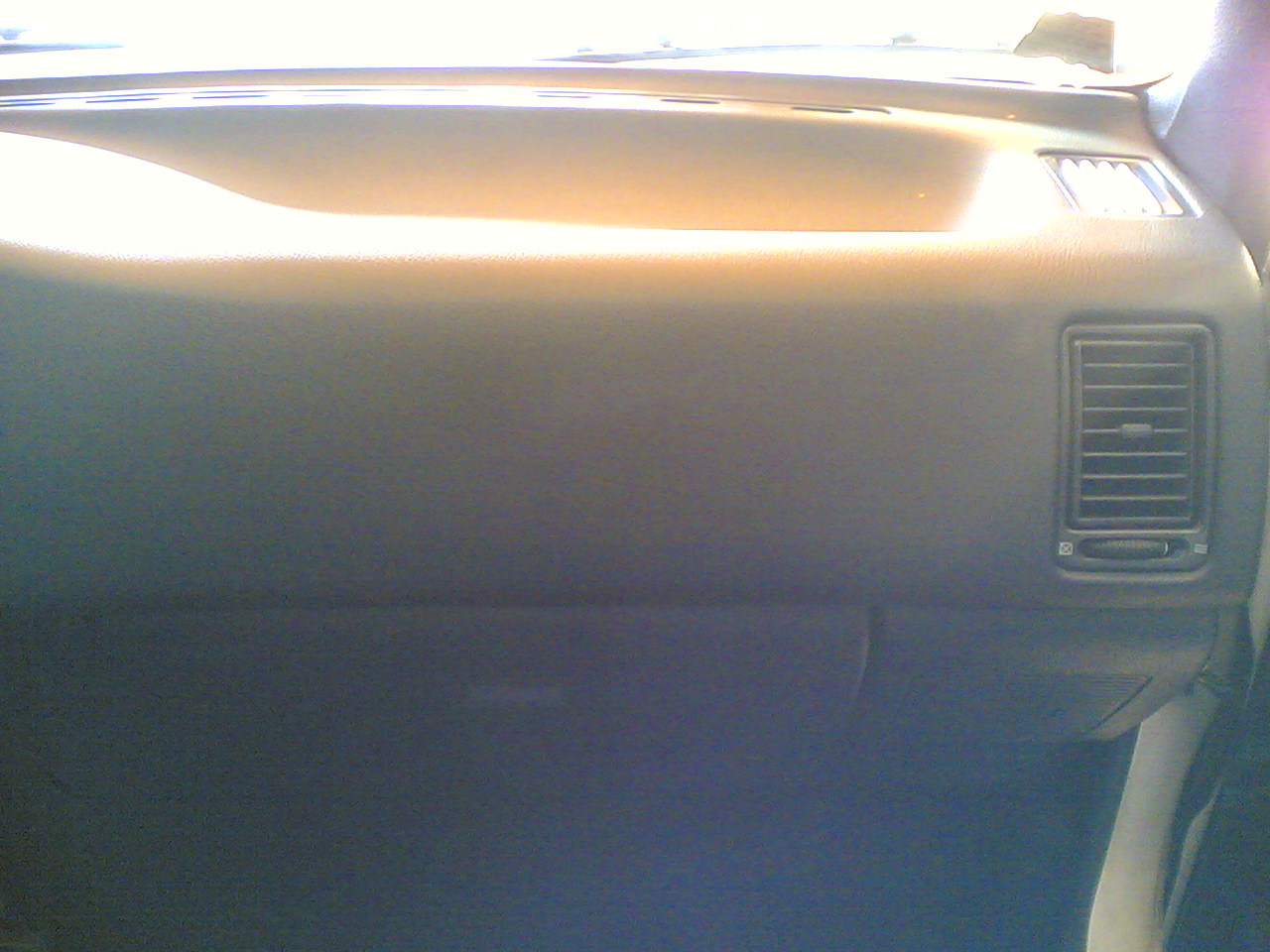

Singh tha king Skrevet 18. august 2006 Forfatter Skrevet 18. august 2006 (endret) Skal me sjå. Tror jeg må få det montert i dashbordet da =/ Jeg har fortsatt ikke skjønt hvor høytaleren skal monteres, skal få fram et bilde snart slik at du /dere kan hvis det bedre...(har ikke så mye peiling skjønner du) --------------------------------------------- Nå er en venn av meg også ute etter bass/høytalere/forsterker og kabler...Han vil ha alt fra bilradiospes.no (eller en annen billigere butikk(nett) ). Han lurte på om dette var bra, og om det i det hele tatt passer sammen. CD-spiller med Kontroll! Høytalere JBL GTO BassPack han vil ha alt til ca. 6000, men 6500,- går greit...bare alt er med! Følger det med kabler til høytalerene? Bass og forsterker følger det med kabler, det gjør vel med CD-spilleren også? Han skal ikke montere bassen i hattehyllen, men ha den i bagasjerommet..bruker det mye plass? Hvis man har den der og har handlet i Sveriege blir lyden dårlig pga. bagasjen? Jeg anbefalt han 4" høytalere...(skal ikke ha dem i dørene) Og til slutt, vil det gi bra lyd? Skal ikke ha KJEMPE høy lyd, men som er grei å høre på og innimellom DUNK DUNK... Summen ble på 6485,- er det noe han bør være obs. på å kjøpe? Jeg eller han kan ikke noe spesielt ang. lyd/kabler...så vil det bli dyrt å legge inn høytaleren foran i bilen fra en bilmekaniker? Til slutt hvor skal forsterkeren legges? Og vil den lusne hattehylle hans ødelegge lyden pga. bassen? eventuelt denne cd-spilleren: Pioneer DEH-P4800MP det står at det er rød belysning, men ser ut som rosa --------------------------------------------- Endret 18. august 2006 av Singh tha king
Defus Skrevet 18. august 2006 Skrevet 18. august 2006 Skal me sjå. Tror jeg må få det montert i dashbordet da =/ Jeg har fortsatt ikke skjønt hvor høytaleren skal monteres, skal få fram et bilde snart slik at du /dere kan hvis det bedre...(har ikke så mye peiling skjønner du) Ok, jeg skal forklare litt bedre. På høyre siden av hanskerommet ser du at det er en hel del riller og slikt i plasten, bak der ligger høytaleren på pasjasjer siden. På min talerene? Bass og forsterker følger det med kabler, spacewagon, er denne festet med tre skruer. En som man må åpne på hanskerommet for å skru, og to du må angripe fra gulvet og oppover. På fører siden er det bare skruer som skal angripes fra gulvet. Ikke riv av dekselet, vær forsiktig hvis det henger igjen å let etter skruer, er det ikke flere skruer er det bare klips som holder det på plass, da kan man bruke litt kraft. Han lurte på om dette var bra, og om det i det hele tatt passer sammen. CD-spiller med Kontroll! Høytalere JBL GTO BassPack han vil ha alt til ca. 6000, men 6500,- går greit...bare alt er med! Det der passer nok sammen, og kommer til å fungere. Følger det med kabler til høytalerene?Bass og forsterker følger det med kabler, det gjør vel med CD-spilleren også? Det følger som regel med kabler til høytalerene, men dette trenger ikke å være tilfelle. Men å kjøpe kabler til høytalere er rimelig billig å kan gjøres hvor som helst. CD spilleren vil ha en ISO plugg bak på seg, som kan plugges rett inn i spillere som allerede har ISO plugg. Har ikke bilen din ISO plugg, vet jeg at det kan skaffes ISO overgang fra de pluggene du har nå. Han skal ikke montere bassen i hattehyllen, men ha den i bagasjerommet..bruker det mye plass? Hvis man har den der og har handlet i Sveriege blir lyden dårlig pga. bagasjen? Må huske på at bassen beveger seg når den lager musikk, melllom en halv og en tomme. Så ikke last noe nært intill subben, men la det være litt luft mellom subben og bagasjen. Leste på den kassen og målene på den var ikke så store, så det skulle nok bli god plass igjen til kjøtt og sprit. Og til slutt, vil det gi bra lyd? Skal ikke ha KJEMPE høy lyd, men som er grei å høre på og innimellom DUNK DUNK... Hvis dette er første subben han kjøper seg eller han ikke har så velgdig høye krav, kommer nok det der til å høres greit ut. Jeg ville kjøpt noe annet, men det hadde også kostet mere, og tatt lengere tid. Jeg kjøper gode elementer og spillere, dette har jeg ikke råd til så jeg sparer mye, og bruker lang tid på å få anlegget slik jeg vil ha det. Men dette tar tid, og jeg har allerede gamle deler jeg kan bruke imens jeg sparer. Hvis dette ikke er tilfelle for dere, er det der som sakt greit nok. Elementet i den subkassen er en 12 tommer. Jeg har dårlig komponent sett framme på forsterker som dunker, og er på 6 tommer. Så det kommer til å høres rundt omkring i nabolaget. Jeg eller han kan ikke noe spesielt ang. lyd/kabler...så vil det bli dyrt å legge inn høytaleren foran i bilen fra en bilmekaniker? Til slutt hvor skal forsterkeren legges? Jeg fikk min første strømledning lagt inn av merkeverkstedet på en service (den var ny da), jeg mener og huske det ikke kostet meg så mye for det. Men det er jo bare å ringe rundt å høre, eller lete opp kompiser fra ungdomskolen som er mekaniker nå. Hvor man skal plasere forsterkeren stoppes egentlig av fantasien. Jeg har hatt de skrudd fast på gulvet, seteryggen og bak på subkasssen. Det siste er ikke å anbefale har jeg hørt, men det har nå gått bra med mine forstekere. Og vil den lusne hattehylle hans ødelegge lyden pga. bassen? Minimalt
