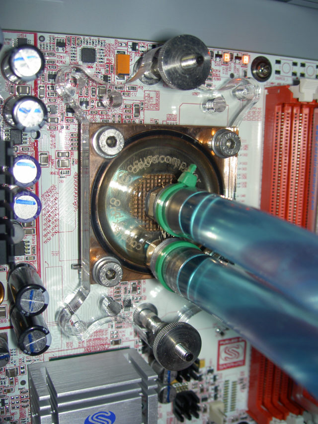

karl-wilhelm Skrevet 16. august 2006 Skrevet 16. august 2006 (endret) Se på bilde. Så den må ha likknende hull på samme sted for en bolt. Hvis den ikke har det kan det hende at det er mulig og lage en plate som disse hullene kan settes på. Apogee og storm bruker denne måten og feste på. http://tecnotienda.com.es/images/swiftech-apogee.jpg Slik foregår festing til 939. Dette er en cuplex pro. (Jeg anbefaller ikke denne blokka)* Endret 16. august 2006 av karl-wilhelm
ManagHead Skrevet 19. august 2006 Skrevet 19. august 2006 Ikke noe problem. Jeg lagde meg en TDX-klone til sA, og da jeg byttet til s939 så tok jeg bare en 3mm lexan plate, lagde hull for niplene, la denne over blokka og skrudde fast. Nesten som på bilde ovenfor, hvis du tenker deg at den plata som ligger øverst er ekstra, og tilhører egentlig ikke blokka.
