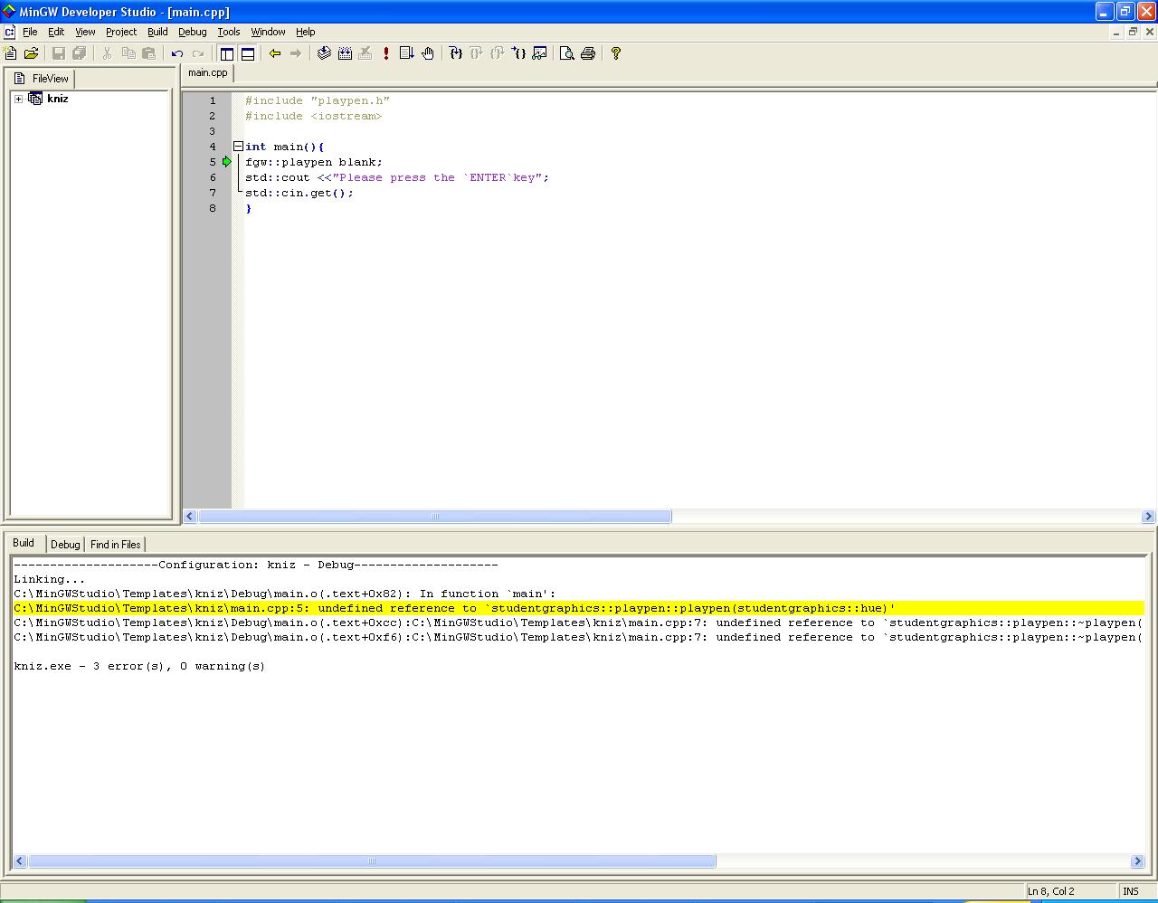

Gjakmarrja Skrevet 10. august 2006 Skrevet 10. august 2006 Hei! Har nettopp startet på -"You can program in C++" av Francis Glassborow. Det andre programmet i boken lyder som følger: #include "playpen.h" #include <iostream> int main(){ fgw::playpen blank; std::cout <<"Please press the `ENTER`key"; std::cin.get(); } Det er ikke noe "Return 1;" før slutten av funksjonen bare så det er nevnt. Den ser ut til å finne filen playpen, dette er altså en form for GUI lib som forfatter har ligget ved boken. Noen som vet hva jeg gjør feil? Takk for hjelpen.

Gjakmarrja Skrevet 10. august 2006 Forfatter Skrevet 10. august 2006 --------------------Configuration: playpen - Debug-------------------- Linking... C:\MinGWStudio\Templates\playpen\Debug\emptyplaypen.o(.text+0x82): In function `main': C:\MinGWStudio\Templates\playpen\emptyplaypen.cpp:4: undefined reference to `studentgraphics::playpen::playpen(studentgraphics::hue)' C:\MinGWStudio\Templates\playpen\Debug\emptyplaypen.o(.text+0xcc):C:\MinGWStudio\Templates\playpen\emptyplaypen.cpp:6: undefined reference to `studentgraphics::playpen::~playpen()' C:\MinGWStudio\Templates\playpen\Debug\emptyplaypen.o(.text+0xf6):C:\MinGWStudio\Templates\playpen\emptyplaypen.cpp:6: undefined reference to `studentgraphics::playpen::~playpen()' playpen.exe - 3 error(s), 0 warning(s) Det er det jeg får feil...

Gjakmarrja Skrevet 10. august 2006 Forfatter Skrevet 10. august 2006 (endret) Nei, det der er kun meldinger kompileren/linkeren spytter ut, chills. For å kompilere/linke må man kalle gcc eller g++ med visse argumenter - og det jeg forsøker å forklare deg er at dette kommer ikke frem i det hele tatt i noen av innleggene dine. 6652247[/snapback] Jeg bruker et IDE, altså MinGW Devloper Studio... Så hvordan vet jeg hva som blir argumentene ? Leste over... Må man kompilere .h filer for å bruke de? LOL vent jeg leser det over... eksemplet.. så det ikke. Står ikke noe om dette i boka? Jeg har jo tatt med mappa i -other include directories" Btw jeg sitter på window maskin og g++ funker ikke fra cmd. Endre noe også nå får jeg bare denne feilen?: Linking...C:\MinGWStudio\MinGW\bin\..\lib\gcc-lib\mingw32\3.3.1\..\..\..\..\mingw32\bin\ld.exe: cannot find -lfgw playpen.exe - 1 error(s), 0 warning(s) Endret 10. august 2006 av chills
lnostdal Skrevet 10. august 2006 Skrevet 10. august 2006 Jo; disse tingene er forklart i boka. include er en kompilerings-ting; du har problemer med linking - ikke kompilering. Da må du få g++ til å fungere fra cmd ved å legge til pathen til g++.exe og gcc.exe i environment-variablene til OSet ditt (sansynligvis c:\MinGW\bin); alternativet er å få IDE'et ditt til å vise hva det driver med ... altså åssen det kaller g++ og/eller gcc-programmene (kompilere og linkere er programmer som alt annet ..) på.
kjetil7 Skrevet 11. august 2006 Skrevet 11. august 2006 (endret) Regner med at det er følgende bibliotek du jobber med: http://www.spellen.org/youcandoit/resources.htm I såfall må du legge til det forhåndsbyggede "gui-biblioteket" til linkeren din. Høyre-klikk på prosjektet ditt og velg "Settings". Der vil du finne en fane som heter "Link". Under "Libraries" kan du skrive inn hvilke biblioteker/filer du ønsker at linkeren skal hente symboler fra. Her kan du skrive inn "fgwlib.a" (som forutsetter at biblioteket er bygget fra før av og filbanen til den er gyldig). Edit: hvis du sliter med filbanene til *.a filene må du legge inn de under "Library files" og ikke "Include files". Endret 11. august 2006 av kjetil7
