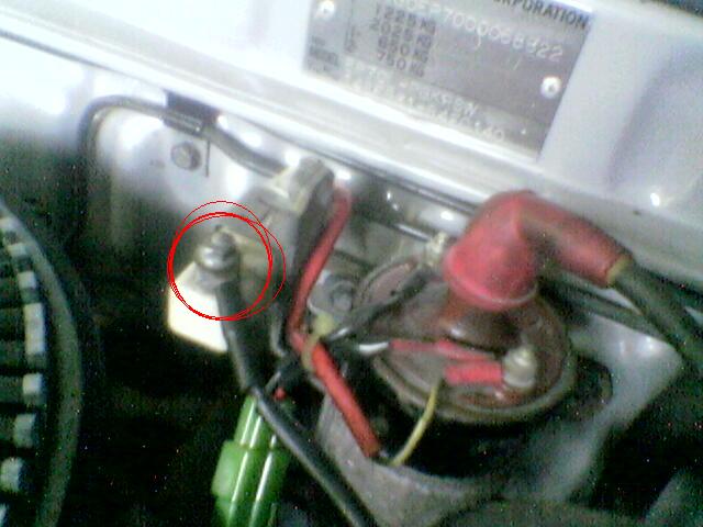

Har sjekket en del nå, og det var ikke gnist, sjekket videre og den får ikke strøm fram til coilen...
Ga + direkte fra batteri til coil da starta den....
Den ledningen som går ved siden av coilen, kanskje motstand eller kondensator, men legger ved bildet, den ledningen gir ikke strøm lenger,,, og den går til tenningslåsen. Skal egentlig komme strøm når tenninga står på ON, men har målt med voltmeter og nå er det ikke noe strøm, kan nevne at jeg klarte å kortslutte memory ledningen til bilstereon på spilleren og da ble spilleren sloknet og etter det starter den heller ikke siden den ikke gir strøm til coil....
Hva kan jeg gjøre?... er det feil med tennigslåsen nå?, kan jeg ta "ON strøm" fra noen andre steder?... Men kanskje jeg burde bytte det som er feil siden kanskje den gir strøm derifra til andre steder også?
Mål om det er brudd i ledningen! Siden startmotoren går rundt, er det nok ikke tenningslåsen.
Er det brudd i ledningen, legger du bare inn en ny ledning. :)

Har sjekket ledninger og alt var iorden, sjekket en av hovedsikringene, (byttet dem om), da virket alt...

Men jeg sjekket dem idag også for sikkerhets skyld, og så ikke noe annet enn fine sikringer,, men etter jeg bytta om sikringene med hverandre som passa, så virket det... da inså jeg hvilken sikrings som var ødelagt, og det så ut som om den var helt fin...

OK! Godt å høre at det likevel bare var en sikring og at bilen er i orden! :thumbup:
