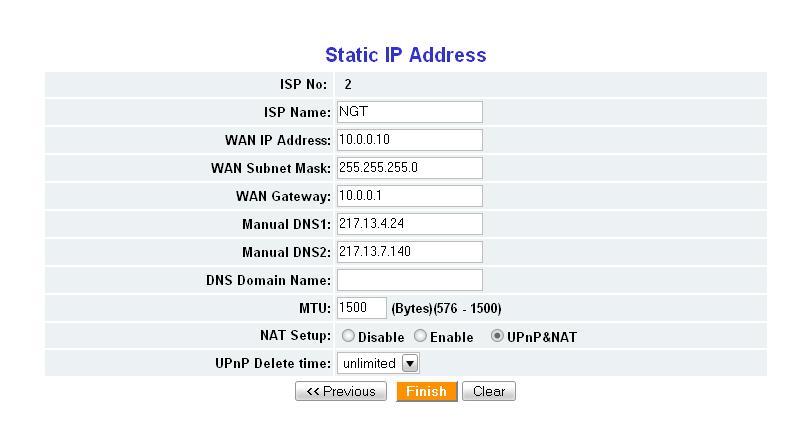

Hunth Skrevet 5. august 2006 Skrevet 5. august 2006 Hei Jeg har nettopp kjøpt meg en SMC Trådløs med alt jeg trenger innebygget, inkludert VoIP. Men jeg fikk sendt en mail til ngt support og fikk vite at de ikke tillater tredjeparts rutere til ip-telefonen. Har også lagt merke til at jeg mister veldig mye hastighet både opp og ned med SMC rutern (rundt 2/3Mbps ned og 500Kbps opp) når jeg kobler den direkte opp mot nettet. Ettersom jeg ikke er så veldig flink med rutere så vet jeg ikke helt hvordan jeg kan få ruteren til og koble opp mot speedtouch 516i. Det er en egen veiviser i SMC rutern til og sette opp bridging instillinger, men jeg får fortsatt ingen internet og kan heller ikke skrive http://10.0.0.1 i web browseren min eller telnette speedtouchen min. Jeg kjører PPPoA. tanken er dette: NGT -> Speedtouch-ruter -> IP-Telefoni boks -> SMC trådløs -> (3 laptoper via trådløst) -> 1 desktop Jeg vil at SMC'en skal ta seg av det som er av dhcp og trådløs sikkerhet. Den virker lettere å bruke, web-interfacen er mer oversiktlig og for ikke å snakke om innholdsrik. Speedtouchens web-interface får jeg ikke til noen ting med, om det i det hele tatt går ann. 1. Hvordan kan jeg bruke telnet 10.0.0.1 til å sette Speedtouchen som bridge/passthrough (litt usikker på begrepene her)? Den skal altså ikke gjøre noe annet enn å bare sende signalet videre til SMC'en. 2. Skal signalet fra Speedtouch til SMC gå inn på WAN-porten, eller en av de fire LAN-portene? 3. Hvordan kan jeg sette opp SMC til og motta signaler fra speedtouchen? 4. Hvorfor mister jeg så mye hastighet med SMC rutern? ------------------------------------------------------------------------ Annet problem med SMC rutern er at den ikke vil la meg oppgradere firmware. Får bare en feilmelding som lyder "Incorrect user interface image". 5. Noen anelse hvorfor jeg får denne feilmeldingen?

Hunth Skrevet 21. august 2006 Forfatter Skrevet 21. august 2006 Hei, jeg prøvde ut forskjellige instillinger men ingen ting så ut til og hjelpe meg. Sikkert jeg som gjør en feil nok en gang, så satt opp en "hjemmeside" med bilder og litt forklaring på de forskjellige tingene. Linken finner du [her. Sorry for mye reklame på sidene (Bare refresh sida F5, så går det antakelig bort), men håper dere klarer og se det uansett. Takk
sabohn Skrevet 21. august 2006 Skrevet 21. august 2006 Hei, jeg prøvde ut forskjellige instillinger men ingen ting så ut til og hjelpe meg. Sikkert jeg som gjør en feil nok en gang, så satt opp en "hjemmeside" med bilder og litt forklaring på de forskjellige tingene. Linken finner du [her. Sorry for mye reklame på sidene (Bare refresh sida F5, så går det antakelig bort), men håper dere klarer og se det uansett. Takk 6716929[/snapback] jeg holder fast på min forrige forklaring. Altså ikke benytt WAN-porten på din SMC I og med at du ikke skal benytte WAN-porten så spiller settingene du har tatt screenshot av ingen rolle. Du bør endre lan-adressen på SMC til noe som passer bak Speedtouch. (velg en ledig adresse, f.eks 10.0.0.40) HUSK å slå av DHCP-serveren i din SMC-ruter før du kobler en kable fra en av LAN-portene på SMC til LAN på Speedtouch. Alle settingen du skal endre finner du antagelig under LAn-linken i din SMC.
