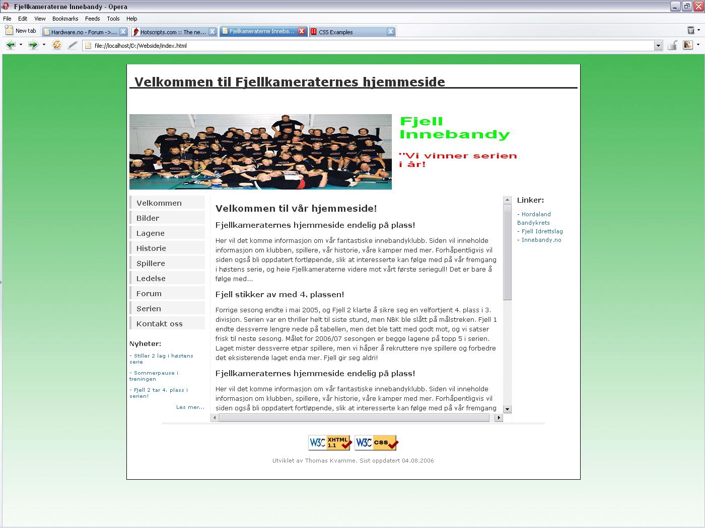

Hei.
Driver og mekker på en webside for idrettslaget vårt, og har møtt på et problem jeg ikke får has på. Fryktelig irriterende! Problemet vises på skjermbildet under. Siden er ikke på nett enda, så har dessverre ikke direktelink.
Problemet er den horisontale scrollbaren under hovedinnholdet. Jeg vil gjerne ha slik at overflow blir skjult, og man scroller nedover for å lese det. Eneste problemet er den idiotiske horisontale baren, som bare scroller 5px bortover eller noe, og det er bare whitespace. Koden under spesifiserer innholdets høyde og bredde, samt overflot metode.
height:450px;
width:65%;
overflow:scroll;
Har prøvd å fjerne all padding og margin på innholds-elementet, men sitter fremdeles igjen med den fordømrade horisontale drittbaren!
Noen som har noen råd?
PS. Hvis dere har noen meninger om siden generelt, bare si ifra :)

Hvis det er noen som har lyst å se på problemet nærmere, kan jeg gjerne sende kildekoden. Skjønner at det blir litt vanskelig å se ut ifra bare et bilde, men å poste hele kildekoden blir litt masse.
Innholdet som hentes av javascriptet er bare helt enkle xml-filer, som inneholder innholdet som skal inni det feltet. De er på formen:

Tror ikke det kan være noe i disse som skaper den feilen, men man vet jo aldri...
