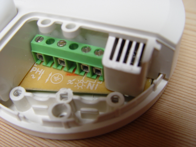

Pixi Skrevet 2. august 2006 Skrevet 2. august 2006 (endret) Heisann. Spørsmål 1: Har kjøpt 2 stk halogenlamper, med 5stk pærer på hver 50w. Lampene skal stå i en loftstue og har ikke noe sånn "boks" som det er til andre lamper i taket i huset. Derfor kjøpte jeg vanlig lampeledning, og dro denne langs taket og ned langs veggen, hvor jeg skal ha på en dimmer. Fant en på biltema som kunne takle 100-500watt. (Biltema dimmer) Tenkte derfor denne ville fungere, siden min lampe er på 250w. Men fikk ikke liv i denne dimmeren i det hele tatt. Kjøpte 2stk og ingen av de vil virke. Har testet ledningen til lampa, og den fungerer fint, men dimmeren vil ikke virke. Legger ved et bilde av den (slik det ser ut under dekselet hvor jeg skal plugge til ledningene), og kanskje noen kan hjelpe meg og si hvor jeg skal putte ledningene, men har vel prøvd alle kombinasjoner. Spørsmål 2: Så om jeg ikke får biltema dimmeren til å funke må jeg ha noe slik: (Se bilde under)Lurer på om det finnes noen utenpåliggende dimmere av den typen man fester på vegg(helt vanlig) med sånn hjul til å justere lysstyrken, som man kan ha lampettledningen inn i ene enden, og trekke en ledning fra stikkontakt inn i et annet uttak. eller må man ha elektriker, som fikser dette og tar strømmen fra det vanlige nettet i huset? EDIT: Endra på noen småfeil Endret 2. august 2006 av Pixi

ChrML Skrevet 2. august 2006 Skrevet 2. august 2006 (endret) Du har sikkert kobla feil inni dimmeren. De lampene du linka til han dimmes. Kobla en sånn på skolen en gang men husker ikke helt hvordan det funka... men den må ha begge polariteter inn pluss en utgang som går til lampen og så til den motsatte polariteten. Det er ikke en VDR men en krets som kutter deler av sinus spenningen, derfor må den ha begge polaritetene for å funke. Edit: Skriveleifs Endret 2. august 2006 av chrml
ChrML Skrevet 2. august 2006 Skrevet 2. august 2006 En ting, prøv å putt hver av fasene til 230V inn på venstre og høyre tilkobling på dimmeren. Så tar du en ledning fra den tilkoblingen nest bortest til høyre og inn på den ene tilkoblingen til lampen. Så tar du en ledning fra den andre tilkoblingen til lampen og legger den inn på enten den helt til venstre tilkoblingen eller den helt til høyre (se hva som funker).
Pixi Skrevet 2. august 2006 Forfatter Skrevet 2. august 2006 Jepp, da funker det. Tusen takk for hjelpen!! Begge de blå ledningene i høyre "klemme" i dimmeren. Den ene brune rett ved siden av, og den andre brune helt til venstre. Og den ledige er da jording. Så da er problemet løst

Pixi Skrevet 3. august 2006 Forfatter Skrevet 3. august 2006 Tja, dumma meg kanskej litt ut første gangen men: Blå fra lampa helt til høyre. Brun fra lampa 2 fra høyre. Blå fra strøm der hvor jordinga egentlig er Brun fra strøm, helt til venstre.
