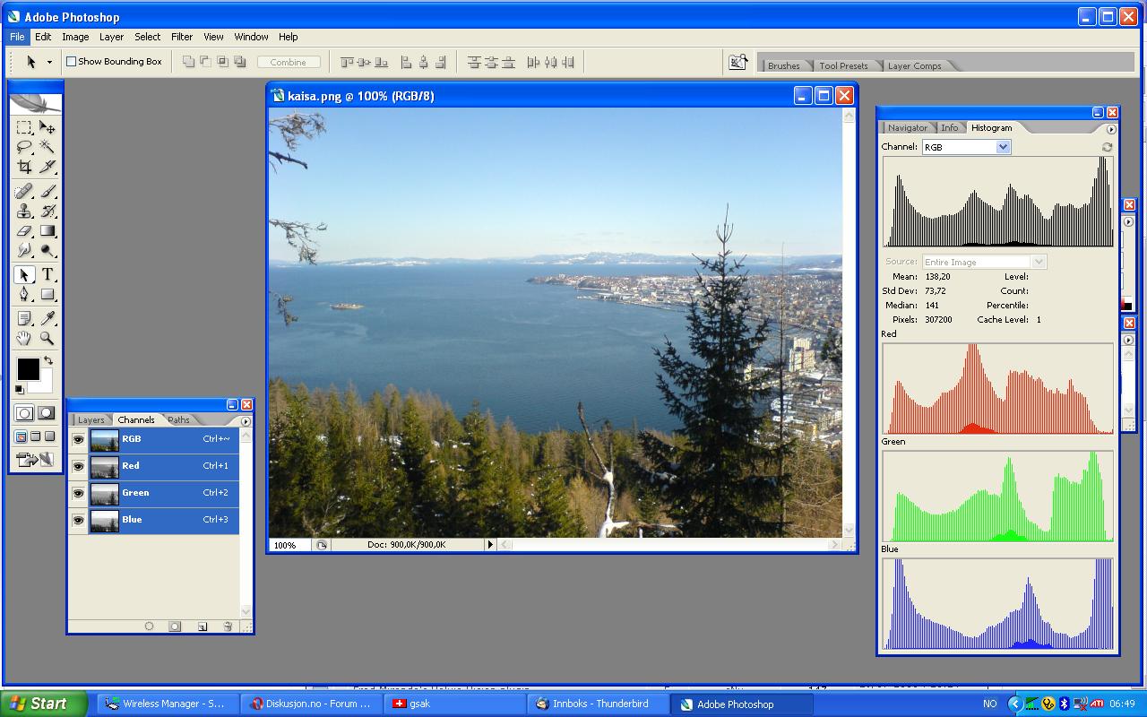

la7tma Skrevet 2. august 2006 Skrevet 2. august 2006 hjelp!! jeg har to store lidenskaper. det ennne er fotografering og det ander er er geocaching. så kommer mitt lille problem ,en av de som driver med gc har gjemt informasjonen som jeg trenger for å finne boksen i et png bilde men jeg har ikke nok kunskapp om hva som gjemmer seg i png formatet, har også funnet ut at histogramet på bilde ser litt rart ut . finnes det noen som kan hjelpe meg. se på bilde kaisa og kaisa2 informasonen jeg er på jakt etter kan se ca slikk ut n63 25 905 e10 20 364 hvorfor er histogramet til kaisa2 så rart. viss det er noen som har lyst til å helpe meg med dette lille mystere så er jeg evig takknemlig, har brukt ca s månder på å prøve å finne en løsing på dette problemet.
dhjerp Skrevet 2. august 2006 Skrevet 2. august 2006 Det ene spørsmålet tror jeg ikke jeg skjønte, men histogrammet ser ikke rart ut. Antagelig er det kjørt autolevels e.l. så strekkes histogrammet slik. Videre har du på expanded view og "vise alle kanaler i farge" Vil du ha et enkelt histogram, har du en liten pil øverst i høyre hjørne på histogrampaletten. Gå til denne og trykk på "compact view". Om dette var svar på det ene spørsmålet?
la7tma Skrevet 2. august 2006 Forfatter Skrevet 2. august 2006 Det ene spørsmålet tror jeg ikke jeg skjønte, men histogrammet ser ikke rart ut. Antagelig er det kjørt autolevels e.l. så strekkes histogrammet slik. Videre har du på expanded view og "vise alle kanaler i farge" Vil du ha et enkelt histogram, har du en liten pil øverst i høyre hjørne på histogrampaletten. Gå til denne og trykk på "compact view". Om dette var svar på det ene spørsmålet? 6600634[/snapback]
la7tma Skrevet 2. august 2006 Forfatter Skrevet 2. august 2006 jeg syns histgramet ser meget rart ut. har prøvd på et anett png bilde av samme motiv og får ikke noen histogram som ligner på dette jeg får i dette bilde. dere kan selv se det med å se på bilde kaisa. tror at de ligger noe skult i bilde. finnes det en måtte å gjemme informasjon i bilde uten at du bruker krytering program.

bjornkn Skrevet 6. august 2006 Skrevet 6. august 2006 Kinkig! Teksten antyder vel også at posisjonen skjuler seg på bitnivå i bildet? Histogrammet er ikke unormalt for bilder som er litt justert. Jeg har kikket gjennom filen i en hex editor, men kan ikke finne at det er noen ekstra chunks der som inneholder f.eks. tekst, hvilket man skulle trodd siden han antyder at valget av PNG var viktig for budskapet? Jeg heller nok også til den oppfatningen at det er lagt inn et skjult vannmerke på en eller annen måte, og for å hente fram dette trenger man et program som gjør den jobben? Men hvilket? Ut fra hintet kan man gjette at han har brukt den minste bit'en fra en rekke bytes (eller fra den dekomprimerte R, G eller B-kanalen?) til å sette sammen en tekst? Det ville i tilfelle være helt usynlig i bildet.

thobaa Skrevet 6. august 2006 Skrevet 6. august 2006 hva hvis du plukker ut tallene fra histogrammet ditt de forskjellige verdiene fra red green bildet ser ut til å være tatt ved kaia i trondheim kordinater jeg henter fra norgeibilder.no sier noe ala: N 7035060 E0567219 i og med at jeg bruker gimp og ikke photoshop som de fleste andre, får jeg litt andre verdier. ihvertfall hvis jeg sammenlikner med kaisa 1.png. verdien jeg tar ut på grønn : 69.5 antakelig denne som angir nord verdien jeg tar ut på rød : 59,4 antakelig denne som angir øst men mangler vel fortsatt noen tall her... kan dette sette deg på riktig spor tro ?

dhjerp Skrevet 7. august 2006 Skrevet 7. august 2006 Dette skjer ikke ofte, men jeg må innrømme jeg tok feil. Så bare på screenshoten og synes ikke histogrammet så rart ut. Tok inn bildet i PS nå, og histogrammet er rart. Det skal egentlig ikke være mulig å få til dette. Nå kjenner jeg PNG formatet dårlig, men normalt strekkes histogrammet som vist ved redigering. Det som ikke er normalt, er det lille "fjellet" som er i midten på histogrammet. Dette er solid og jeg skjønner ikke hvorfor dette er slik. Bare en tanke, men er det mulig å legge et bilde skjult oppå et annet i PNG? Det kunne forklart dette, kunne t.o.m. vært en tekst........
la7tma Skrevet 7. august 2006 Forfatter Skrevet 7. august 2006 takk dhjerp, da ser det ut som jeg er på rett vei.nå er bare oppgaven å få ut informasjonen jeg trenger.tror selv at det er teks som er gjemmt i bilde,men kan ta feil. jeg syns også det fjellet så rart ut. har aldrig sett det før. så tusen takk for bekreftelsen på at jeg ikke tok feil.
dhjerp Skrevet 7. august 2006 Skrevet 7. august 2006 Pokker ta, nå har jeg brukt hele kvelden på dette. Tror fortsatt på at det ligger en tekst gjemt. Har prøvd PS, Imageready og et par til, leitet etter HTML og HEX koder evt noen skjulte lag, men finner ikke noe.
la7tma Skrevet 7. august 2006 Forfatter Skrevet 7. august 2006 (endret) det samme har jeg gjort. men jeg har prøvd div steganography programer med masse passord som kunne ha vært brukt. prøvde ca 10-15 programer så der tror jeg ikke løsingen er. takk til deg dhjelper for at du forsøker å hjelpe meg. finner du løsingen skal du få en stor rose av meg.det er ikke uten grunn at jeg har stanget hode i veggen av denne oppgaven. Endret 9. august 2006 av la7tma
bjornkn Skrevet 7. august 2006 Skrevet 7. august 2006 Og jeg har kjørt det gjennom diverse steganografi-programmer. Men ingen finner noen ting ;( Det har nok gått med noen timer ja... Det som er rart med det er at i alle kanaler ligger nesten all infoen spredd ut over oddetall-RGB-verdiene. Nesten alle billedpikslene ligger på disse verdiene, men ikke alle. Bortsett fra de små fjellene da, hvor det ligger mye med info på partall-verdiene. Men hvordan forteller man PS at den skal skjule alle oddetall-RGB-verdier?

bjornkn Skrevet 9. august 2006 Skrevet 9. august 2006 Gå til http://www.geocaching.com/seek/cache_detai...FA&Submit6=Find for å se hele originalen, med hint og alt. Jeg tror heller ikke det er noen PS-løsning på det. Noe skjules i RGB-verdiene 00000, 020202, 040404 osv. Dette er neppe noe visuelt som kan sees i PS, men kanskje heller ASCII-koder?
