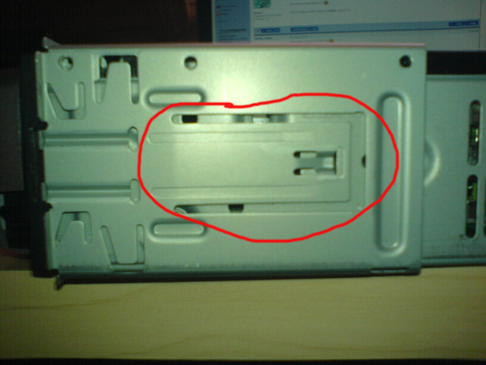

Tok et bilde av en litt eldre pioneer spiller jeg har liggende. Når du dytter inn pinnene så presser de den metallbiten ut så cdspilleren ikke skal henge fast. Et tynt skrujern kan kansje passe. ispinne blir vel litt for bred og tykk
