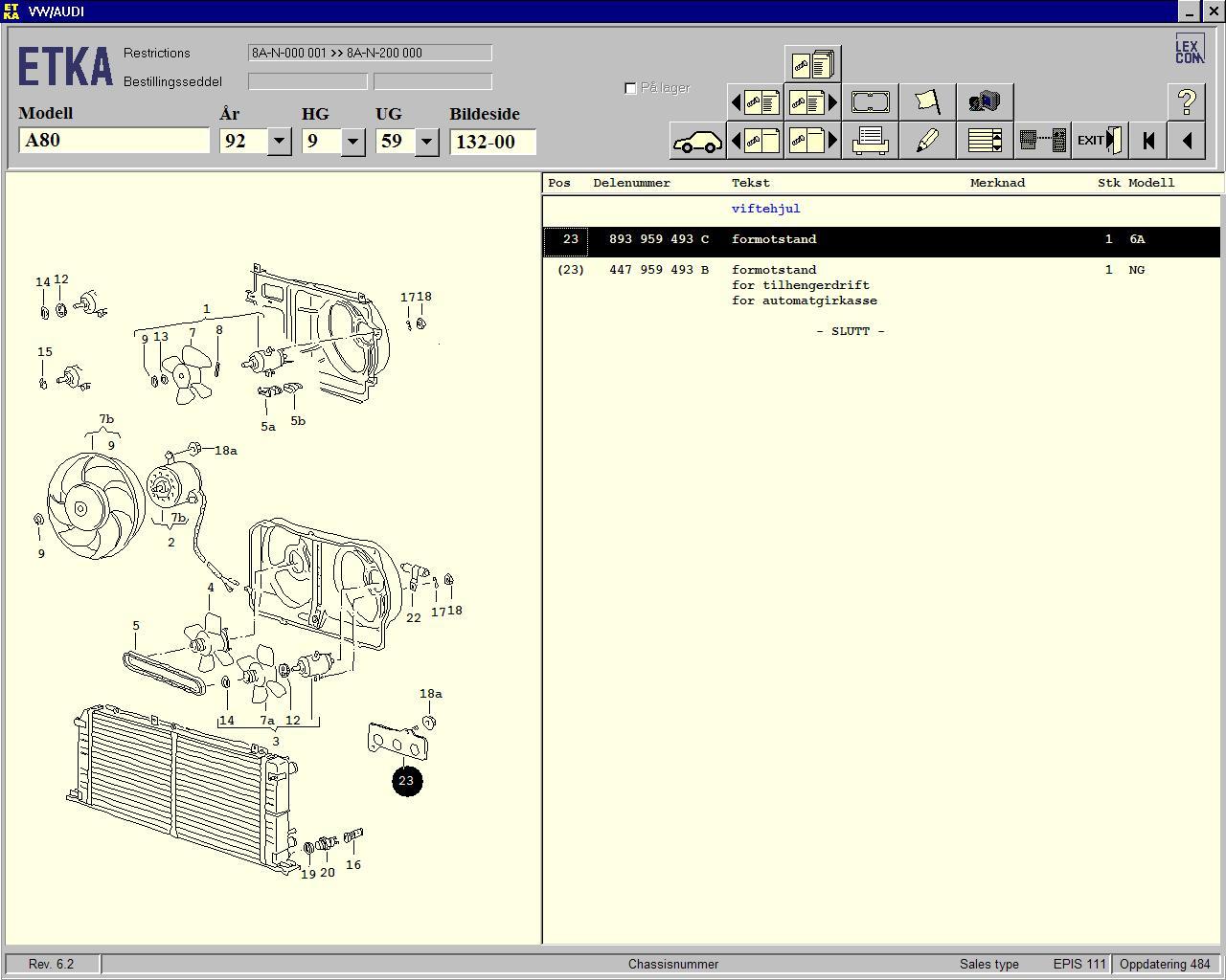

hvis det ikke funker saa kan det vere formotstanden din som har daua.

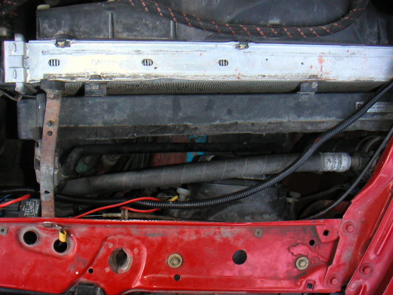

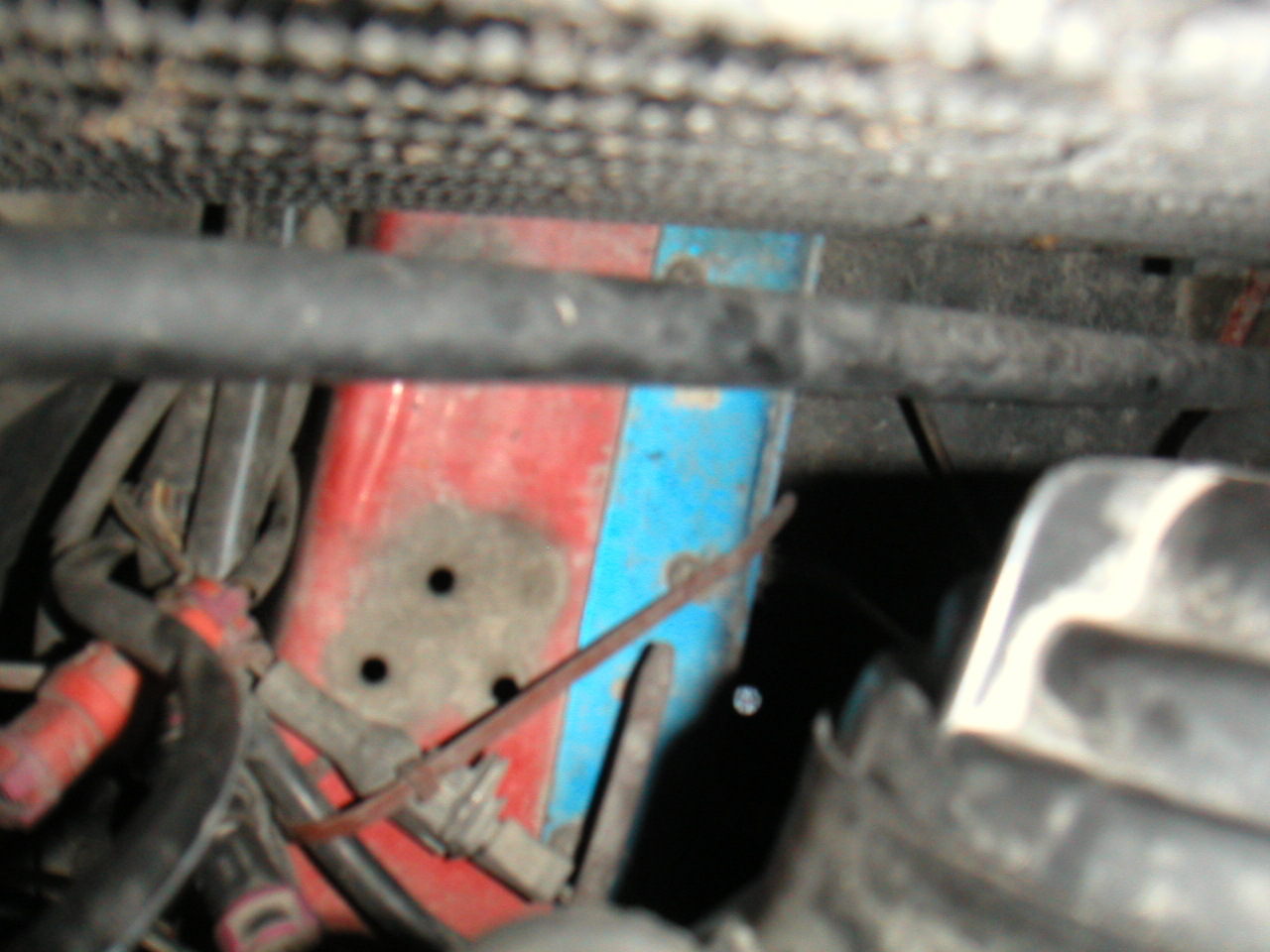

legger ved et bilde fra bilen min (en 89 audi 100q)
sorry for stort bilde
det er den blå saken nedi der
Endret av nokiakiller

Så for å finne feilen, bør jeg røve å bytte releet, formotstand eller vannpumpa..
Er det noen måte å finne ut hvilke av delene som evt. er defekte? Slik at jeg slipper å bruker penger og mye tid på mekking til ingen nytte?
