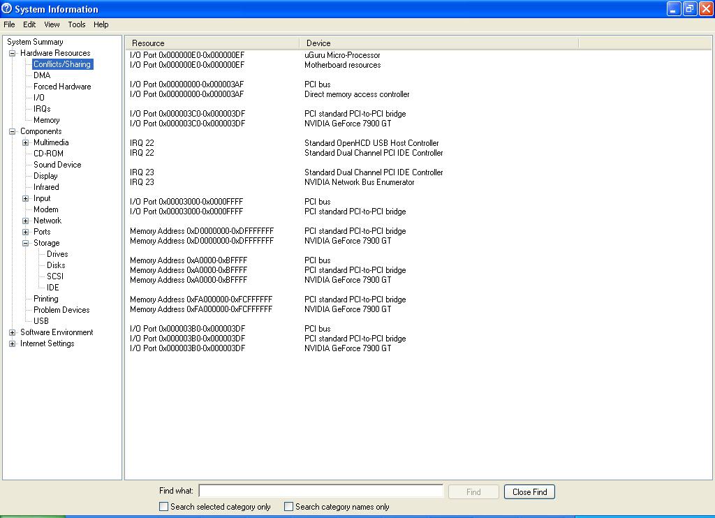

Alexos Skrevet 30. juli 2006 Skrevet 30. juli 2006 (endret) Hei, Kjøpte meg PC for ca. 1 måned siden, men jeg har problemer med at PCn fryser seg. Det skjer ikke ofte, men av og til under spilling. Det som skjer er at skjermbildet bare låser seg helt og ingenting fungerer lenger. Må reboote ved å trykke på reset-knappen. Dette problemet er ikke relatert til CPU og GPU temp. Disse er fine også under load(Har logget tempraturen under spilling). Hvis jeg ikke spiller kan maskinen fungere hele dagen uten at det låser seg, men når jeg spiller låser maskinene seg ofte etter alt fra 1-5 timer. Utstyr i maskina: MIST 600W ABIT AN8-32X Socket 939 AMD Athlon 64 4000+ Gainward Geforce 7900GT Hitachi Deskstar T7K250 SATA2 Oppdaget noe rart i "system information". Ser ut til at det er en del konflikter. Kan dette være grunnen? Hvordan skal jeg eventuelt fikse dette? Se vedlagt bilde. Endret 30. juli 2006 av Alexos
Smirnoff Skrevet 30. juli 2006 Skrevet 30. juli 2006 (endret) Det er ikke nødvendigvis konflikter der, det er mange ting som kan dele den samme IRQ'en/minneområde etc.. Du må inn i Device Manager/Enhetsbehandling, der kan du se om det faktisk er konflikter. (Som regel et gult utropstegn på enheten). Endret 30. juli 2006 av Smirnoff
Alexos Skrevet 30. juli 2006 Forfatter Skrevet 30. juli 2006 Det er ikke nødvendigvis konflikter der, det er mange ting som kan dele den samme IRQ'en. Du må inn i Device Manager/Enhetsbehandling, der kan du se om det faktisk er konflikter. (Som regel et gult utropstegn på enheten). 6583071[/snapback] Ok, da er vel ikke det problemet. Ingen konflikter i "Enhetsbehandling". Andre forslag?
