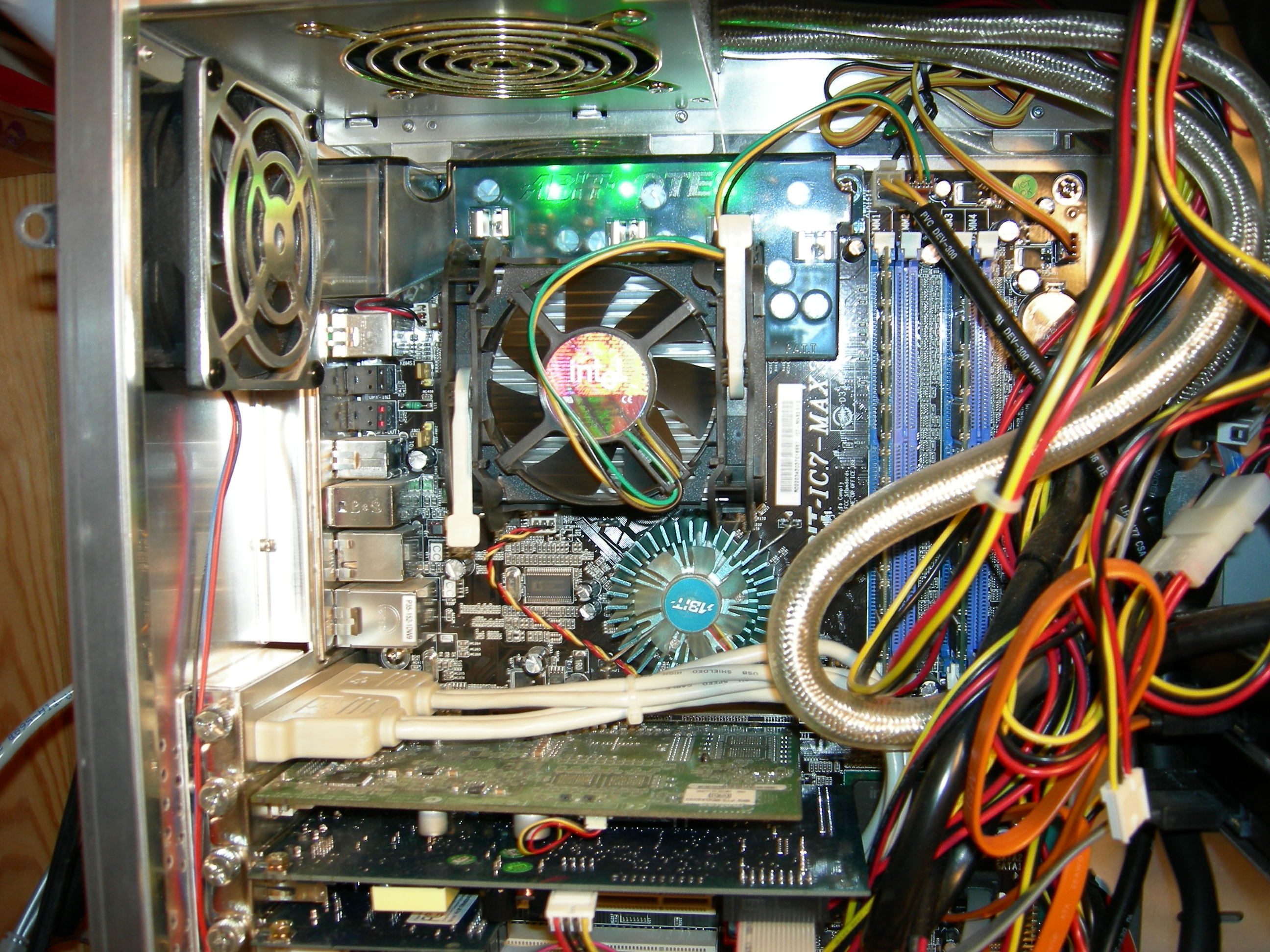

7r Skrevet 29. juli 2006 Skrevet 29. juli 2006 (endret) Maskina mi er ikke stillegående, men den skal bli det. Hadde tenkt å skifte ut boxed-kjøleren min på P4 2,8GHz, 478-socket til denne fra Noctua. Vil det fungere greit på mitt hovedkort (Abit ic7 max3) med litt begrenset plass rundt festerammen for kjøleren (2-3 cm høy kjølekanal for kondensatorer på HK, se forøvrig bilde)? Er det nødvendig å bruke vifte på denne kjøleren (jeg driver overhode ikke med noe overklokking)? Evt. hvis det er anbefalt kunne jeg tenkt meg å montere temp.styrt vifte, enten denne 80mm, eller denne 92mm. Hvordan festes i såfall disse viftene til den nevnte kjøleribben fra Noctua? Endret 5. august 2006 av 7r
Pekanorth Skrevet 29. juli 2006 Skrevet 29. juli 2006 Om ingen har personlig erfaring med akkuratt det oppsettet må du nesten ta frem målebandet og sjekke selv. Målene på kjøleblokka er: 9.5 cm x 7 cm x 12.8 cm Mao. så vil den stikke 12.8 cm opp fra CPU'en så du må passe på at kabinettet er bredt nok til det. I tillegg så må du måle ut fra sentru av CPU siden den stikker 4,75 cm x 3,5 cm ut fra den (husk at det gjelder helt opp til 12.8 cm i "høyden"). Jeg tror kjøleblokka vil klare å kjøle CPU nok ned alene om du ikke driver med overklokking og har en ok luft-gjennomstrøm i kabinettet, men skal ikke garantere dette. Det finnes uansett massevis av stillegående vifter i den størrelsen som lett vil gjøre susen. (bare husk på om du har plass til vifta i tillegg til blokka ) En ting som bør sjekkes også er festeordning til blokka. Den er jo litt tung så er ikke nødvendigvis idêelt at den henger på bare clips. Tipper det er et par hull rundt CPU-sokkelen til å feste en kjøleblokk til med skruer, noe som jeg ville annbefalt.

7r Skrevet 3. august 2006 Forfatter Skrevet 3. august 2006 (endret) Takk for gode råd. Ninja-kjøleren er sikkert råbra, men jeg synes den er litt for tung, litt for høy (usikker på om det går i kabinettet mitt , PC60 fra Lian-Li). Dessuten er den antakeligvis for bred ved foten, der jeg har den fordømte kjølekanalen min på HK. Noctua virker litt smidigere, i den grad man kan si det om disse kladdene, og siden jeg ikke har tenkt å bruke vifte, holder nok den bra. Men, bevares, jeg likte at det var klips for 478-socket på den! Endret 5. august 2006 av 7r
