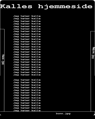

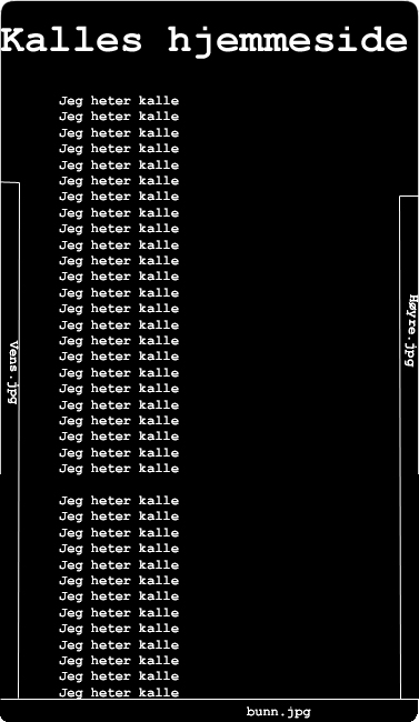

Har et spm angående noe som mange sider har som i og for seg er ganske stilig.
Det er at man f.eks ofte har en ramme rundt en artikkel.. Men så trykker man på neste link så kommer det en artikkel som er mye lengre, så blir rammen automatisk strekt nedover til å passe den nye teksten og bildene som rammen består av tilpasset automatisk. Hvordan gjør jeg dette? Har satt opp et design med tables.
Hvis jeg har forklart dårlig har jeg et par bilder jeg tegnet i all hast her som kanskje forklarer :D
Untitled_2_small.jpg er her den første mindre artikkelen, så trykker man på en link og kommer til den større artikkelen, så er rammen strukket.
Noen som har en kodesnutt å vise meg for dette?
EDIT: Når jeg ser bildene nå forklarer de ikke bra, men jeg regner med at de fleste skjønner hva jeg mener :tease:
Leste litt rundt og forstår jo at jeg deler opp i 3, topp i øverste table midten i midterste og nederste i nederste. Men hvordan får jeg den midterste til å komme flere ganger av seg selv?
Endret av Met_Fredrik
6564116[/snapback]
