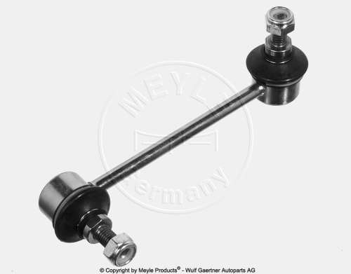

Jeg vil anbefale deg å finne ut litt mer spesifikt hva som er galt. Stabstag sitter, og fungerer generelt sett som Luske_Ludvig har forklart. Men det er ofte flere deler, og du trenger kanskje ikke bytte alle.
Uten at jeg er noen Volvo kjenner, tror jeg din bil har lenkearmer for stabstag (dette er en liten stang med ledd i hver ende (bilde) som forbinder selve stabstaget med støtdemperbenet (fjærben))
I så fall er dette en del som ofte blir slitt, og koster typisk 4-600 kr pr stk. Ellers er det gjerne foring som holder stabstaget i karosseri som slites, men siden det står "yttre" tror jeg ikke det er dem. (de koster ikke allverden)
Brudd i elve stabstaget kan som Luske_Ludvig nevner også forekomme, men det er ikke veldig vanlig, og da vil jeg tro det hadde stått på EU lappen.
