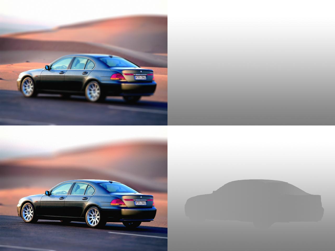

medi8or Skrevet 26. juli 2006 Skrevet 26. juli 2006 Føler selv at det er sykkelen jeg fikk best til.6560216[/snapback] Selvfølgelig ser sykkelen best ut.Så lenge en bare bruker en gradient for å lage depth-map må en og ha et bilde der alt i bildet har en gjevn økende avstand til kameraet i den retningen du legger gradienten. Men sykkelen er ikke helt bra den heller. Ideelt sett skal alt som er like langt fra kameraet bli like bluret, men bare midten av sykkelen er skarp, mens gresset som er et stykke bak sykkelen også er skarp. Strengt tatt er det ikke store arbeidet som skal til for å få et bedre resultat; etter du har laget gradienten, bruk "eyedropper tool" helt nederst på hjulet, og bruk en brush til å male hele sykkelen med den fargen. Raskt eksempel på en bil:

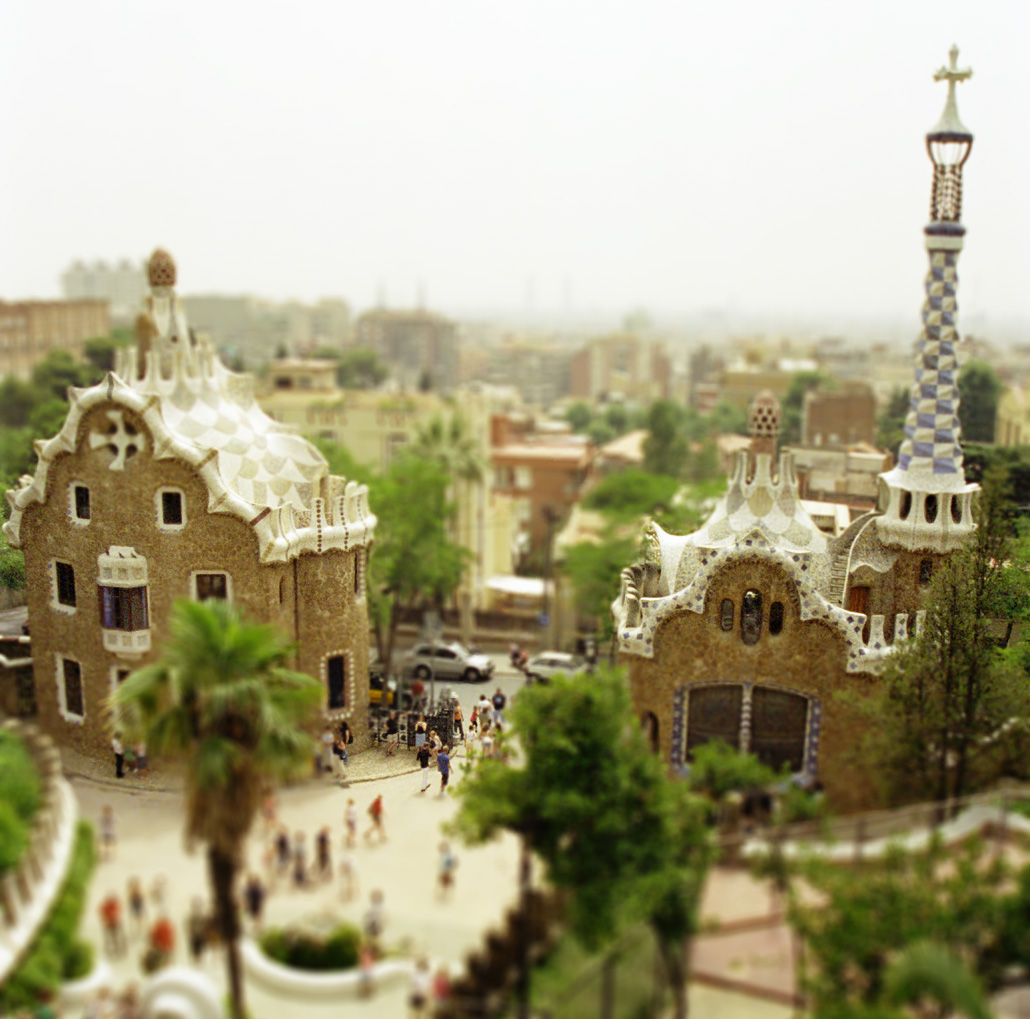

Onkel Skrevet 27. juli 2006 Skrevet 27. juli 2006 (endret) Vertikale elementer er vanskelig ja. Jeg tenkte på det samme, og prøvde meg på sånn brushing. Begge er fra Parc Guell, nå som modell, med varierende hell (kanskje jeg skal prøve meg som hip-hop-skribent isteden?). Velvel. Særlig den palmen i forgrunnen var det vanskelig å få så mye bedre. Man kan nemlig ikke ha skarpe kanter på brushen i denne teknikken: det ser veldig kunstig og påklistret ut. Men dermed ender man med å måtte ha noe av området som skulle vært ute av fokus, i fokus langs kanten. Og motsatt. Kanskje det beste bare er å unngå for markante vertikale elementer? Endret 27. juli 2006 av Onkel
Gjest Slettet+6132 Skrevet 27. juli 2006 Skrevet 27. juli 2006 De der var råstilige, ga en enorm modell-følelse. Og det nederste bildet ser nesten ut som pepperkakehus, det eneste som er avslørende er menneskene når du ser godt etter.

medi8or Skrevet 27. juli 2006 Skrevet 27. juli 2006 Strengt tatt er det ikke store arbeidet som skal til for å få et bedre resultat; etter du har laget gradienten, bruk "eyedropper tool" helt nederst på hjulet, og bruk en brush til å male hele sykkelen med den fargen.6560789[/snapback] Jeg kjønte ikke helt det. Vis jeg bruker eyedroper tool så blir det jo en rø farke, for sykkelen er rød, og da kan jeg ikke male sykkelen med den? Kan du forklare litt? 6567950[/snapback] Det du har gjort er omtrent sånn:1. åpne bilde 2. ? 3. gå i quick mask mode (Q) 4. legg en gradient oppover bildet 5. gå ut av quick mask mode (Q) 6. osv Ikke sant? Det jeg foreslår er: . 3. gå i quick mask mode (Q) 4. legg en gradient oppetter bildet 5. bruk eyedropper nederst på dekket. Du får da en grå farge, men når du maler i quickmask mode blir det rødt. 6. mal hele sykkelen med denne fargen. 7. gå ut av quick mask mode. 8. osv.

Fribbern Skrevet 27. juli 2006 Skrevet 27. juli 2006 Det du har gjort er omtrent sånn:1. åpne bilde 2. ? 3. gå i quick mask mode (Q) 4. legg en gradient oppover bildet 5. gå ut av quick mask mode (Q) 6. osv Ikke sant? Det jeg foreslår er: . 3. gå i quick mask mode (Q) 4. legg en gradient oppetter bildet 5. bruk eyedropper nederst på dekket. Du får da en grå farge, men når du maler i quickmask mode blir det rødt. 6. mal hele sykkelen med denne fargen. 7. gå ut av quick mask mode. 8. osv. 6568296[/snapback] Nå prøvde jeg det, men da blir jo hele sykkelen litt blurete? Hva gjør jeg feil?

medi8or Skrevet 27. juli 2006 Skrevet 27. juli 2006 (endret) blah blah blah6568296[/snapback] Nå prøvde jeg det, men da blir jo hele sykkelen litt blurete?Hva gjør jeg feil? 6569788[/snapback] Beklager, jeg så ikke på tutorialen før jeg skrev det der. I tutorialen blir det som er farget (rødt) i quick mask uklart, og det andre skarpt. Hvis du gjør som jeg sa og maler hele sykkelen med den fargen som er nederst på hjulet, så blir alt uskarpt. Prøv dette i stedet: 1. åpne bildet. 2. gå inn i quick mask mode. 3. legg en gjevn gradient svart til hvitt oppover bildet. Ikke sylinder gradient som i tutorialen. 4. bruk eyedropper nederst på dekket. 5. mal sykkelen med denne fargen. 6. gå ut av quick mask mode 7. hold inne Alt og dobbelklikk på layeret i layer-boksen, så layeret skifter navn fra "Background" til "Layer 0". 8. trykk "Add layer mask", nederst på layer-boksen. 9. hold inne Shift og klikk på layer masken. 10. åpne opp "lens blur". 11. for "Depth map source", velg "Layer mask". 12. i preview vinduet, trykk der du vil ha fokusen, altså på motorsykkelen. 13. still radius, osv., etter egen smak. 14. OK. Eventuelt gjør som før, men farg sykkelen med hvit mens du er i quick mask mode... Endret 27. juli 2006 av medi8or
