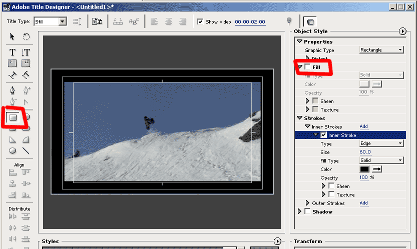

Om du berre vil ha ei enkel, einsfarga ramme, og det ikkje er nokon malar som passer, kan du enkelt lage den sjølv i title-verktøyet. Bruk fyrst rectangle tool (merka av på venstre sida av biletet nedanfor) til å lage ein firkant som akkurat dekker heile videoen. So fjerner du haka frå Fill i vala til høgre, og legg til ein Inside stroke. Lagre tittelen, og legg den i eit videospor over videoen.

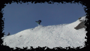

Om du ynskjer ei litt meir "ujamn" ramme prøv å legg til effekten Roughen edges som ligg i Stylize-mappa under Video effects. Døme på det:
