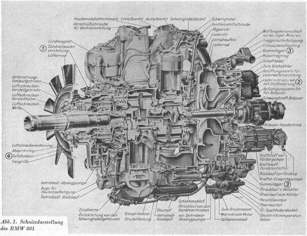

jonleo Skrevet 19. juli 2006 Forfatter Skrevet 19. juli 2006 (endret) For moro skyld.. Preika litt med en kompis på msn nå, og han mente han hadde funnet ei tegning av motoren som han påsto skulle kunne hjelpe meg med detta prosjektet mitt.. Hurra, tenkte jeg, og ba han sende den over. Slik var den, og jeg må si jeg tviler litt på om dette hjelper meg, men moro var det, lell Forstå det den som kan. Noen som vil skryte på seg å faktisk ha sett noe slikt før? EDIT: Etter litt research på verdensveven finner jeg ut at dette faktisk er en flymotor som ble brukt av tyskerne under 2. verdenskrig. Har jo ikkeno med biler å gjøre i det hele tatt, faktisk.. grml. tosk. Endret 19. juli 2006 av jonleo
