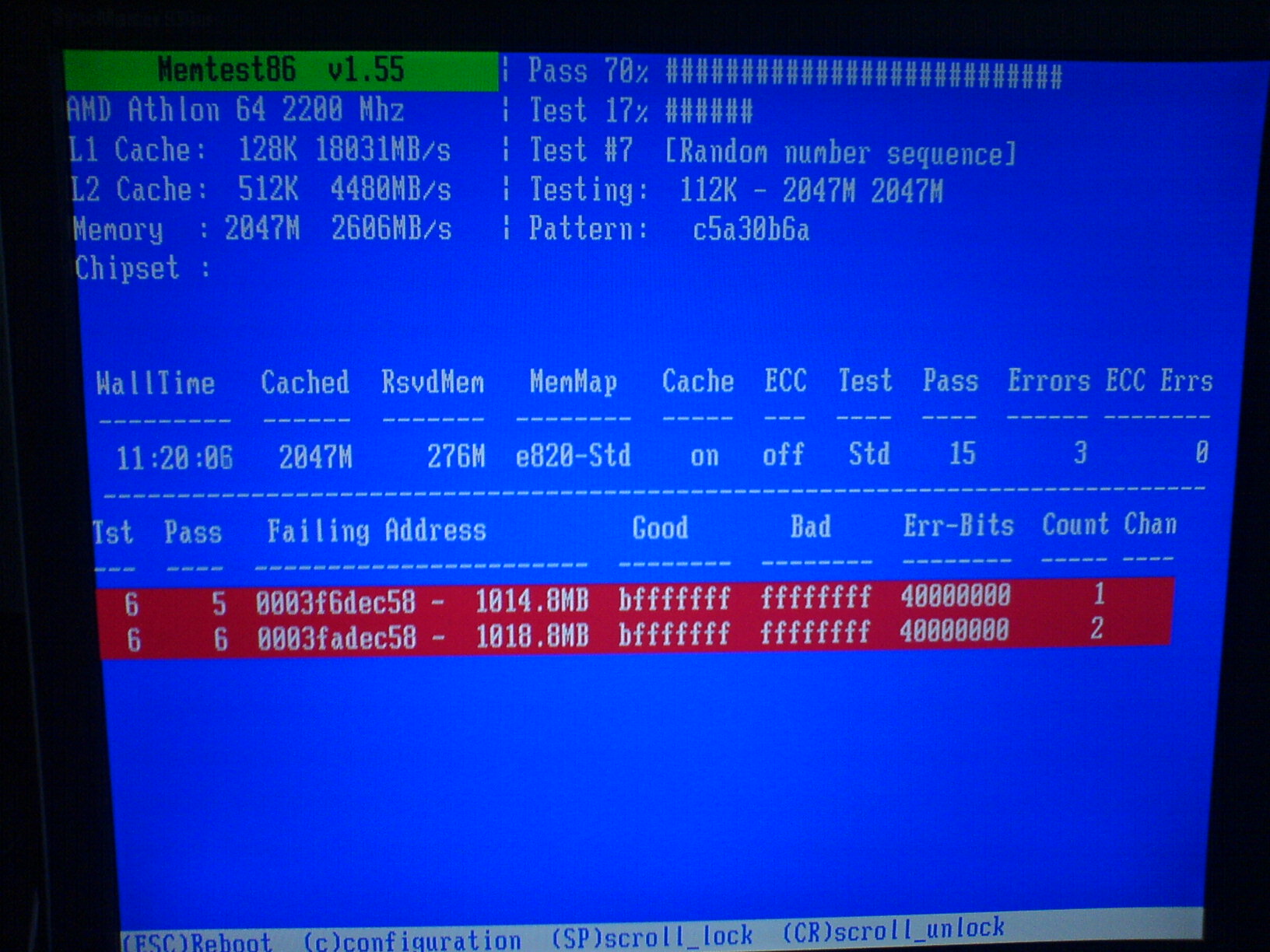

[dR]MiljO Skrevet 15. juli 2006 Skrevet 15. juli 2006 Hei. Dette er en lang historie, men jeg skal prøve å få med meg alt.. jeg hadde før et http://www.komplett.no/k/ki.asp?sku=307700 hovedkort. Dette fungerte utmerket til en dag da en skrue hadde havnet bak hovedkortet(lol) og det kortsluttet. Kjøpte meg da et http://www.komplett.no/k/ki.asp?sku=312894 hovedkort. Etter dette har maskinen ikke vært seg selv. Jeg får ofte bluescreen, men BARE når jeg spiller css. Pcen kan stå på hele døgnet ellers å laste ned f.eks, men når jeg begynner å spille css så tar det bare en kort stund før pcen låser seg og jeg får bluescreen. Har kjørt memtest 86 og fikk 2 "feil" som jeg har lagt ved Hva betyr disse to feilene, og hva må jeg gjøre for å få orden på maskina igjen? Har forøvrig: Prossesor: http://www.komplett.no/k/ki.asp?sku=309861 Skjermkort: Sapphire Radeon x1800xt 512 mb Minne: http://www.komplett.no/k/ki.asp?sku=309659 Harddisk: http://www.komplett.no/k/ki.asp?sku=307913 Strømforsyning: http://www.microplex.no/product.aspx?pid=B...LBBR2&mcat=c346 Håper noen kan hjelpe meg, for jeg har ikke peiling på hva som er galt

MrLee Skrevet 16. juli 2006 Skrevet 16. juli 2006 (endret) Det kan bety det. At den feiler på størrelser over 1000MB betyr mest sannsynlig at den første brikka er defekt, men at feilen bare slår ut hvis du bruker over 1000MB ram på den brikka (derav det at du kan bruke den i windows lenge før den klikker...du bruker sikkert ikke nok ram til at problemet oppstår). Test brikkene hver for seg og se om du får problem i første omgang. Endret 16. juli 2006 av MrLee

Quintero Skrevet 16. juli 2006 Skrevet 16. juli 2006 At den feiler på størrelser over 1000MB betyr mest sannsynlig at den første brikka er defekt, men at feilen bare slår ut hvis du bruker over 1000MB ram på den brikka (derav det at du kan bruke den i windows lenge før den klikker...Det gjelder ikke i dualchannel, da vil dataene alltid være balansert mellom brikkene, og leses/skrives i parallel. Dualchannel gir jo effekt før den første brikken er "full", som du sikkert skjønner når du tenker over det @ [dR]MiljO: Dette høres ikke akkurat lovende ut. Jeg vil mistenke at den kortslutningen forårsaket skade, ja...

MrLee Skrevet 16. juli 2006 Skrevet 16. juli 2006 At den feiler på størrelser over 1000MB betyr mest sannsynlig at den første brikka er defekt, men at feilen bare slår ut hvis du bruker over 1000MB ram på den brikka (derav det at du kan bruke den i windows lenge før den klikker...Det gjelder ikke i dualchannel, da vil dataene alltid være balansert mellom brikkene, og leses/skrives i parallel. Dualchannel gir jo effekt før den første brikken er "full", som du sikkert skjønner når du tenker over det @ [dR]MiljO: Dette høres ikke akkurat lovende ut. Jeg vil mistenke at den kortslutningen forårsaket skade, ja... 6502573[/snapback] selvsagt.. ok, en av brikkene har mest sannsynlig feil ute i 500MB+ området da

Quintero Skrevet 17. juli 2006 Skrevet 17. juli 2006 Jeg ville ha testet hver brikke i en annen PC, for å sikre at det er der feilen ligger. Hvis feilkilden er kortslutningen, kan det vel like gjerne være hovedkortet som er ødelagt. (Men for den saks skyld, en slik kortslutning vil nok kunne skade andre komponenter også).

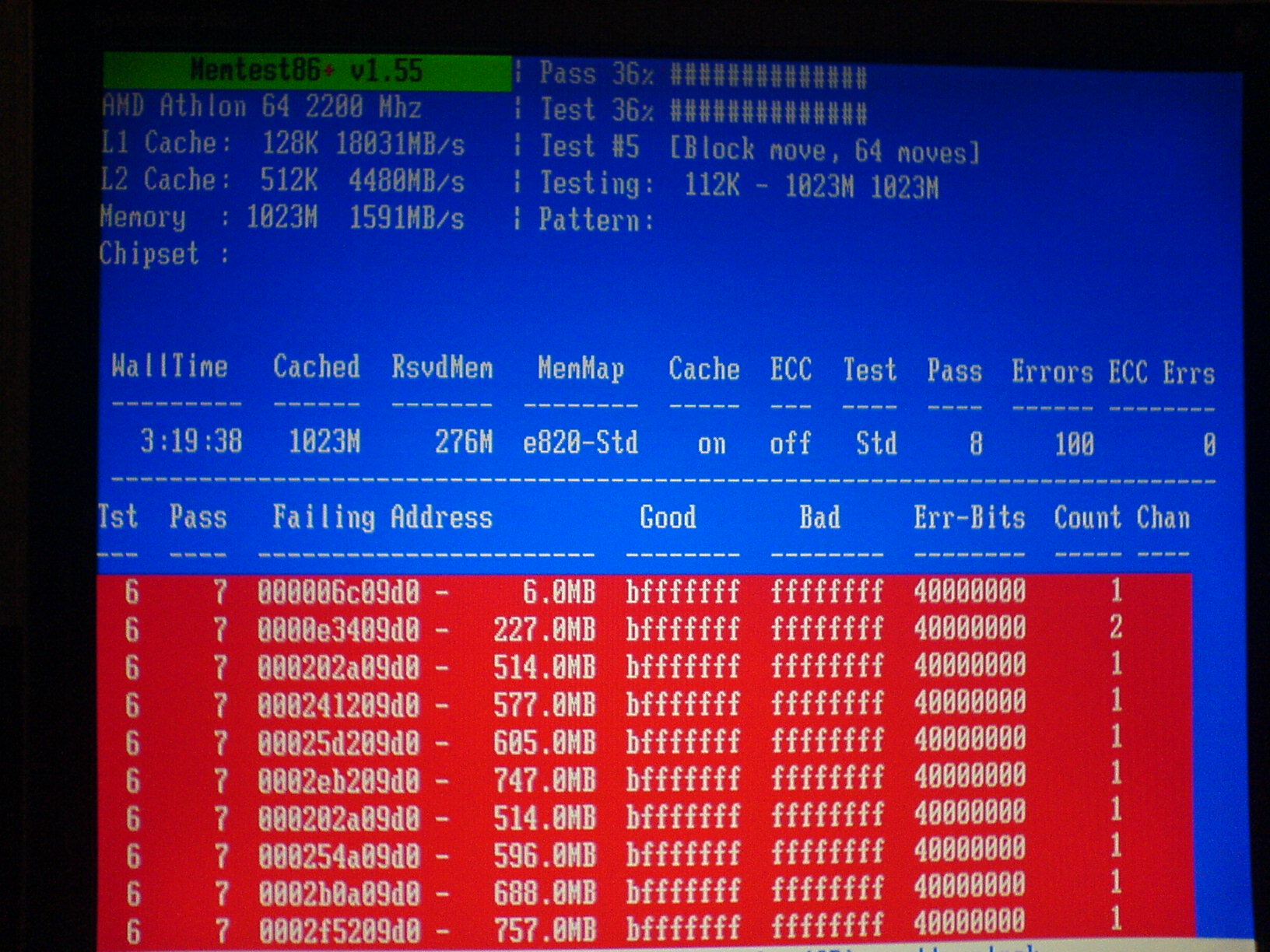

[dR]MiljO Skrevet 17. juli 2006 Forfatter Skrevet 17. juli 2006 ok, nå prøvde jeg å kjøre memtest 86 med bare en brikke i. På den første gikk alt bra.. Men på den andre begynte ting å skje.. Jeg regner da med at den ene er ødelagt, men hvis jeg tar ut denne.. vil problemet bli borte da?
MrLee Skrevet 17. juli 2006 Skrevet 17. juli 2006 du skal ikke se bort ifra det. så sender du den inn på reklamasjonsrett eller garanti hvis brikka har det. Så får du en ny en =
