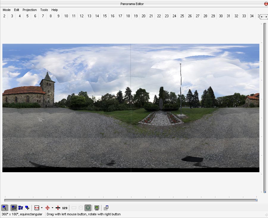

Jeg har nå sittet her i 5 lange timer og prøvd å få alle bitene til å passe sammen, men jeg skjønner ikke bæret. Jeg har i det minste klart å få en nesten rett horisont, i motsetning til den kula jeg fikk da jeg begynte. Det er jo ingen måte å vite hvor enkelte biter skal ligge, og ingen grafisk måte å gjøre dette på, annet enn å dra et bilde et sted, og håpe på at det passer - noe det ikke gjør, det legger seg bare oppå alt annet. Jeg har putta inn hundrevis av kontrollpunkter, og prøvd alt mulig, men jeg skjønner det ikke. Ei heller fins det lettleste tutorials for dette programmet.
Se screenshot. Sånn ser det ut nå, som man ser passer ingenting noe sted. Har noen forklaringsevner og kunnskap til å opplyse en tulling som ikke skjønner bæret?

Ja, jeg har gjort masse manuellt arbeid. Alle bildene overlapper, og er linket med kontrollpunkter og alt, samt at samtlige linjer som skal være rette er markert med slike kontrollpunkter. Likevel blir det aldri helt bra. Nå har jeg testa dette i QTVR, og jeg er mye nærmere ferdig enn det ser ut som, men bl.a. flaggstanga får jeg ikke rett samma hva jeg gjør, og toppen på kirketårnet vil heller ikke funke. I tillegg er taket veldig bølgete. Jeg dreit i tårnet og flaggstanga, og klonet det inn i photoshop, istedet for å bruke 8 timer til på å få dette rett.
Om man kunne zoome inn og flytte de bitene fysisk der de skal være hadde det vært mye enklere. Sette dem på plass mye mer nøyaktig, og så finjustere med kontrollpunkter og slikt.
Himmelen og bakken er pent sydd sammen, det ser man når man er inni "kula". Sømløst og fint, sliter bare med å klone bort hullet og bena på stativet, uten at det ser klonet ut. Det er skremmende lite materiale å ta av, så det er slit.

Noen ganger kan det enkleste være å droppe enkelte bilder, spesielt i toppen av himmelen. Det er ikke lett å stitche skyer som beveger seg - og det gjør de nødvendigvis ganske mye når du har så mange bilder som grunnlag. Hvor mange er det tilsammen?
I PS er det greit å bruke PTadjust til å trekke ut ey vanlig udeformert bilde f.eks rett opp.Da vil en svart stripe øverst på "originalen" krympe sammen til en liten svart prikk, som er lett å klone vekk. Samme med rett ned.
En annen ting er å bruke Smartblend. Den gjør alt den kan for å få ting som ikek passer helt sammen til å smelte sammen.
Ofte er det også lettere å stitche med færre kontrollpunkter i stedet for flere. Hvis det blir unøyaktig kan man alltids lege til nye etterhvert.
For equirectangular pano må du huske på å aldri bruke horisontal linje på annet enn horisonten (hvis du kan se den da). Ofte virker ikke PTguis stitcher på vertikale linjer, så da slår jeg over til Panotools.
Hvis alt går skeis kan du resette alle parametrene til 0, og brennvidden fra Exif. Prøv å optimise uten noen parametre for fov, a,b,c,d og e. Så prøver du med f.eks. bare fov og b, og så med a, videre med offset. Vanligvis blir resultatet gradvis bedre og bedre, noe du kan se i tabellen.

Du kan låse de bildene som er på riktig plass, og konsentrere deg om de som er på vidvanke.
Ofte gir editoren et uriktig bilde, så det er lurt å ta en preview innimellom (med FSPviewer).
Det er vel ikke noen trøst, men det er mye enklere å stitche med færre bilder (dvs kraftigere vidvinkel) ;)
I Realviz Stitcher 4 (som er kraftig overpriset) flytter du forøvrig bildene rundt og roterer så de passer omtrent, før programmet tar over jobben. I v5 kan du visstnok bruke kontrollpunkt også, men ennå ikke med fisheye.

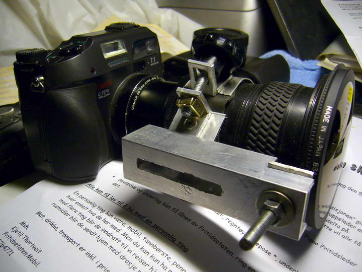

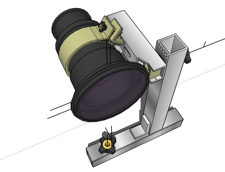

Nå har jeg laget meg en brakett hvor kamera holdes av en ring rundt linsa i stedet. Da er det også mye lettere å rotere rundt nodal point, og å bytte mellom landskap og portrett. Men det må lages en brakett til hvert objektiv.
Foreløpig bruker jeg den kun montert for horisontal rotasjon, siden jeg bare bruker fisheyen for tida, men den kan også monteres slik at den blir multirow.
Se vedlagte bilder.
Som horisontal rotator bruker jeg bare en strippet batteridrill, med chuck som jeg stapper "tappen" nedi :) Jeg skal kjøpe meg en skjøtemutter for gjengede stag, som er 6-kant og lang nok til å sitte som støpt i chucken..
