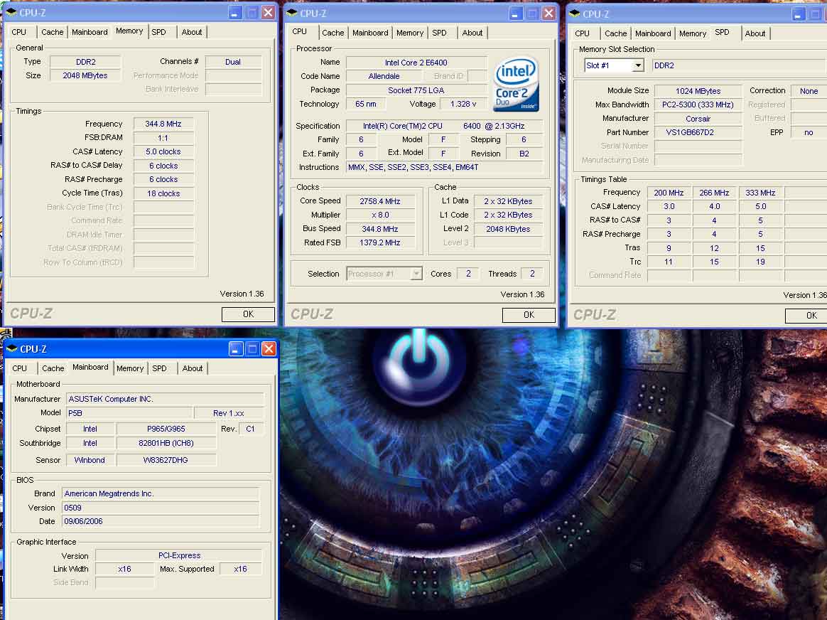

relsafus Skrevet 5. oktober 2006 Skrevet 5. oktober 2006 (endret) OK, tilbake forann PC`n igjen nå. Legger ved noen bilder ac CPU-Z her: Det jeg ennå ikke helt skjønner er å sette RAM timing i min BIOS 0509 fra ASUS. Skal prøve å endre noe. /L 345FSB.bmp Endret 5. oktober 2006 av relsafus
