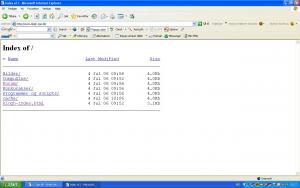

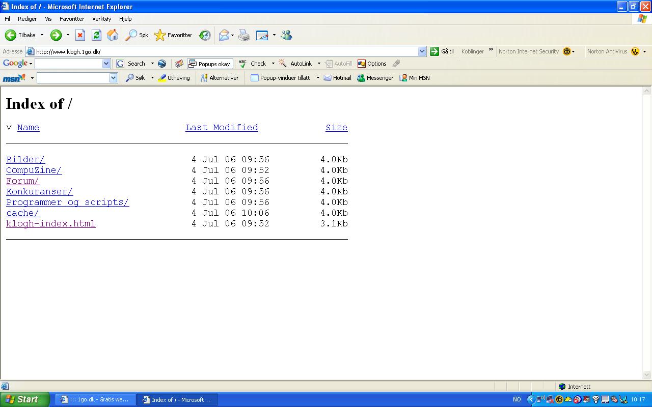

Hei! Nå holder jeg på med den største nettsiden jeg noen gang har laget, men jeg har et problem. Det kommer opp en sånn rar oversikt over filene mine når jeg går inn på nettsiden. Er det noen som vet hvordan jeg gjør slik at siden automatisk åpner index-filen, i stedet for at en slik meny kommer opp?
Det haster litt. Takk for svar :)
Her er et screenshot:

Svarer egentlig av prinsipp ikke på tråder som har "haster!" eller liknende i emnetittelen, men dette løser du ved å kalle fila index.html. Webservere ha ofte en prioriteringsliste hvor index.html som regel ligger øverst, over index.htm, index.php, også videre.
