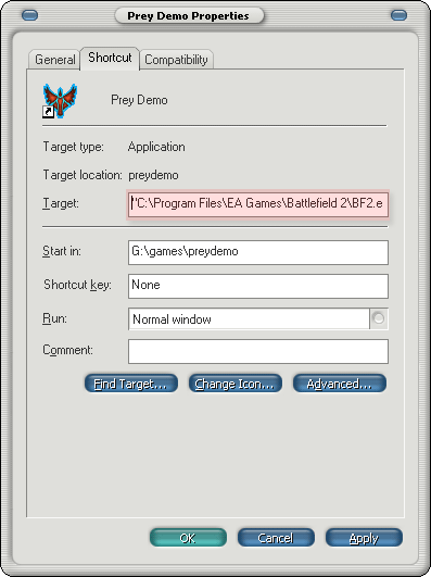

Boye Skrevet 3. juli 2006 Skrevet 3. juli 2006 (endret) Har du engelsk Windows skal du skrive det i "Target" feltet, ikke direkte ved siden av ikonet (du skal poppe rett opp i "Shortcut"). Tror jeg skjønner problemet, så jeg legger ved et bilde fra Prey (har ikke BF2 selv). Du skriver der det røde feltet peker. Strengt talt kan du copy&paste denne linjen hvis du vil forsøke (påtar meg ikke ansvar for hva som skulle skje): "C:\Program Files\EA Games\Battlefield 2\BF2.exe" +menu 1 +fullscreen 1 +szx 1680 +szy 1050 Endret 3. juli 2006 av Boye

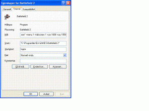

tharshan Skrevet 3. juli 2006 Forfatter Skrevet 3. juli 2006 (endret) Spelet kjører forstatt på 1400x1050 Edit: Endret 3. juli 2006 av tharshan
