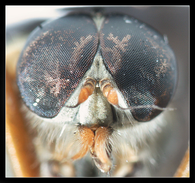

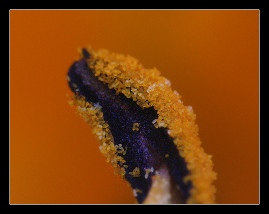

notnA Skrevet 1. juli 2006 Skrevet 1. juli 2006 (endret) Jeg bruker nå en reverseringsring på kitobjektivet. Ved 18mm er forstørrelsen ganske ekstrem, og dybdeskarpheten tilsvarende liten. Det er med andre ord vanskelig å bruke. I tillegg er det litt "tricky" å stille på blenderen. Det som er greit med kit-objektivet er at man kan endre forstørrelsen så mye. Men man må fremdeles temmelig nærmt det man skal ta bilde av. En reverseringsring er en billig investering, så om du prøver det først, for så å finne ut at du vil ha noe bedre og enklere i bruk, er det ikke noen katastrofe. Det var i allefall slik jeg tenkte da jeg kjøpte min via ebay til en totalpris av rett under 200kr. Legger ved et par eksepler på bilder der jeg har brukt denne kombinasjonen. 18mm @ f/18 er brukt på begge. Det første er av pollenkorn på en blomst. Det andre av en middels flue Endret 1. juli 2006 av notnA
PMnormal Skrevet 1. juli 2006 Skrevet 1. juli 2006 Slettes ikke dårlig. Har en slik til Nikon, men det er mange år siden jeg har brukt den. Ser ut for at jeg må skaffe en til Canon også.
