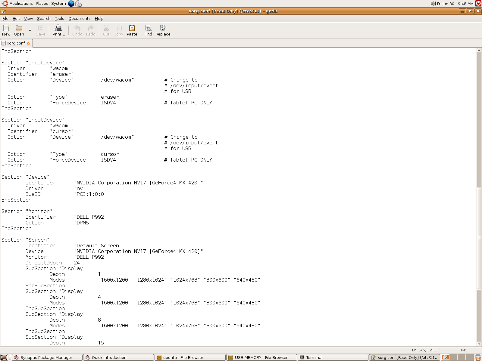

quakie Skrevet 30. juni 2006 Forfatter Skrevet 30. juni 2006 Sånn, legger ved et bilde av det jeg tror er aktuelt. Ser ut som driveren "nv", hva betyr det med andre ord?
kyrsjo Skrevet 30. juni 2006 Skrevet 30. juni 2006 Jeg hadde også en del pussige problemer med at streker "hang igjen" med nv-driveren. Problemet løste seg når jeg la inn nvidia's egen driver.
quakie Skrevet 30. juni 2006 Forfatter Skrevet 30. juni 2006 (endret) Jeg hadde også en del pussige problemer med at streker "hang igjen" med nv-driveren. Problemet løste seg når jeg la inn nvidia's egen driver. 6411559[/snapback] Ok, da får jeg kanskje installere det og satse på at det går bra. Det var med Ubuntu du hadde det problemet eller? Jeg legger også merke til at strekene "følger" etter vinduet jeg har åpent. Hvis det er noen andre som har erfaring med det samme er det bare og si ifra, gi tilbakemelding hvordan dere fikset det . Det er fortsatt en stund til jeg eventuelt prøver en installasjon. Endret 30. juni 2006 av quakie
