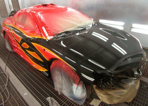

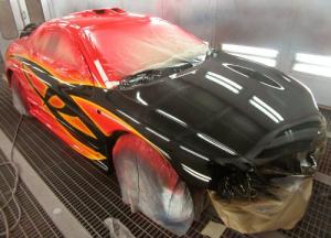

slutta litt med anlegge nå(pengemangler) men har begynt og lakke bilen:)
lakken blir lik den på bildet!
