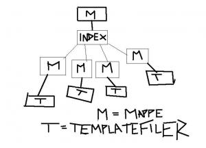

chipmann Skrevet 24. juni 2006 Skrevet 24. juni 2006 For å få samme design ville jeg gjort dette. Det er ikke så rart om du ikke skjønner det. Deet er laget i paint. Men dette er i alle fall hvordan jeg ville laget samme design på alle pagene, men det er helt sikkert en enklere og bedre måte.
rønning Skrevet 24. juni 2006 Skrevet 24. juni 2006 Ekstremt tungvint... Det enkleste er å lage en ferdig side med den temaplalten du vil ha..Også legger du inn en phpkode der innholdet skal være..Da slipper du å lage mange mapper og fulstendige sider
