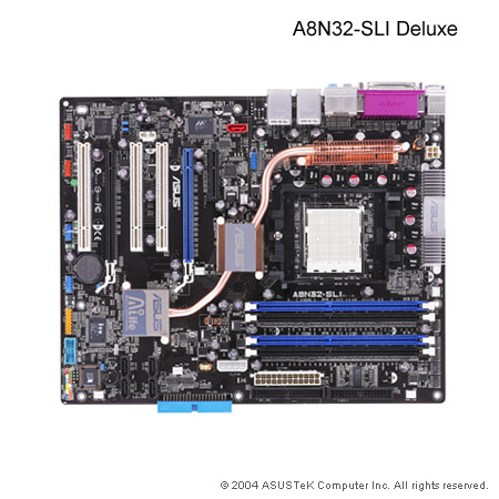

qlubber Skrevet 20. juni 2006 Skrevet 20. juni 2006 (endret) Den store Asus A8N32-SLI tråden... ...men den blir ikke stor hvis ingen med kunnskap skriver noe her. Jeg har ikke peiling, men jeg har slikt hovedkort. Kanskje jeg lærer noe... Endret 20. juni 2006 av qlubber

MirMic Skrevet 11. august 2007 Skrevet 11. august 2007 Hei, Asus A8N32-SLI socket 939 Minus - - Har dette HK i med X2 4400 socket 939. Med XFX 6800XT fikk jeg bare bluscreen (memory dump nv4_dll). Når jeg byttet skjermkorte fixet det problemet (ikke bytt til samme type). - På den første typen HK så kom heatpipe'en i konflikt med kort i PCI-e 4X sloten. (fixet i nyere modeller) - Nedlastnig hastighet fra Asus var dårlig tokk tid å laste ned driver/progs litt knote å finne progsa til HK. (Har 20mbit linje) Plus + - Har flashet Bios noen ganger for å prøve å fix'e bluscreen'en. jeg lastet ned fila og åpnet den i proget som fulgte med Asus korte. Her opp levde jeg ikke noen problemer alt gikk som smurt. - Etter jeg byttet skjermkort har HK blitt veldig stabilt. - Store muligheter i bios for overklokking.
