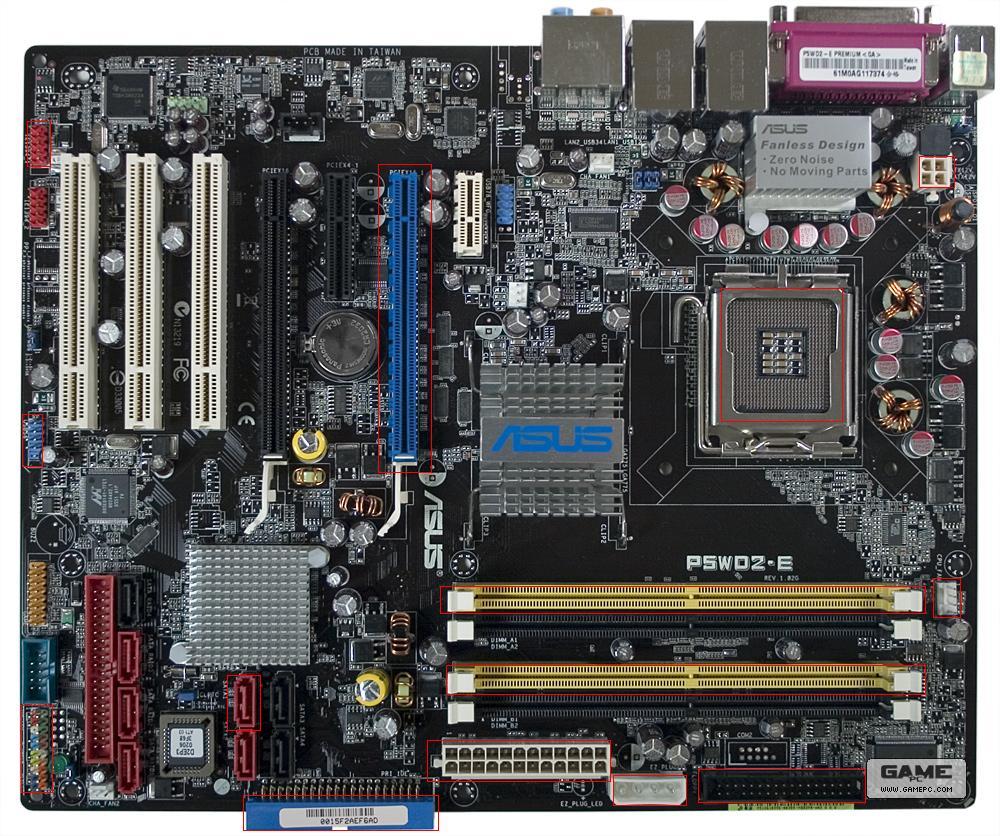

Nisse_Killer Skrevet 17. juni 2006 Skrevet 17. juni 2006 (endret) Bygger en ny pc med Asus P5WD2-E Premium hovedkort, men da alt ser ut til å være tilkoblet får jeg ikke bilde på skjermen når jeg slår den på. Det virker heller ikke å slå den av igjen uten å bruke hovedbryter på strømforsyningen. Virker som om den ikke "reagerer" på noe. (har noen erfaring med dette hovedkortet?) På bilde har jeg tegnet en rød strek rundt alle stedene jeg har koblet til. Endret 17. juni 2006 av Nisse_Killer

Nisse_Killer Skrevet 17. juni 2006 Forfatter Skrevet 17. juni 2006 (endret) Obs jeg glemte å ta en rød strek med S-ATA 300 plassen sorry men jeg har koblet til harddisken assa Endret 17. juni 2006 av Nisse_Killer

Abnorm Skrevet 18. juni 2006 Skrevet 18. juni 2006 (endret) De nede til venstre... Er de koblet riktig? Hvordan er det med skjermkorte ditt? Hvilken type er det? ("bråker" den unormalt mye) Endret 18. juni 2006 av frecjoha
p0ker Skrevet 18. juni 2006 Skrevet 18. juni 2006 Støtter frecjoha, sjekk de nede til venstre, kun ta i det nødvendigste.....
alexkl Skrevet 18. juni 2006 Skrevet 18. juni 2006 Støtter frecjoha, sjekk de nede til venstre, kun ta i det nødvendigste..... 6331404[/snapback] Nødvendigste? -Hvis ikke hovedstrømmen (20/24)pin ikke er koblet riktig på er det også nødvendig. Det var et eks.

CCola Skrevet 19. juni 2006 Skrevet 19. juni 2006 Hei, Jeg hadde akkurat samme problemet! Det var CPU'en som hadde satt seg fast i kjøleribba /grunnet vell mye kjølepasta). Så jeg tok av litt kjølepasta, og satte CPU'en fast igjen. Prøv det før du leverer den inn:) - Skjermen slo seg på, men ikke noe bilde. - Maskinen startet - Gikk ikke å slå den av igjen på knappen Høres ut som samme problem
