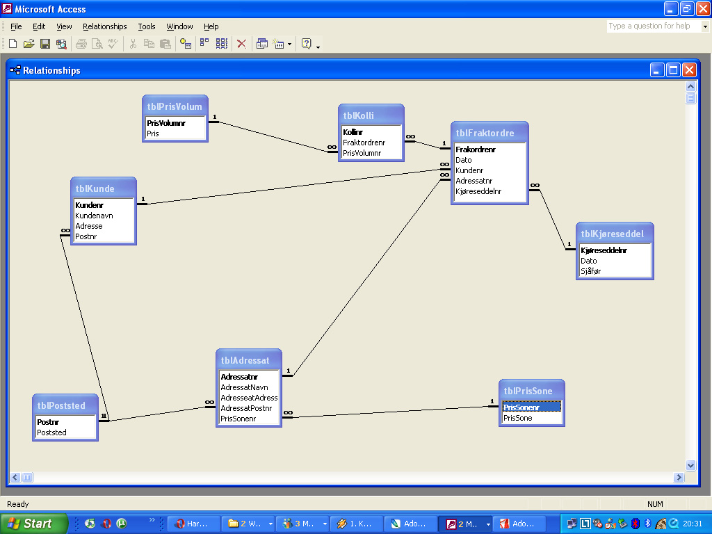

Lanka Skrevet 8. juni 2006 Skrevet 8. juni 2006 Hei. Som avsluttende prosjekt har vi fått en tidligere eksamensoppgave som vi må sette opp databasen til. Det jeg har gjort er å sette opp datamodellen(med relasjoner). Men jeg forstår på en måte ikke nå hva som passer sammen. Lærerern sier at det må være 2 hoved/delskjemaer. Og det skjønner jeg godt med tanke på fraktordre og kjøreseddel. Men skjønner ikke helt hva jeg skal gjøre nå med spørringer osv.. H04_AA6120_Eksamen.pdf
Lanka Skrevet 8. juni 2006 Forfatter Skrevet 8. juni 2006 Her er relasjonene jeg har kommet frem til .. Håper på litt assistanse hvertfall.

ravika Skrevet 9. juni 2006 Skrevet 9. juni 2006 Vet ikke hva du har fått til hjelp av Plomma2, men utifra den datamodellen du lagde har jeg et forslag. Vil tro det mest hensiktsmessige med hensyn til pris-sonen vil være å knytte den opp mot Postnummertabellen, slik at de adressatene som befinner seg på en postadresse som ligger i sentrum får oppgitt denne Prisen automatisk. Dermed slipper du dobbeltlagring.
