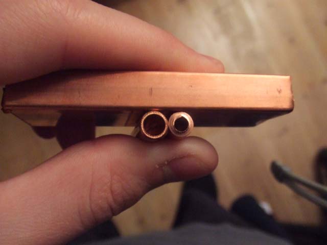

Jeg vet om et sted der jeg kan få fatt i 6,2mm (kvart-tommes), men jeg skulle helst hatt noe rundt 7mm. Grunnen er at på 7mm så sitter slangene mine som støpt slik at de står bomfast uten slangeklemmer. Det gjør de fosovidt på 6,2mm også, men ikke like fast, og jeg er ikke 100% trygg på dem da uten slangeklemmer.
Jeg skal nemmelig bruke disse rørene til å lage massevis av små kobberblokker til kjøliing av MOSFETs, video RAM osv. osv. Om jeg får fatt i rudnt 7mm så kan jeg lage en blokk utav bare en kobberblokk + litt rør, uten slangeklemmer, nippler eller noe, så det er liksom idèen bak det. Når materialene koster nesten ingenting, så blir det bare arbeidstiden det tar som blir stopper meg fra å vannkjøle så mange slike småting som jeg gidder. Det synes jeg høres ut som en god ting ~_^
Jeg fannt faktisk en liten bit av 7mm i min fars verksted. Desverre husket han ikek hvor han hadde fått det fra. Merk også at 7mm røret (til venstre) også har betydelig tynnere vegger, og det er jo også meget ønskelig for maks flow. 6,2mm kvarttoms røret er mye mer restriktivt. Jeg vet ikke... kanskje noen kan se utifra dette bildet hva dette egentlig er for noe? Jeg trodde først det kunen være bremserør, men ingen av verkstedene jeg var innom hade denne diameteren.
Jeg skulle ideelt sett hatt noe mer av akkurat det samme røret hvis jeg bare kunne finne det. 7mm røret er forresten ikke glødet.

7mm kobberrør er nok ikke så lett å få tak i, men du kan jo forhøre deg hos en rørlegger?
Om du kan strekke deg til 5/16" (8mm), så blir det litt enklere. Du har vel Clas Ohlsson i Bergen også?
Søk i så fall på artikkel nr. 49-65
Ellers så kan du jo snakke med en som installerer oljekaminer / parafinbrennere, de bruker ofte litt "sære" dimensjoner.

8mm vet jeg de har på clas ohlson. Det går med nød og neppe innpå om jeg bruker blodig vold, men røret blir helt screwed i prosessen. Hadde ikke turt å bruke det igjen for å si det sånn om jeg tok det av igjen (om det hadde kommet av i det hele tatt da). Redd for at det skal gå i stykker på en eller annen måte om jeg strekker røret så langt og lar det stå noen månedet liksom.
Det er et firma i Bergen som jeg ikke klarer å huske navnet på akkurat nå - som driver med diverse olje og trykk-greier. Skal sjekke i morgen om ikke de tilfeldigvis har noe sånt. Hvis ikke så skal jeg nok sikkert kunne klare meg med 6,2mm på en eller annen måte, men det blir lutt surt å nøye seg med andrevalget når jeg tross alt faktisk sitter med det perfekte røret for oppgaven i hånden =/

Jøssameg. Hva slags slange bruker du da, som er såå voldsom å montere? Selv en stiv og dårlig PVC-slange lar seg jo utvide såpass (ved oppvarming) at den neppe vil skade noe kobberrør?

Nei, jeg mente heller at PVC slangen må utvides så voldsomt for å få den på 8mm at det den står i 100% spenn. Det er jeg ikke hlt komfortabel med. Hvis den slangen mister litt smidighet etter et år i bruk, så vil jo det kunne føre til at den sprekker eller noe. Kobber-rører blir det nok ingen skader på =)
innerdiameteren på slangen er vel ca 6mm. Da er 6,2mm noktil at den står bra og tett egentlig, men nor nærmere opp mot 7mm hadde vært ideelt, siden det hadde vært større knip på slagen, og jeg kunen sovet godt om natten i visshet om at det er null og niks sjans for lekasje nesten uansett hva trykk jeg sitter på systemet =)
Men kanskje mest av allt fordi 8mm blir grusomt upraktisk. Det blir som å bryte med en bjørn å få dem av og på kobber-rørene hehehe
Håper det gjorde det mer klart hva jeg mente =)

Sprekker det ikke de første par dagene, så er vel sjansene gode for at det holder i all evighet. Jeg har aldri tenkt på å mykne opp slangene mine før egentlig... hva annbefales? dyppe dem litt i nær-kokende vann?

Njaaa, pvc-slanger mister vel noe av smidigheten etter hvert...
Jeg tok varmeste vannet i vasken bare, funker fint det. Evt. kan du også bruke en nebbtang eller lignende til å utvide med når den er varm :)

Testet den jeg... jeg har Kuriyama slanger ja. 1/4" indre diam (ca 6 mm eller noe). Vanligvis så går de noenlunde lett innpå 6,4mm rør, men det må fremdeles brukes en del kraft.
Etter å ha kokt slangen (kokte opp vann, tok det av platen og stakk nedia slangen), i et halvt minutt så var den akkurat osm en kokt sphagetti hehehe... ganske morsomt. Den gled innpå 6.4mm røret utne noen å bruke noe kraft i det hele tatt. 7mm røret også gikk den rett på utne å mukke (mye enklere enn 6.4mm utne oppvarming).
Ingen misfarging eller endring i slangen av varmebehandlingen osm jeg kan se. Den var også tilbake til normal "seighet" når den ble kjølt ned igjen.
utifra dette så tror jeg 8mm røret vil gå bra. Nå må jeg bare ta en tur til Clas Ohlson og kjøpe meg en kveil. Skal si ifra om alt gikk bra etter jeg har prøv om 1-3 dager.
