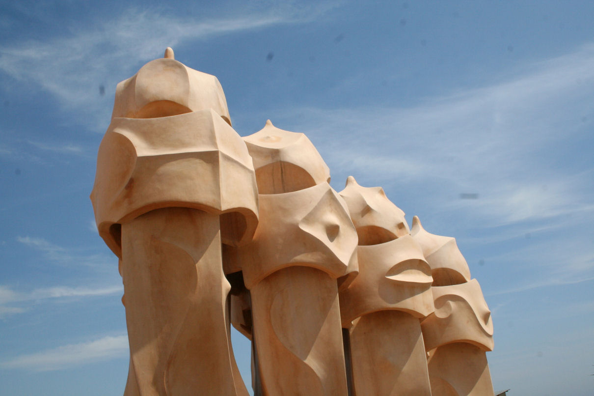

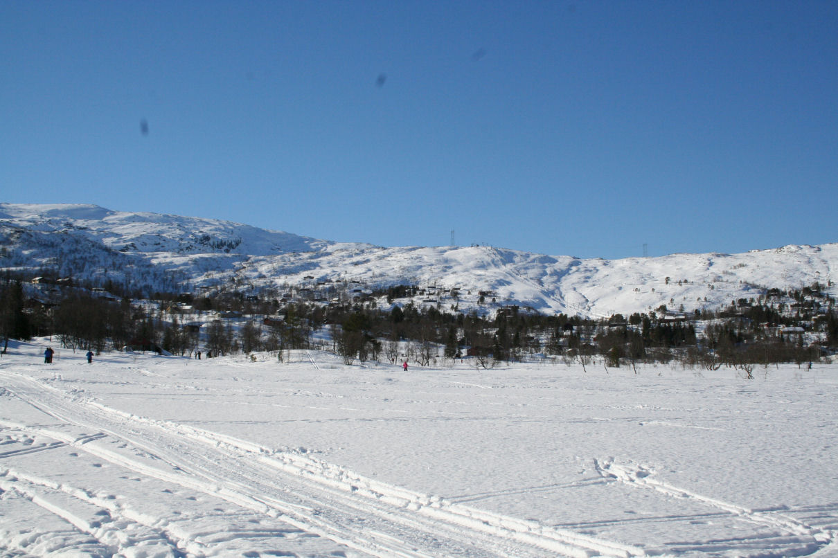

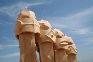

Legger ved noen eksempler på hvordan det hele ser ut:
Spør gjerne dersom det trengs flere opplysninger, eller dere ønsker flere eksempler.

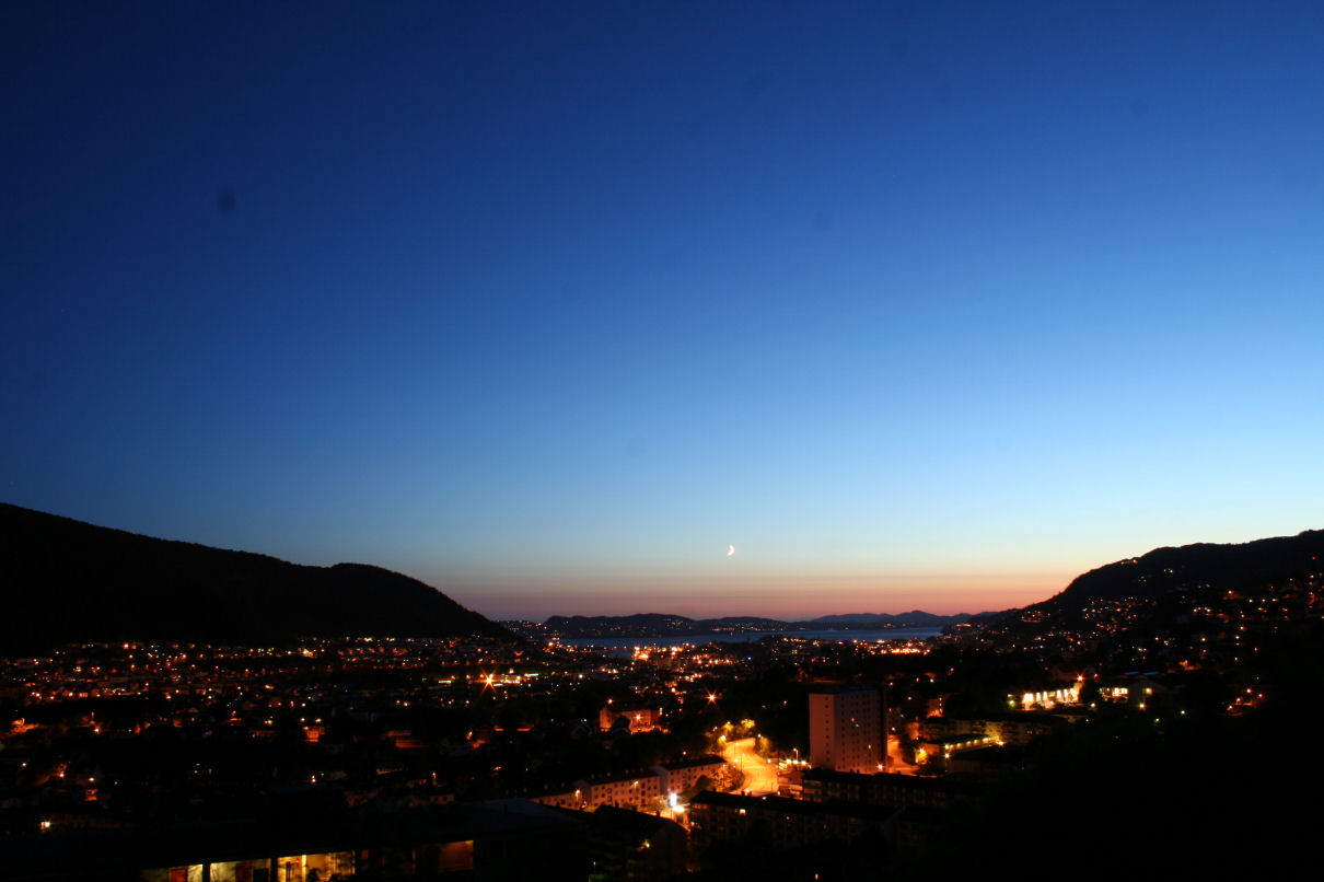

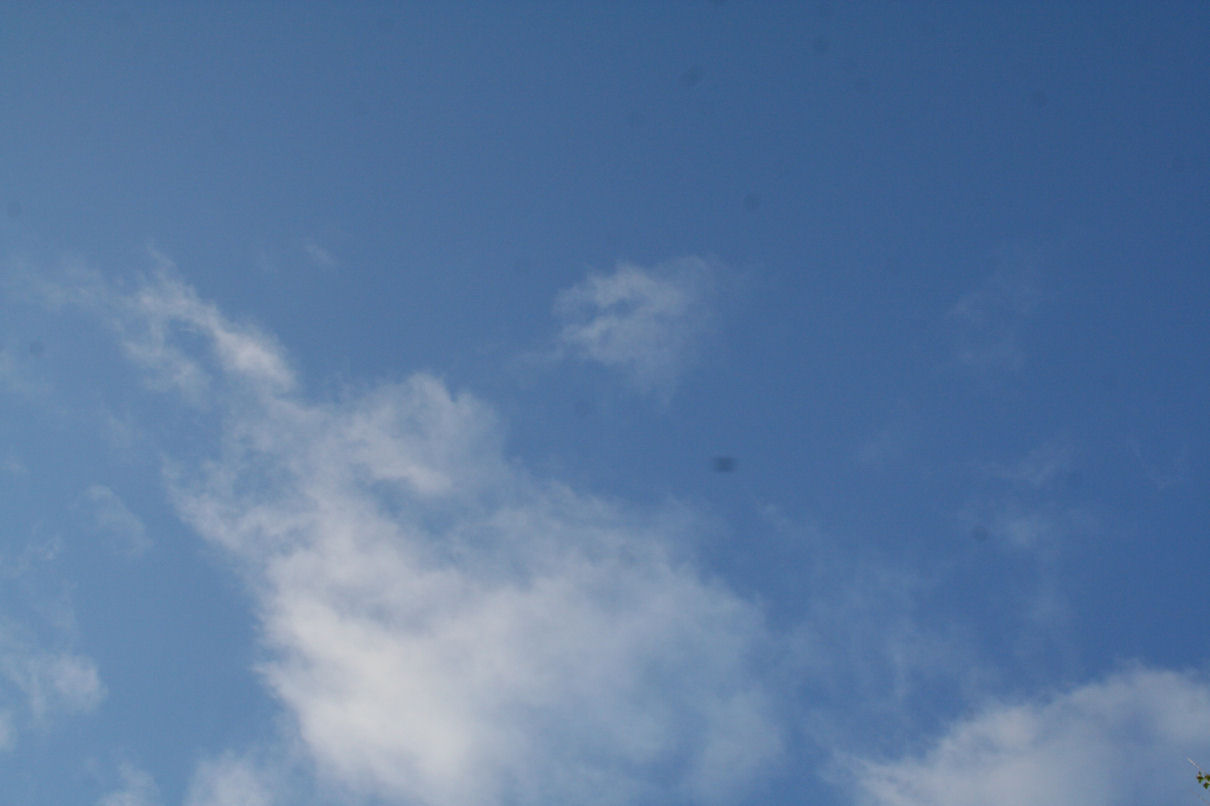

Legger ved et bilde jeg akkurat tok - etter blåsing og ny vask av objektiv.
Endret av znabel
De store partiklene kan du nok se. Hint når du skal søke etter støv: Det du ser øverst i bildet befinner seg nederst på sensoren.
