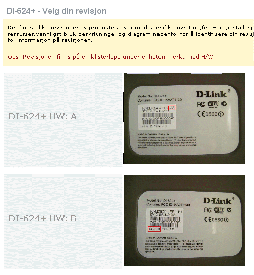

Konge Skrevet 2. juni 2006 Skrevet 2. juni 2006 Her tror jeg det første må være å finne ut Serienummer og Hardware revisjon på routeren for deretter å kontakte DLink i tilfelle man skal være i den situasjon at denne DI-624+ er i den serien som var ekstremt feilbefengt. I så fall byttes routeren ut . Men ta kontakt med deres supportavdeling pr telefon og 800nummer er da gratis å ringe til så ...

Zink Skrevet 4. juni 2006 Skrevet 4. juni 2006 (endret) Er det nokon som har hatt erfaring med ein slik router? Og som har ein ide kva dette kan dreie seg om? For WinXP uten SP2 er dette et velkjent problem. Jeg kobla opp 624+ først fra en kjellerleilighet, og fikk lignende problem som deg. Kom på nett ca. 5-10 min før kutt. Det bedret seg merkbart med ny firmware. Ruteren er i 3 revisjoner, og de må ikke forveksles. Snu den rundt og sjekk Her - Edit: Oops, linken har visst timeout, så jeg lemper istedet inn et bilde som viser hvor du finner plasseringen der revisjonen er angitt (rødt felt for illustrasjon). Siste er revisjon 'H', men der mangler bilde. Signalet ble ikke helt bra uansett, fordi taket i kjelleren var av betong og plasseringen av pc'n med antennekortet var lite gunstig. Nå som utstyret er flytta til et annet hus, så står de i samme etasje men ruteren lengre ifra pc'n (ca. 15m) og med flere trevegger imellom, nå er forbindelsen sterk og stabil. Det er trolig et greit råd å oppdatere firmware (kun med kabelforbindelse), men kanskje viktigere å få til optimal signalstyrke, eventuelt bytte ut antenna med en ekstern som kan plasseres oppunder taket/ nærmere ruteren? Endret 4. juni 2006 av Zink
