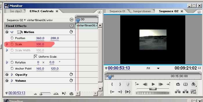

Om det er ein av dei to siste som er tilfellet, er kanskje problemet at videoen har ei mindre oppløysning enn kva prosjektet er, noko som gjer at med mindre du skalerer opp videoen (Effect Controls --> Motion --> Scale) so vil du få svarte striper. Men det vil du sjå i monitoren i PPro, slik som på dette biletet:
Eit alternativ (om det er dette som er problemet) er å lage eit nytt prosjekt, som har same oppløysning som videofilene.

fant det ut, det var det med scalinga, og siden jeg ikke gidder og redigere 1t og 30min film på nytt så måtte jeg gå gjennom hvert enkelt klipp og stille opp scalinga
Slik eg sa: I Project-vindauget finn du ein sekvens (tidslinje) som heiter Sequence 1 (trur eg). Lag ein ny sekvens: File --> New --> Sequence, og dra Sequence 1 ned i denne, på same måte som eit vanleg klipp. Den vil og fungere som eit vanleg klipp, so du kan berre merke den, gå inn i Effect Controls og justere Scale. (Det var det du meinte med scaling var det ikkje?)
