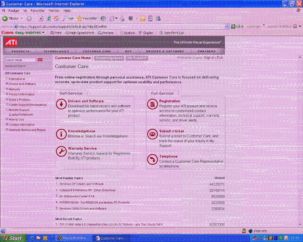

Fikk et merkelig problem i dag når jeg skrudde på pcn. Det er masse støy på skjermen, rødt og/eller grønt. Tenkte først det var dårlig kontakt i kabelen, men det hjalp ikke. Oppdaterte skjermkortdriveren (Ati radeon 9800 pro) men det hjalp ikke. Skjermen testet jeg på en annen pc, og den er bra.
Jeg har dunket litt i pcn, og da skjer det ting. Det kan bli litt bedre eller litt verre... Tok derfor ut skjermkortet og blåste ut litt støv nedi der. Men når jeg satt det inn igjen var det like galt
En ting som er litt rart er at jeg tok et screenshot og sendte det til den andre pcn min, og da følger støyen med...?
Legger ved screenshot her.
Noen som har noen gode tips på hva det kan være? Sikkert skjermkortet, men det er rart, det er bare litt over ett år gammelt, og er ikke overklokket... Vil støyen følge med på screenshot hvis det er skjermkortet som er feil?

ser ut som artifacts, siden du ikke har overklokka skjermkortet kan det ha blitt overopphetet av andre grunner.
last ned Everest home edition: http://www.majorgeeks.com/download4181.html
og sjekk temperaturen på skjermkortet, hvis ikke temperaturen er abnormalt høy er det noe annet

Støyen kom med en gang jeg satt på pcn for første gang i dag, så det spørs om det har noe med temp å gjøre. Men skal laste ned å se.
Ville støyen vært med på screenshottet hvis det er noe galt med skjermkortet?

regner med at det er skjermkortet som det er noe feil med
hvis temperaturen er over 50 grader er det nok det som er årsaken
