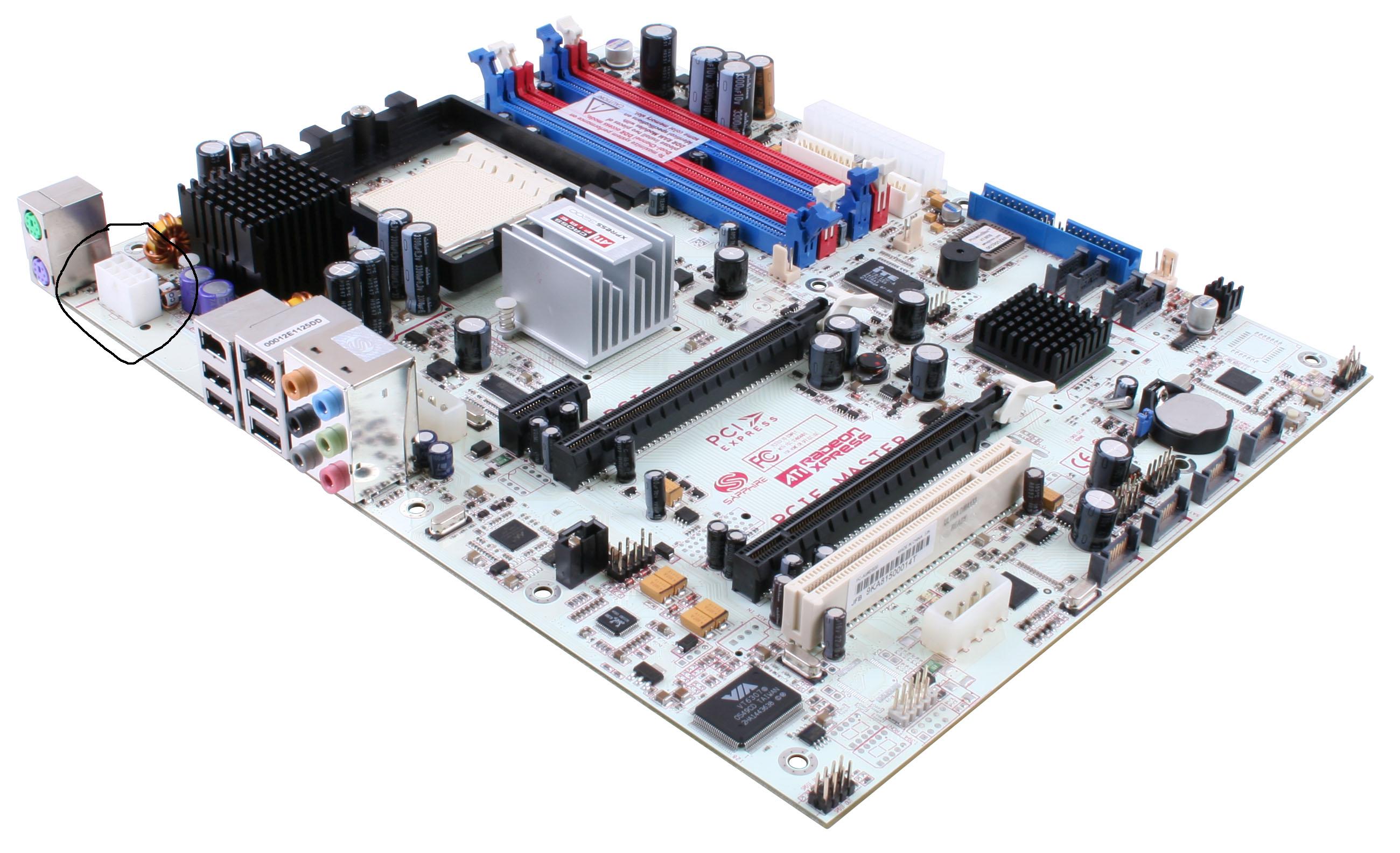

Bleach Skrevet 23. mai 2006 Forfatter Skrevet 23. mai 2006 BTW, hva konktakt er dette? Skal den være plugget i?
Patz Skrevet 23. mai 2006 Skrevet 23. mai 2006 (endret) BTW, hva konktakt er dette? Skal den være plugget i? 6163246[/snapback] EDIT: Så ikke ringen. Endret 23. mai 2006 av Patz
Bleach Skrevet 23. mai 2006 Forfatter Skrevet 23. mai 2006 Helt oppi venstre hjørne, vedsiden av mus/tastatur input'ane
Patz Skrevet 23. mai 2006 Skrevet 23. mai 2006 Ja, bare jeg som skrev et inlegg først, før jeg så den, så jeg slettet det
Bleach Skrevet 23. mai 2006 Forfatter Skrevet 23. mai 2006 (endret) OK! vet du hva kontakt det er? Endret 23. mai 2006 av Bleach
Patz Skrevet 23. mai 2006 Skrevet 23. mai 2006 Det er vel en strømkontakt, du kan bruke dette afapteret tror jeg: http://www.google.no/search?q=changing+win...:en-US:official
Bleach Skrevet 23. mai 2006 Forfatter Skrevet 23. mai 2006 Det er vel en strømkontakt, du kan bruke dette afapteret tror jeg:http://www.google.no/search?q=changing+win...:en-US:official 6163607[/snapback] Hmm.. sendte du feil link nå eller?
Patz Skrevet 23. mai 2006 Skrevet 23. mai 2006 Hehe, ja, gjorde vist det. Her er rett: http://www.komplett.no/k/ki.asp?sku=319076 Du trenger da bare den ene delen.
efikkan Skrevet 23. mai 2006 Skrevet 23. mai 2006 Hei! Den ene 4pins-kontakten som var sammen med 20pin skal ikke splittes opp, med mindre det er nødvendig. I ditt tilfelle skal den være sammen og festes i hullet for 24pin. Den kabelen som er 4pin for seg selv skal du omforme til 8pin med den kabelen som Patz viste til. Har du også koblet til strømkabel til molex-kontakten ved siden av skjermkortet? Hilsen, efikkan.
