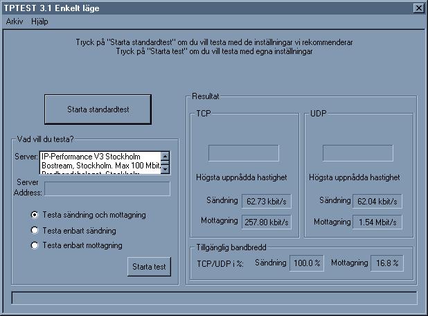

deep750 Skrevet 21. mai 2006 Skrevet 21. mai 2006 Jeg opplever også veeldig lav hastighet, er vel på samme nivå som deg. Skjedde nå plutselig. Får ikke brukt iptlf, da det skurre veldig hos mottaker. Hvem er isp? min er Bluecom. har aldri skjedd før. har vart i time nå
deep750 Skrevet 21. mai 2006 Skrevet 21. mai 2006 har forøvrig 6mbit. har lagt ved skjermdump av tptest

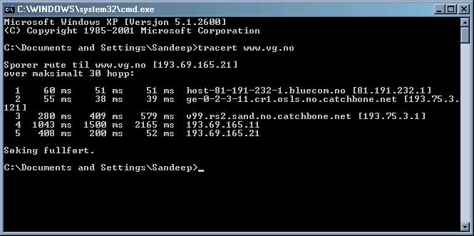

[StK]Bountyhunter(BF:V) Skrevet 21. mai 2006 Skrevet 21. mai 2006 Prøv å skrive tracert www.vg.no i cmd. (for å komme inn der trykker du Start->Kjør-> så skriver du cmd) da skal det komme opp et sort vindu hvor du skriver "tracert www.vg.no" da får du opp alle serverne du er innom på veien og så kan du se hvor problemte ligger... hvis du har en router eller lignende koblet til så er den det første "hoppet". også er det vel modem også er du over på levrandørens server men kjør den og legg ut et screenshot du så får vi se...

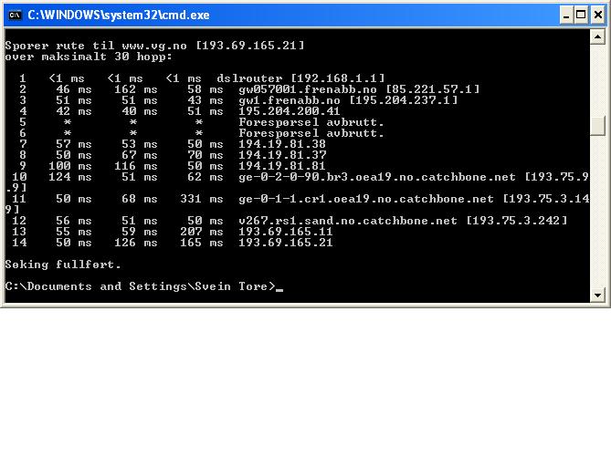

cvitamin Skrevet 21. mai 2006 Forfatter Skrevet 21. mai 2006 (endret) Bountyhunter(BF:V),21/05-2006 : 22:22]Prøv å skrive tracert www.vg.no i cmd. (for å komme inn der trykker du Start->Kjør-> så skriver du cmd) da skal det komme opp et sort vindu hvor du skriver "tracert www.vg.no" da får du opp alle serverne du er innom på veien og så kan du se hvor problemte ligger... hvis du har en router eller lignende koblet til så er den det første "hoppet". også er det vel modem også er du over på levrandørens server men kjør den og legg ut et screenshot du så får vi se... 6150740[/snapback] Endret 21. mai 2006 av cvitamin
[StK]Bountyhunter(BF:V) Skrevet 21. mai 2006 Skrevet 21. mai 2006 problemet ligger hos din isp... jeg prøvde å se på sidene dems men de hadde ikke noe info om noe problem... men ring dem i morgen du å hør med dem hva de sier... hvis nette er borte lenge så synes jeg du burde be om å få rabatt på regningen...
cvitamin Skrevet 21. mai 2006 Forfatter Skrevet 21. mai 2006 problemet ligger hos din isp... jeg prøvde å se på sidene dems men de hadde ikke noe info om noe problem... men ring dem i morgen du å hør med dem hva de sier... hvis nette er borte lenge så synes jeg du burde be om å få rabatt på regningen... 6151210[/snapback] Ja kan ikke si jeg er så fornøyd har hatt en del problemer med linja siden jeg fikk den. Detter ut veldi ofte og får lag spikes. Takk for hjelpen
