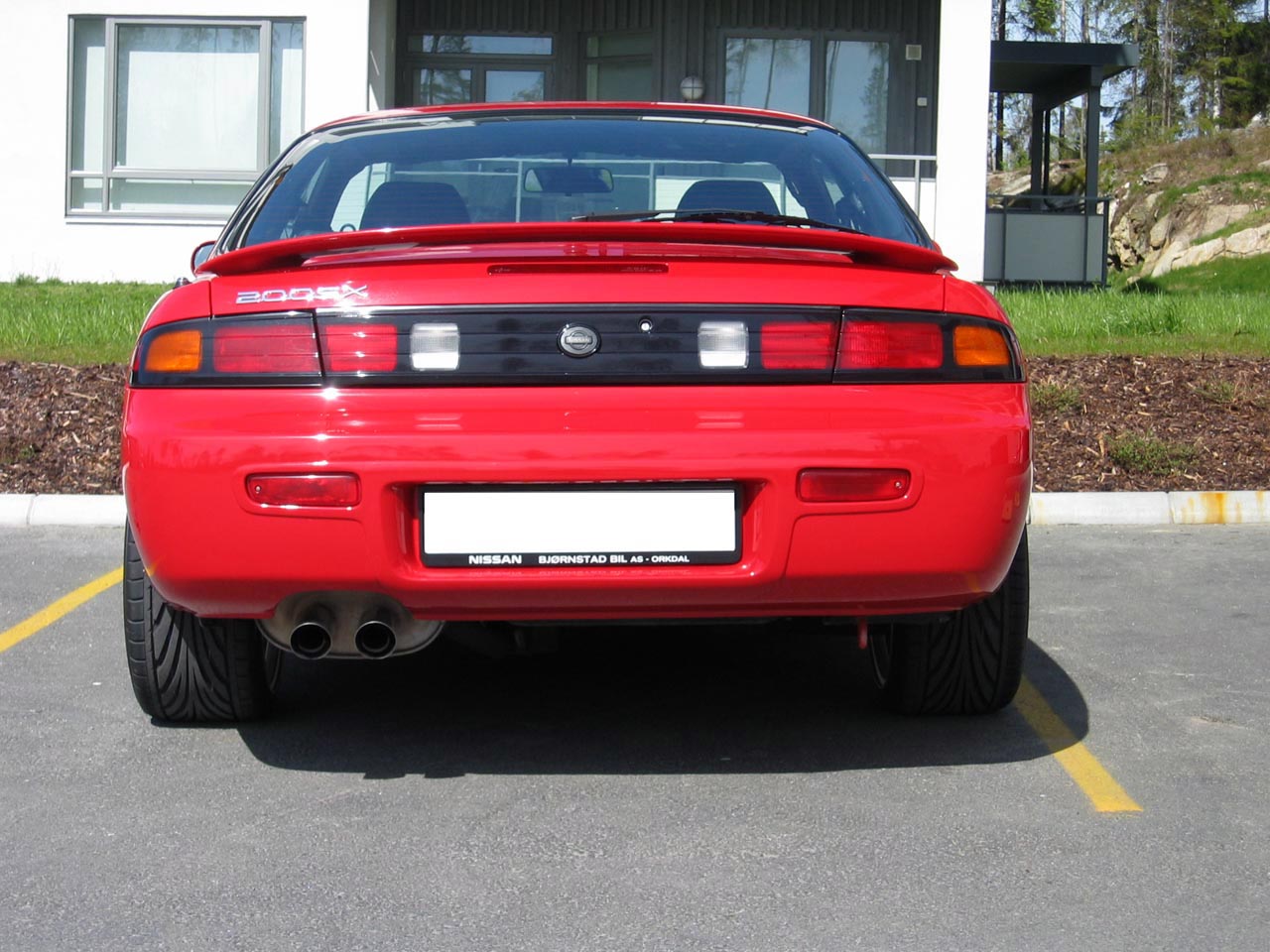

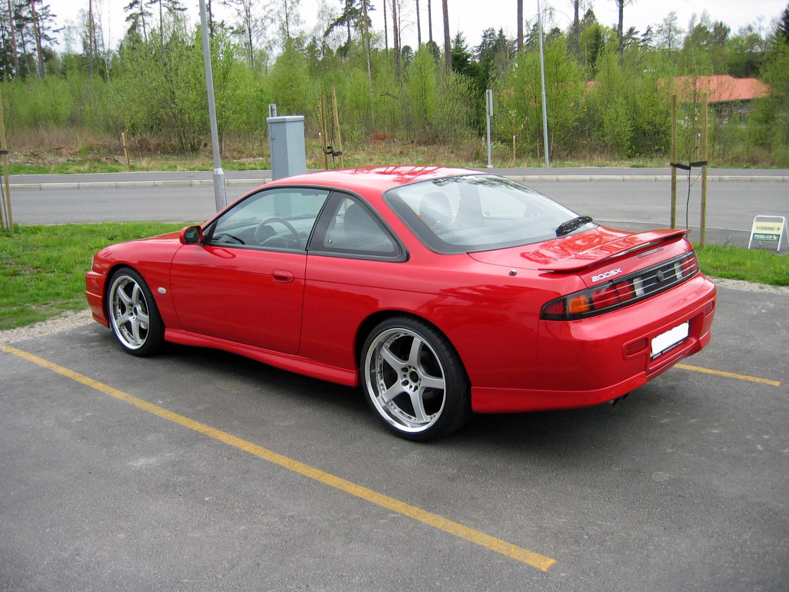

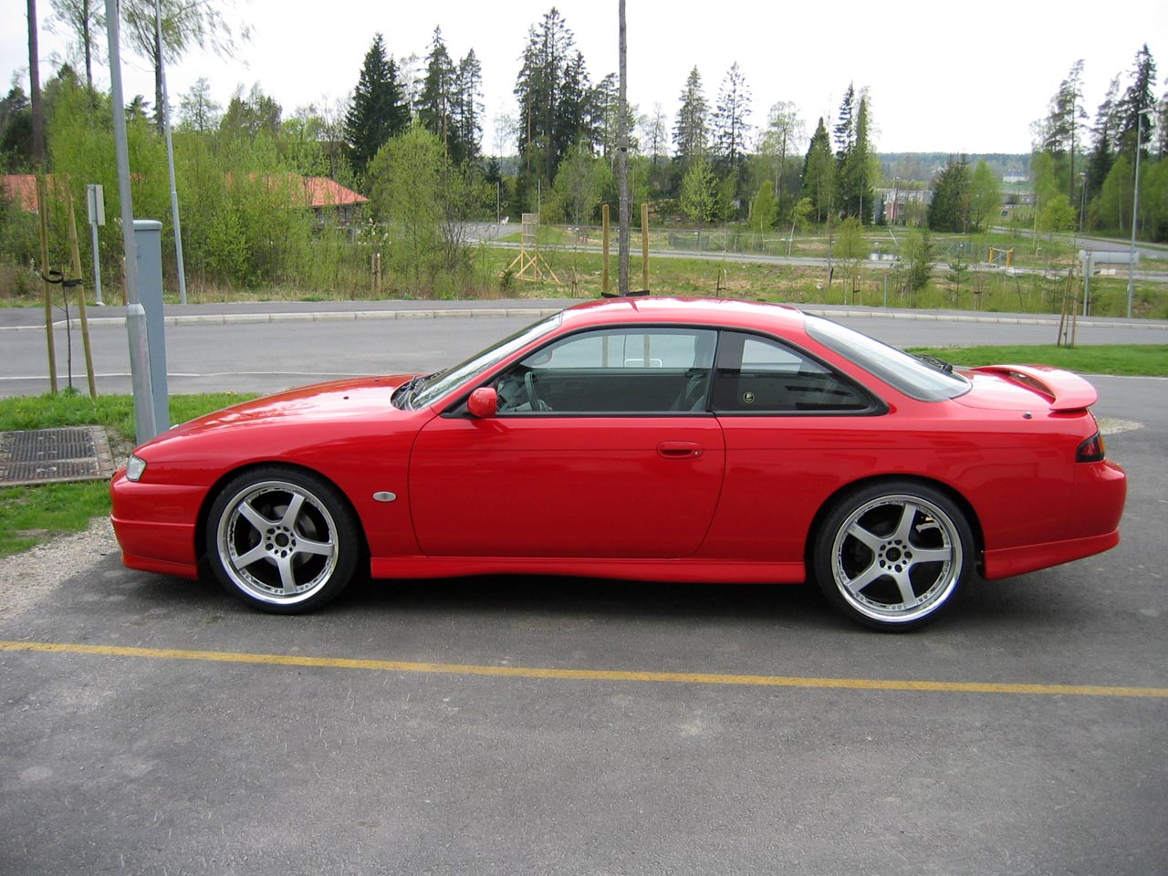

Da har jenta mi fått seg et nytt skjørt for sommeren, kan jo ikke la hu kjøre rundt utfordrende kledd og blotte seg for vildt fremmede biler, fysjameg!

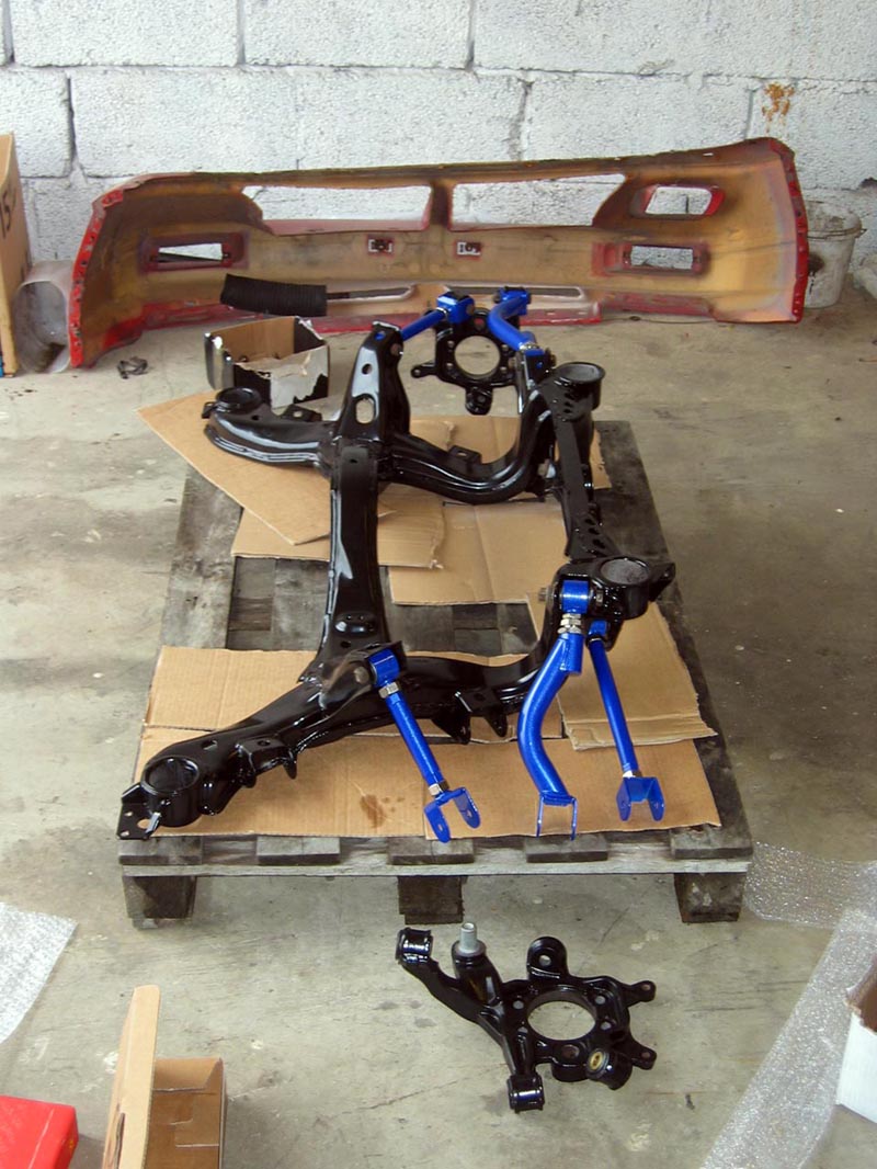

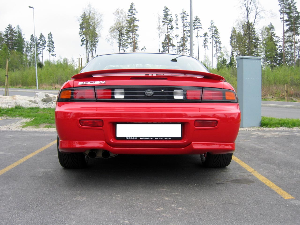

Orginal bakfangeren....rund og "feit" følger ikke resten av bilens linjer:

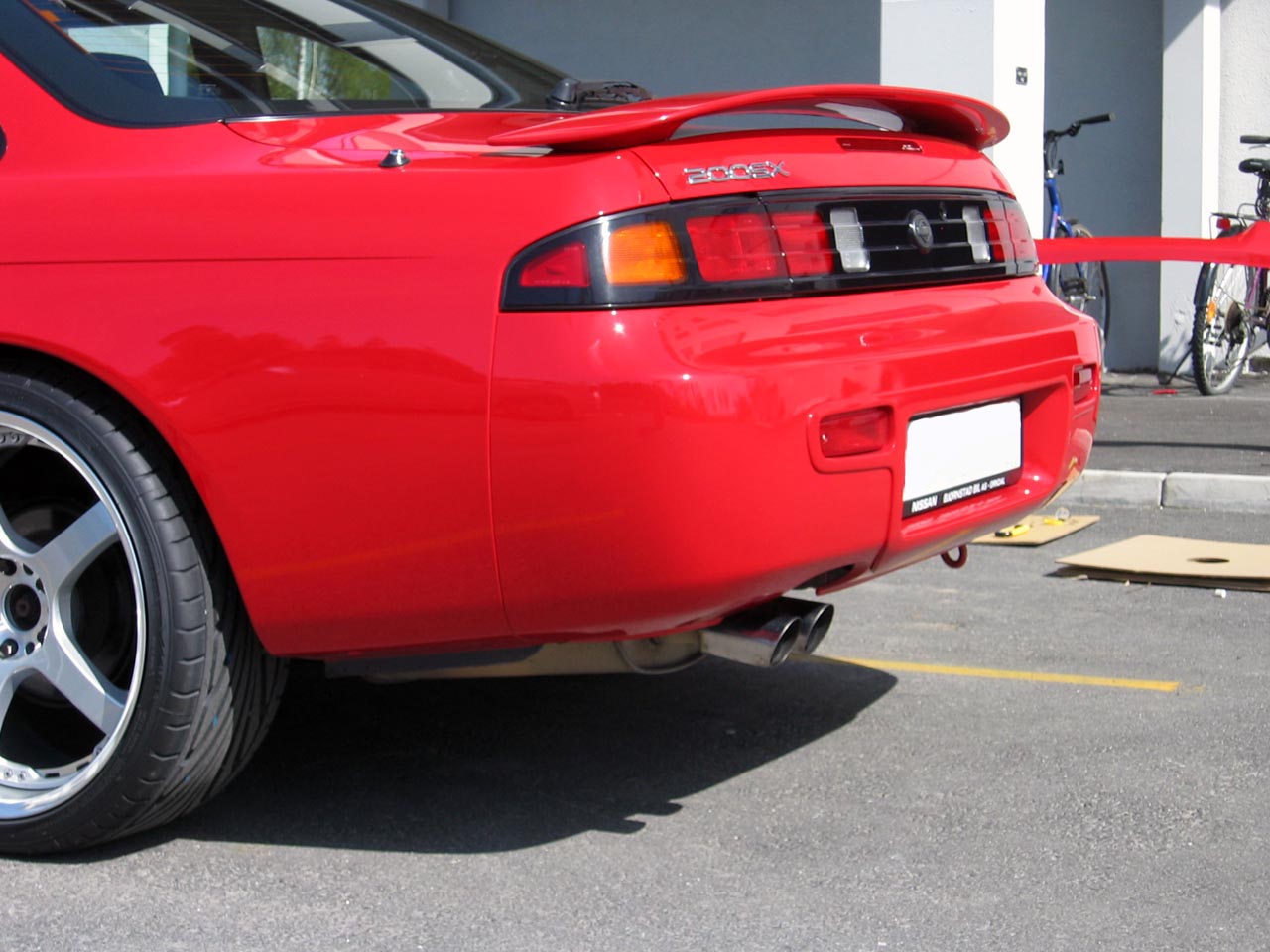

Den nye hekkskjørten som er montert, som også sitter orginalt på Z-Edition/Racing utgaven:
Resultatet ble perfekt, bilen ser nå lavere og breiere ut bakfra.

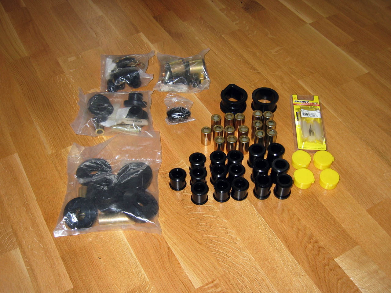

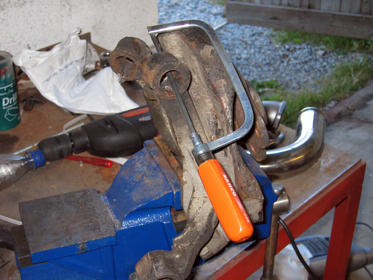

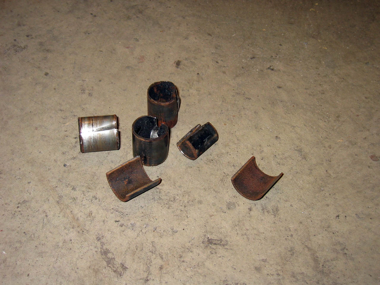

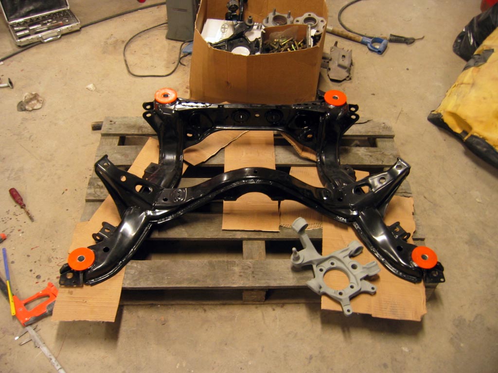

Fikk polyurethane foringene her om dagen, samt har holdt på de siste dagene med å få kappet bort yterhyslsene som satt igjen etter de gamle foringene.

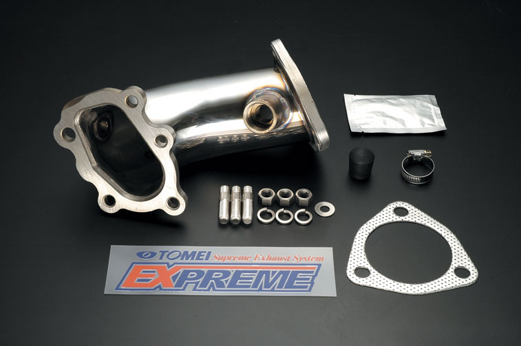

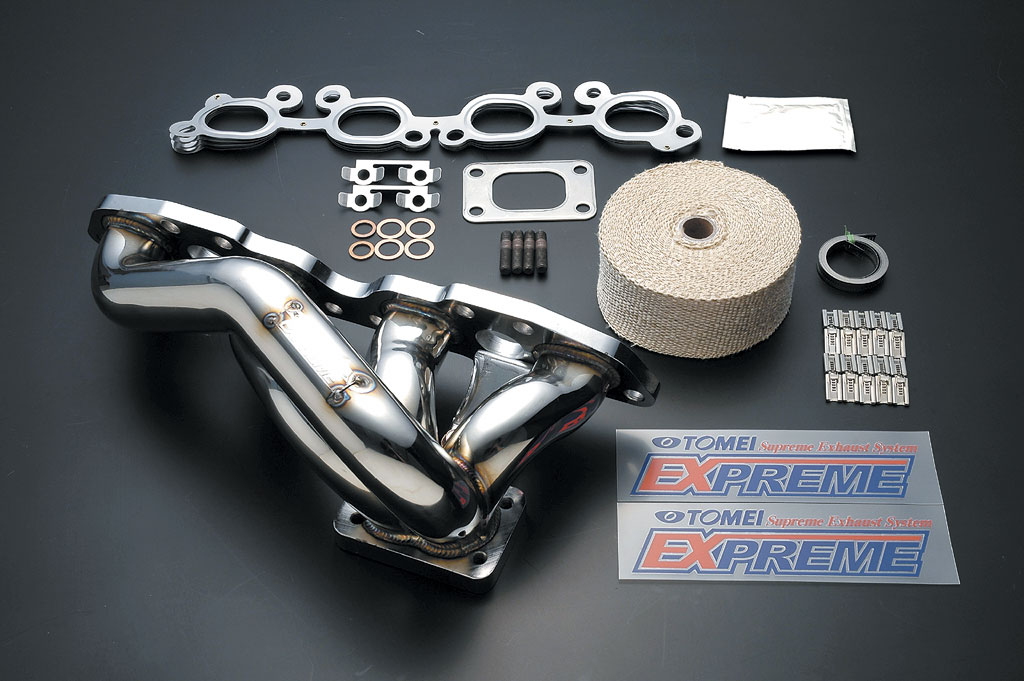

Har også montert Apexi luftfilter samt bestillt justerbare lenkarmer og komplett eksosanlegg ifra blokka og ut. Valget endte på et Greddy PEII Titanium Ti-R loffvarmer med Greddy MX Downpipe samt grenrør og turbo albue ifra Tomei.

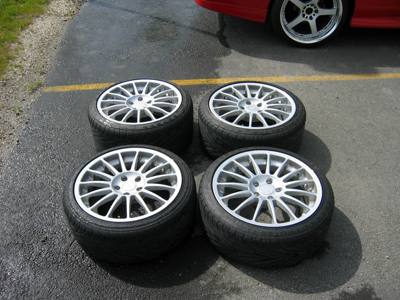

Har også fått ansaffet meg et sett med RH AS 18" felger som jeg skal ha som reserve til banebruk, burning osv :)
Men vurderer å selge de ganske snart for å heller kjøre med 17" m/ baneslicks.
Vil da mest sannsyneligvis ende opp med Volk Racing TE37.
Men her er et bilde av RH felgene....

Av hva jeg har sett av benkresultater ifra utenlandske resultater, som f.eks ifra den britiske SX Owners Club, så burde jeg havne et sted mellom 230-240HK.
Orginalt sitter det 2 stk katalysatorer på S14A. Det sier seg sjølv at dette er veldig restrektivt for turbo, så å kjøre "rakarør" hele veien bidrar til mindre baktrykk og raskere spool-up av turboen.
Det orginale støpegods grenrøret på SR20DET motoren er faktisk veldig bra og trengs vanligvis ikke å byttes før rundt 330HK, men jeg valgte et med design som har kortere runnere og puls-split i collectoren, noe som nødvendigvis ikke bidrar til flere hester, men raskere spool-up og bedre bånndrag da effektkurven flyttes nedover.
Samt bytte av grenør gir også mye kvassere lyd :dribble:
Kobler jeg til elektronisk boostcontroller i tillegg burde det ikke være noe problem å havne over 270hk+, men etter må man begynne å tenke på å oppgradere til større turbo, frontmontert intercooler, større bensindyser, datasprut, sterkere clutch, toppakning osv...

Ny pakke kom på døren igjen idag. Innholdt lenkarmene mine! :)
Skulle også følge med noen deler til, som sånn låseringer til bakstillingen og stabstag for å ha mellom castorarmene, men det har de tydeligvis glemt å sende med :realmad:
Bakstillinga er forresten inne til sandblåsing og pulverlakkering as we speak.

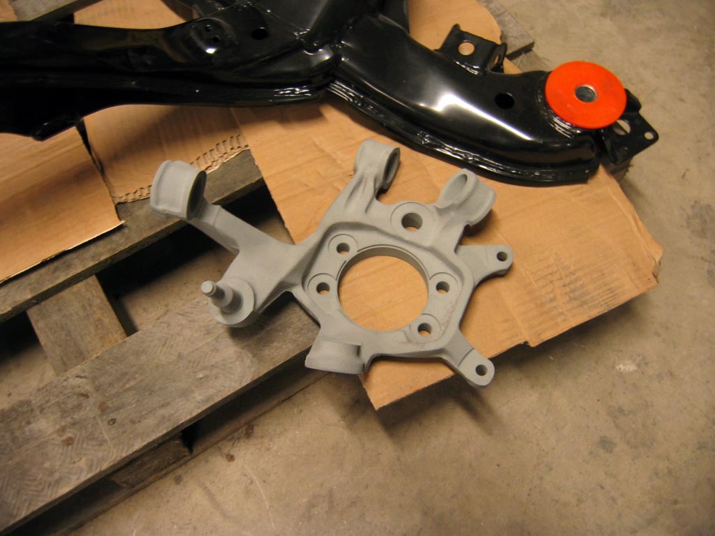

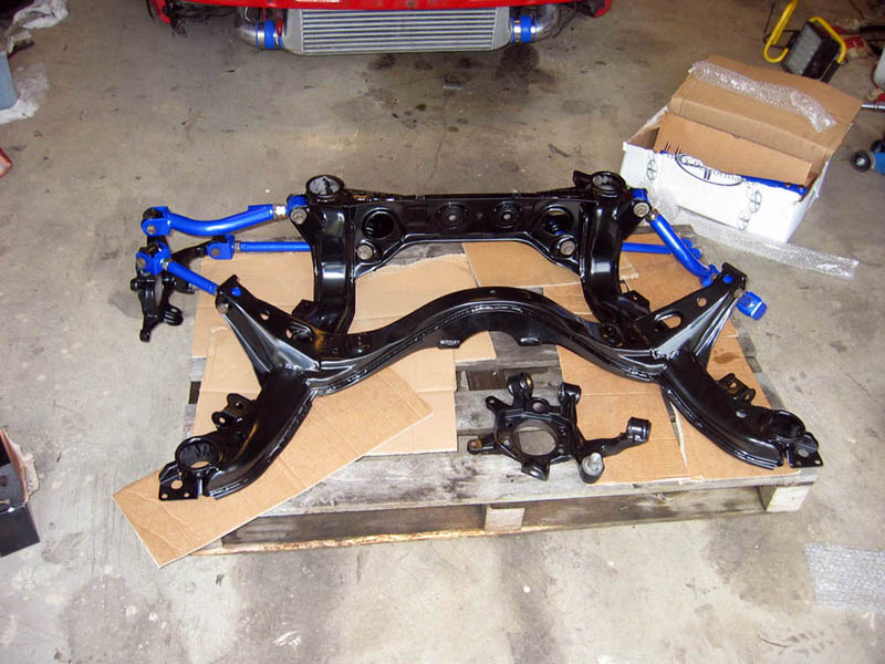

Har fått tilbake bakstillinga, prøvemonterte så alle lenkarmer og skulle til å sette på akselhusene bare for å finne ut at akselhusene som jeg har fått er begge for høyre side....
Har nå heldigvis fått tak i en til venstre side som jeg kommer til å sandblåse og lakkere sjølv for å spare tid og penger.

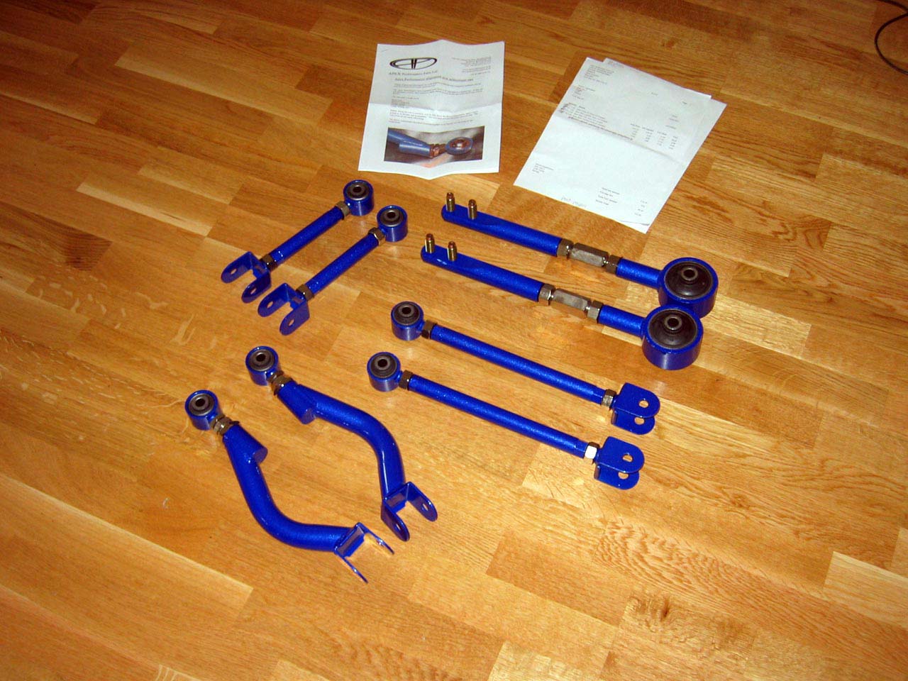

Blir bra dette. HVa bidrar de nye blå delene med?
9056482[/snapback]
Brukes til å justere alle vinkler som camber, castor og toe langt utover det som er muligt om man skulle brukt de orginale camber og toe boltene.
Jeg kan da senke bilen så mye jeg vil uten at det vil påvirke kjøreegenskapene pga f.eks feil camber og toe vinkler som da kan gi meg upresis styring og dårligere veigrep.
Det blir også mye lettere å bytte oppsett ifra gripkjøring til drifting.
De kommer også med mye stivere foringer enn det som orginalt sitter på.

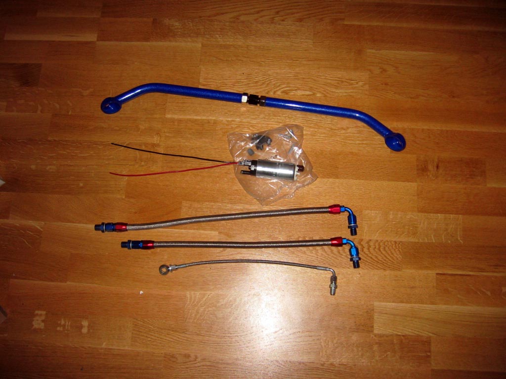

Har kjøpt inn ny bensinpumpe da den orginale ikke takler noe særlig ladetrykk over 1bar, etter det kan det få problemmer med å levere nok bensin til den økte effekten.
Noe som kan resultere i at bilen kjører "lean", dvs at den får for lite bensin i forhold til luft noe som kan ende opp med at man brenner hull i stemplene.
Den nye pumpa klarer å levere nok bensin til nesten 500hk.

Ellers har jeg fått fjernet de gamle foringhylsene ifra selve bakstillingsramma og satt i polyforinger. Har også fått sandblåst og zinkgrunnet det nye akselhuset som nå burde passe på riktig side :) Hadde tenkt å lakkere den sjølv, men sender den nok heller inn til pulverlakk da det alikevel koster så få kroner.
