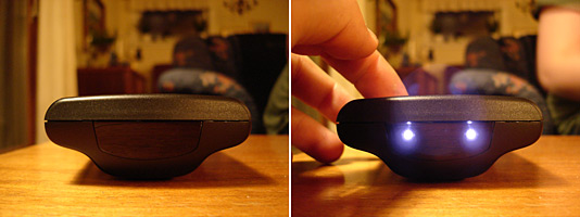

Even. Skrevet 20. mai 2006 Skrevet 20. mai 2006 (endret) Lenge siden jeg har vært her inne nå Fant ut et litt kult "triks" på jobben idag. I stedet for å sjekke fjernkontroller med en ir-tester kan du bruke en vanlig kameramobil (er usikker på hvordan det er med vanlig digitalkamera, men det bør gå). Du gjør bare følgende: 1) Gå inn i kameramodus på mobilen, slik at du får opp søkeren. 2) sikt søkeren inn mot ir-senderen og trykk på en knapp på fjernkontrollen (samme hvilken). 3) Hvis du ser et blå-hvitt lys på mobilskjermen så fungerer fjernkontrollen. Ser du ingenting fungerer den sannsynligvis ikke. Jeg vet ikke helt hvor stor nytteverdi dette har, men kult er det Endret 20. mai 2006 av EvoZ

Even. Skrevet 20. mai 2006 Forfatter Skrevet 20. mai 2006 Dette er da ikke noe nytt.... Det skal da funke med alle former for kameraer som bruker CCD-brikker. Tror det må være rundt 15 år siden jeg gjorde det første gang med en camcorder.... 6143128[/snapback] Det kan godt være, men jeg har jobbet med tv og audio noen år uten å være klar over det og tenkte at sikkert ikke alle visste det
