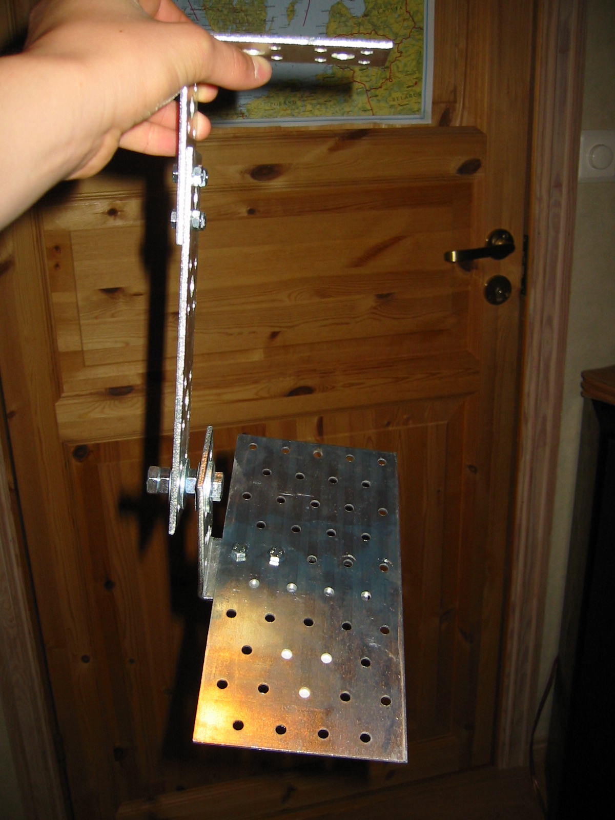

Okei...
Sjekk det bildet jeg postet.
Først ser du den nederste delen. På hver side er monteringsplaten festet med en tykk skrue og mutrer. Det er her vi tilter kameraet.
Se så på den øverste delen. Der den er festet til den nederste delen, er det en tykk skrue og mutrer. den funker likt som den bevegelige delen på den nederste delen. Her jeg forklarte nå skal panoreringsmotoren være.
Edit: Det skal være hastighetsstyring på den, så den bør egentlig fungere i alle hastigheter...
Endret av Slettet+432

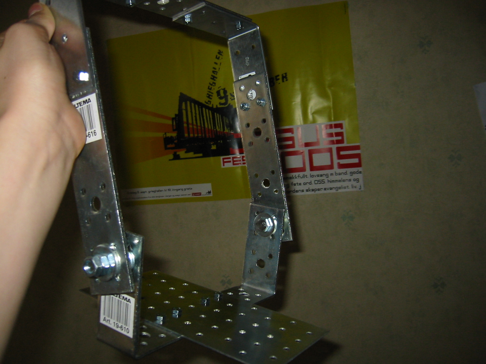

Ja, beklager, det har jeg virkelig. Men jeg gjør forsøk på å forstå. Sjekk vedlagt bilde. Slik du mente?
Før:
Etter:
Har jeg forstått det rett?
Nei :p Det jeg mente var egentlig at du må montere det inni den der huska du hadde og ikke utenfor siden armen (avstanden fra leddet du vipper om til tyngdepunktet) blir så stor...
Trodde kanskje du tenkte på å montere kamera på andre siden av den braketten ser du :/
På det første bildet ser det mer optimalt ut i innlegget over enn et du hadde før, siden det her vil bli vippet rundt et punkt som er nærmere kameraets tyngdepunkt.... Men det siste bildet i innlegget over vil kanskje bli for lite robust for å holde et kamera, men kunne selvfølgelig ha fungert.
Det jeg ville frem til på tegningen var at du måtte ha kameraet inni denne dingsen det skal stå på, og ikke (slik jeg sannsynligvis feilaktig trodde) utenfor.

hehe okei. Så det vil funke som jeg hadde det før da? Og den motoren vil funke flott til både tilt og pan? (to separate til hver ting altså) Hehe, takk for hjelpa. Mekker den om igjen da.
