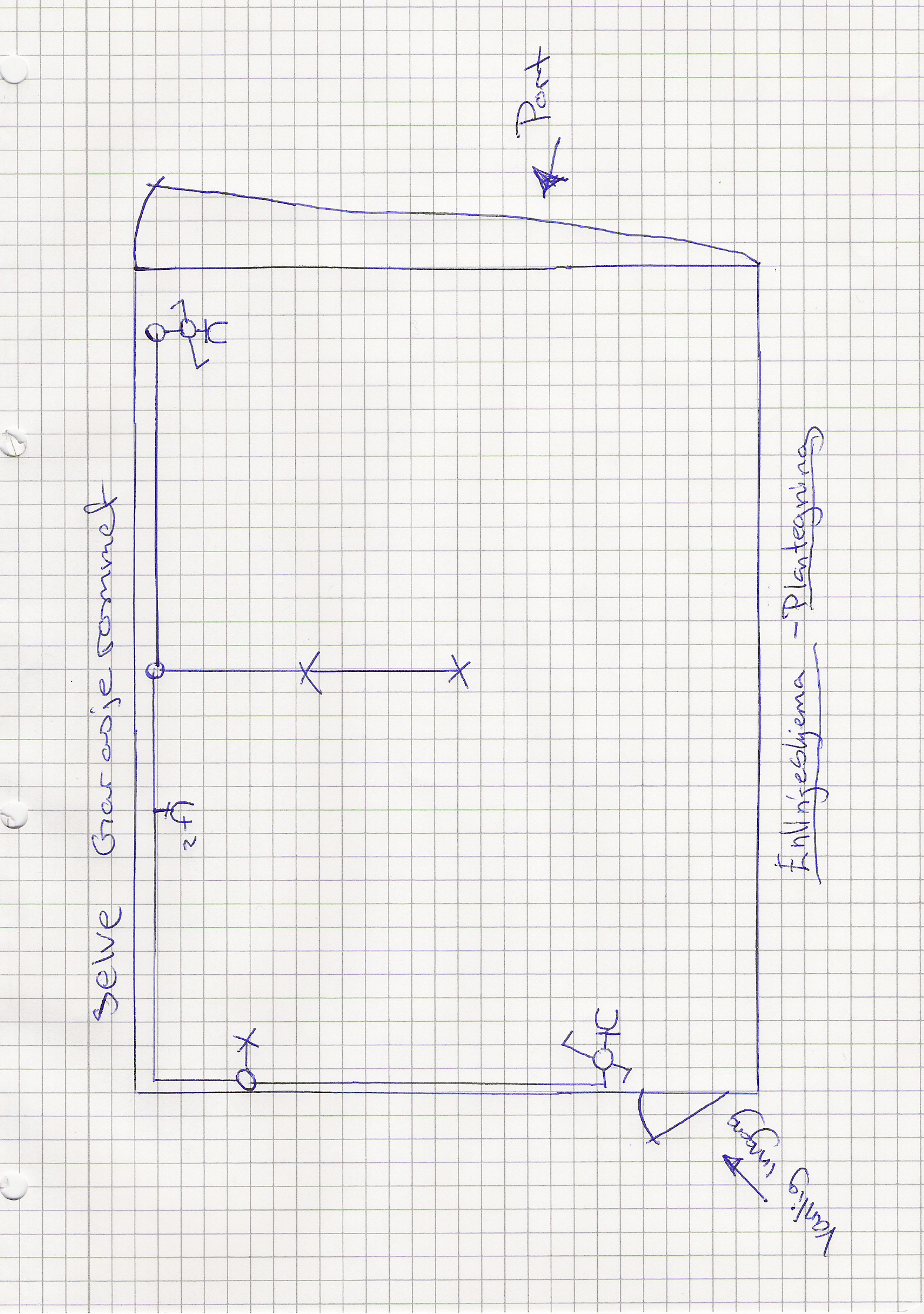

Geek9999999999 Skrevet 16. mai 2006 Skrevet 16. mai 2006 Er det noen som kan hjelpe meg med å lage en flerlinjeskjema ut av enlinjeskjemaet jeg har laget..? Har Eksamen snart så håper noen kan ta seg tid for å hjelpe meg med dette så snarest som mulig Enlinjeskjemaet ligger i vedlegget. Takk =)

gotark Skrevet 16. mai 2006 Skrevet 16. mai 2006 (endret) Dette var snaut. Ikke no downlights i gesimskassa? Hehe, men dette så da helt greit ut. Typisk sånne oppgaver vi fikk på skolen. Hvor mange ganger har jeg brukt endevender i løpet av de 5åra jeg har jobba? 2 ganger! Må sjekke Montørhåndboka hver gang, for den koblinga er jo ikke noe man går rundt å husker på. Hvor kommer tilførselen da? Endret 16. mai 2006 av gotark
Geek9999999999 Skrevet 16. mai 2006 Forfatter Skrevet 16. mai 2006 Samma hvor tilførselen kommer fra bare noen klarer å tegne det der i flerlinje hehe

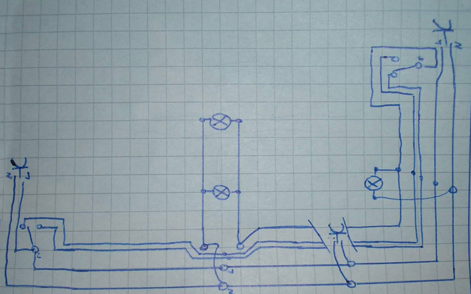

gotark Skrevet 16. mai 2006 Skrevet 16. mai 2006 Noe slikt som dette mener du? Sant nok, det er det samme i det her eksempelet hvor tilf. kommer fra. sålenge det blir koblet på L og N
Geek9999999999 Skrevet 16. mai 2006 Forfatter Skrevet 16. mai 2006 Takker så mye gotark, dette skal jeg da framføre ved eksamen i GK så tusen takk for denne koblingen!
