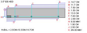

magnulf Skrevet 4. mai 2006 Skrevet 4. mai 2006 Jeg tenkte å lage en enkel hdd blokk og lurte på om noen hadde en mal eller noe som jeg kan bruke til å få nøyaktige hull til hdd?
lokeland Skrevet 4. mai 2006 Skrevet 4. mai 2006 Dritbra Patz! Skal lagre bildet så fort jeg får opp PCen. Skal nemlig selv lage kjøleblokk til HD..
meastp Skrevet 9. mai 2006 Skrevet 9. mai 2006 Som det står på tegningen, skal f.eks A være lik B+G. A: 14.7 cm B: 11.7 cm G: 2.80 cm Samme med C+F, D+E Hvorfor er A 2mm lenger?

magnulf Skrevet 9. mai 2006 Forfatter Skrevet 9. mai 2006 Unskyld bare fikk litt lyst å tulle når jeg så det....har egentlig ikke peiling på det. Sikkert bare en standard som ble satt eller så kan det vell ha noe med at ting inni disken kan ligge i veien osv...
meastp Skrevet 9. mai 2006 Skrevet 9. mai 2006 Poenget -mitt- var ihvertfall at summen av C og F, B og G, eller D og E skal være helt like. Det er sånn det er på tegningen, ihvertfall. Tenkte å påpeke det så du ikke plasserer hullene feil. Det ville jo vært kjedelig, ikke sant? Får vi ikke en oppklaring fra Patz, ville jeg kontrollmålt selv. Sikkert bare en standard som ble satt eller så kan det vell ha noe med at ting inni disken kan ligge i veien osv... Nei, dette er tatt helt ut av sammenhengen. Noen har gjort en feil.
Patz Skrevet 9. mai 2006 Skrevet 9. mai 2006 Dette ser nok ut til å rett å slett være slurv fra den som har laget tegningen (nei, det er ikke meg )
