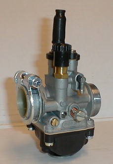

Ja, jeg skjønte ikke hva du mente med fullfartsdysa , men prøv med blandings skruen.
Blandings skruen er gull farga. Den sitter på forgasseren.
Hvis du ser den største sølv/grå skruen i midten der, det er tomgangsskruen. Det er hvor høyt på turtall den går når mopeden går på tomgang.
Utover=lavere turtall på tomgang
innover= høyere turtall på tomgang.
Også Blandings skruen da, helt nederst i venstre ( ? ) på bilde, den er gull forma, liten og rund.
Skrur du den ;
Innover = Mer bensin / mindre luft
Utover = mindre bensin / mer luft
Du skal kjøre mopeden varm, så stille den. Du kan begynne med og skru blandinskruen helt inn, til den stopper, så skrur du den 2,5-3 *180grader UTOVER, så kjører du den varm, og stiller den ut og inn. Der mopeden går høyest på tomgang, er riktig. Dette er uten og stille på tomgangs skruen !
Det kan også være at selgeren bare tok på effektanlegget, og ikke byttet dyse.
En dyse er den som avgir en viss mengde bensin til motoren. Dysen sitter også midt i forgasseren. En forgasser er den på bilde. Det kan hende at den forgasseren på bilde ikke er lik som den du har ,men den skal bare indikere hvordan en forgasser ser ut.

Enkelte forgassere har også tomgangsblandingsskrue i tillegg til fullfartsblandingsskrue og tomgangshastighetsskrue (lange ord det der...) :)
scooteren har høyt turtall på tomgang før den settes i gir.. så da kan jeg bare stille på den ene skrua for å justere dette da?
Ja, skru på den midterste der.
Prøv også å skru litt fetere blanding på fullfartsdysen for å løse det første problemet ditt.
