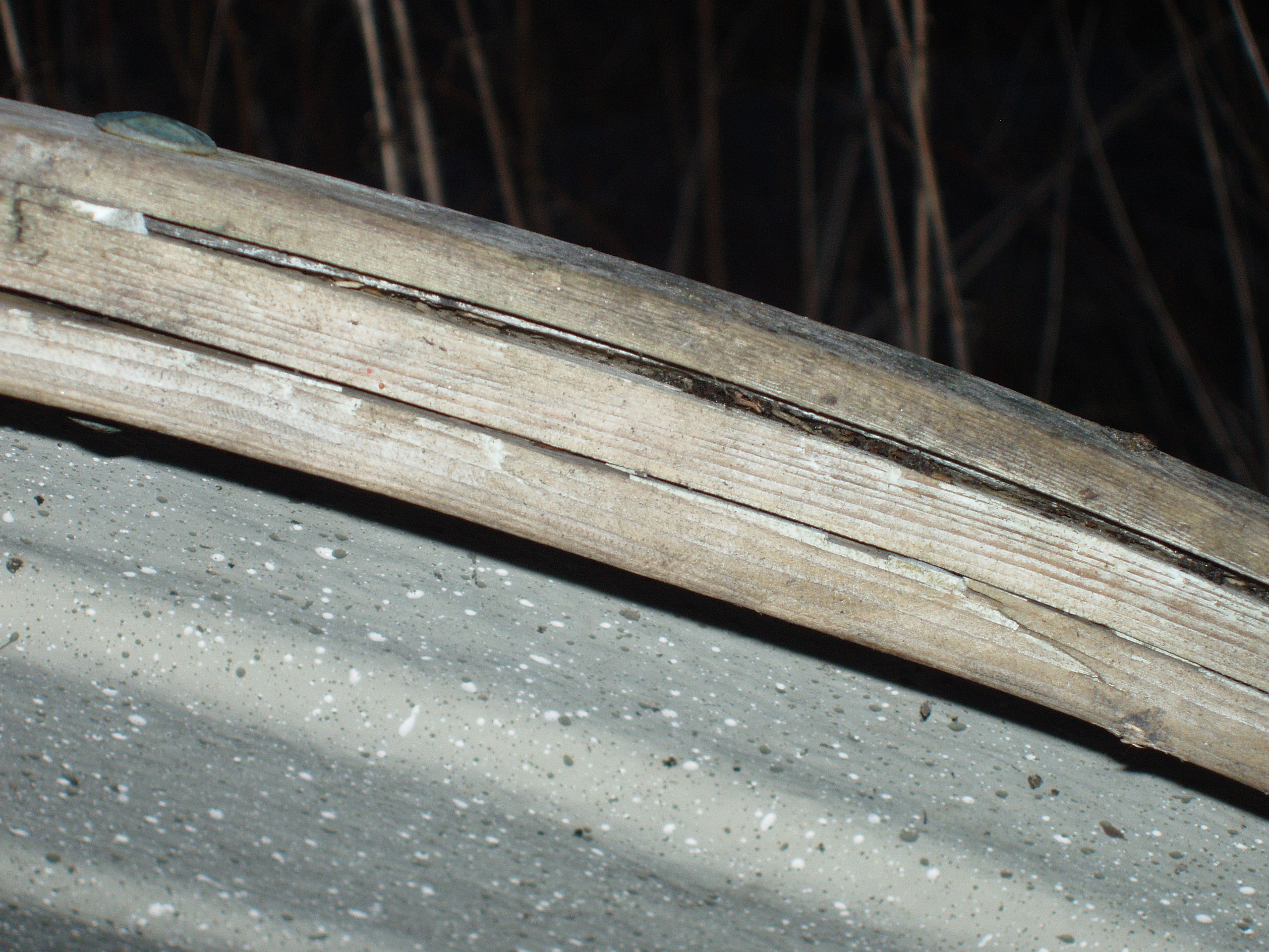

Er det noen som vet om jeg kan sette på fenderlist av gummi istedefor de trelistene som er på båten idag? Kanten på rekka er ikke buet utover men står rett opp. :hmm:

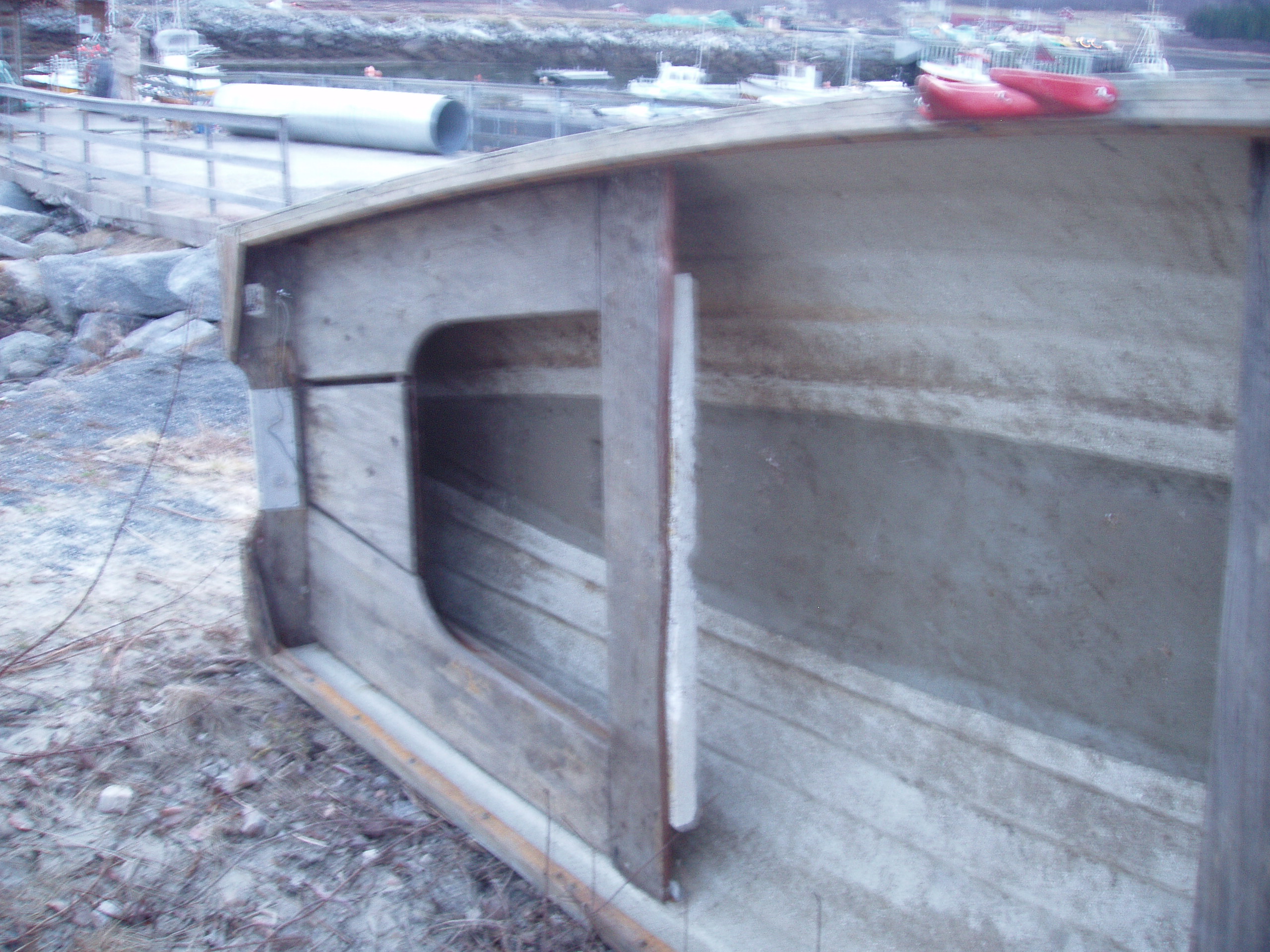

Lurer også på om det er vanskelig å støpe tette romm der det i dag er Lakkede bord som vi sitter på? :hmm:

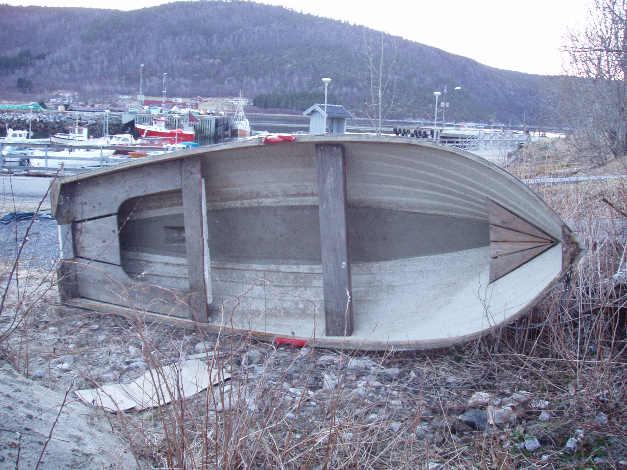

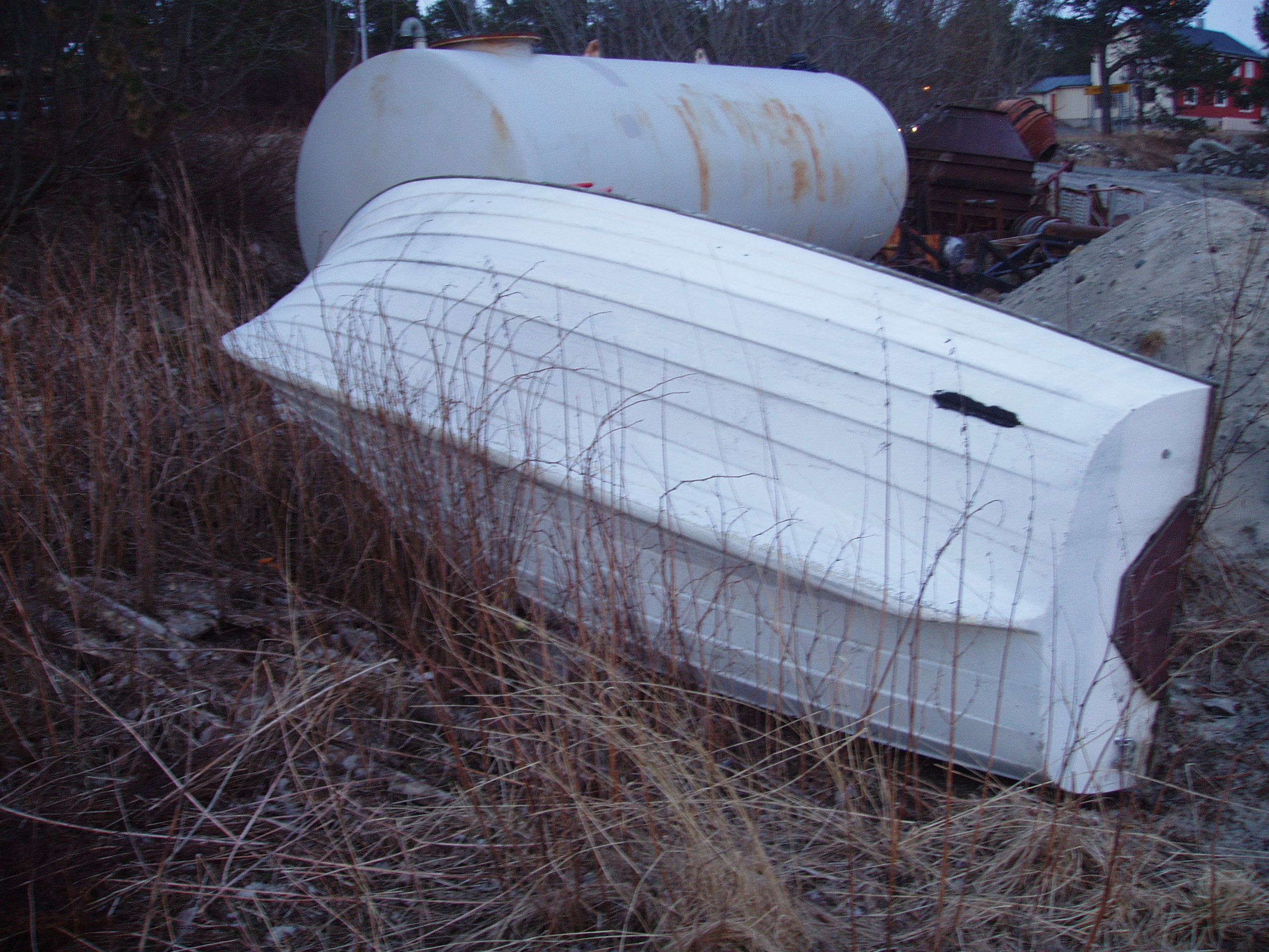

Legger ut noen bilder av båten, og forslag til hvordan jeg kan få båten i bra stand igjen er velkommen. :cry::no:

Du kan godt lage vanntette rom av plast der sittegruppen nå er bak, dette kan gjøres ved og lage former av vannfast kryssfiner eller vanlig finer, men husk også å bruke toppcoat innvendig for at plasten ikke skal trekke vann.
Du kan selvfølgelig også montere fenderlist, jeg ville selv ha støpt en ca 4-5 cm kant ut fra rekka, fenderlist får du kjøpt og da trenger du bare en varmluftspistol til montering og poppnagler/rustfrie skruer til feste inn endene.
Overbygg kan også lages eventuelt kjøpe ett eldre brukt som passer til ruter anbefaler jeg å bruke plexiglass.
Men dette vil koste noen kroner og vil muligens falle rimligere ut ved å bytte båt.
