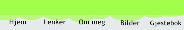

Arne Skrevet 26. april 2006 Forfatter Skrevet 26. april 2006 (endret) Takk, det verka. Eg lurar litt, er det mogleg å gjere det slik slik som dette: Eg har eit bilete: Du ser sikkert at nederst er fargen rundt bokstavane bleika. Kan eg bruke dette biletet til å dele opp, og korleis kan eg gjere det? Kunne du tenke deg å vise meg litt? Btw, bra den linken, men i mitt tilfelle var det litt vanskeleg. Endret 26. april 2006 av Fjott
Kim T Skrevet 26. april 2006 Skrevet 26. april 2006 Nå vet jeg ikke hvordan du hadde tenkt deg oppdelingen men her kommer da et eksempel.... Dette bildet trenger du ikke bruke siden det er kun bakgrunnsfargen til menyen Er ingenvits for meg å forklare hvordan du gjør det når det finnes så mange plasser på nettet med beskrivelse. Så her kommer det en link til det. Hvordan slice et bilde...
Arne Skrevet 26. april 2006 Forfatter Skrevet 26. april 2006 Takk, held på og arbeider no. Slik gjer eg det: Slicer opp i 5 like deler. Då eg det enkelt å bruke marquee-tool og paste og lage nytt bilete. Skal straks starte å kode!
